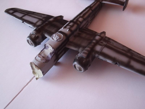

Postprzez andrzej weimann » sobota, 14 czerwca 2008, 16:55
Dzięki wszystkim za rady i uwagi.
Flamaster udało się zmyć spirytusem. Teraz "preshading" zrobiłem "normalną" metodą tzn. czarna Pactra i aerograf.
Tak to wygląda obecnie:
a tak w zbliżeniu:
Mam nadzieję, że tak to miało z grubsza wyglądać. :)

Postprzez LukaszS » sobota, 14 czerwca 2008, 18:05
Jest OK :) Czego użyłeś jako opóźniacza do pactry?

Postprzez andrzej weimann » sobota, 14 czerwca 2008, 18:37
Zaskoczę cię - użyłem tylko "kranówy" do rozcieńczenia farby, a rozcieńczyłem w stosunku ok. 1:2 :)
(0,5 ml farby i 1 ml "kranówy")
