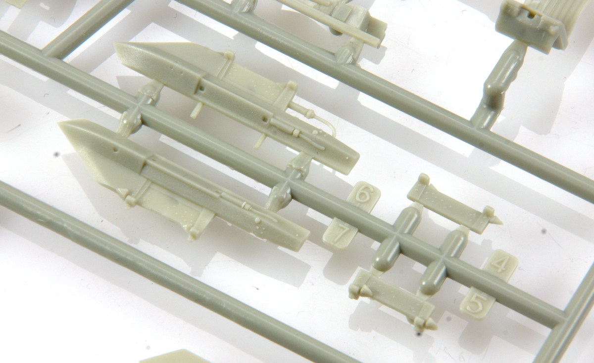

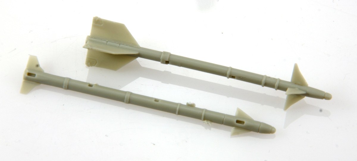

Poniżej zestawowy opcjonalny pocisk, jak się domyślam to jest to właśnie AIM-9X:
To poniżej jest tym TERem-9, w instrukcji tego nie ma więc powinienem do sklejonych 5+6 dokleić po obu bokach 4 i 5 te trzymaczki do podwieszeń zachowując kierunek tymi dzióbkami od strony cyfr do przodu samolotu. Dobrze kombinuję.

Model Arkadego nie jest akurat najlepszy jeśli chodzi o zgodność z oryginałem. Osobiście w ogóle nie polecam go do wzorowania się na nim.
Dwóch Mavericków nie powiesisz na naszych F-16 bo mamy tylko pojedyncze wyrzutnie. Poza tym model Arkadego ma złego HUDa, troche skopany kształt zasobnika na spadochron, nie kojarzę takiej zaślepki FOD na wlot etc.
Tak, AIM-9X to ten, który masz niesklejony. Mniejsze skrzydełka ma.
Co do TER obejrzyj zdjęcia oryginału na naszych to nie będziesz mieć wątpliwości jak to skleić. W modelu są dobrze odwzorowane. I z tego co pamiętam wszystko jest w instrukcji.

Czy do tych AIM-9X nie powinieneś mieć takich prostopadłościennych listew, które tak trochę zniekształcają okrągły kadłub rakiety?
U mnie w zestawie Tamiya tak właśnie wyglądają te rakiety i te listwy:

Portalus, tak ta poniżej to X ("listwa" musi być, widać ją na zdjęciu stronę wcześniej). Arkady popełnił błąd ponieważ Maverick'i odpala się z szyny jak inne rakiety, nie zrzuca jak bomby z zamków bombowych. Powstała kiedyś potrójna wyrzutnia dla tych rakiet, ale nawet USAF już ją rzadko wykorzystuje. Chwyt powietrza u nas zasłania się materiałem, nie sztywną zaślepką. HUD też ma zły, my mamy modyfikację zwykłego, on użył WARHUD (dokładnej pisowni nie pamiętam) z block 40/42.

young napisał(a):Portalus, tak ta poniżej to X ("listwa" musi być, widać ją na zdjęciu stronę wcześniej).
A wiesz może co to takiego ta listwa i do czego służy? Bo to dziwne zniekształcenie kadłuba, musi wpływać na właściwości aerodynamiczne rakiety.

Posklejałem dzisiaj te 9X, a że nie mam ich w instrukcji to tych listewek nie dałem, jest jednak coś takiego na wyprasce i sobie jutro uzupełnię bo powinny być wklejone w miejscu zaznaczonym tylko jako taki delikatny rowek.

http://www.mojehobby.pl/products/F-16D- ... nd-AF.html tu masz instrukcje w której zobaczysz montaż rzeczy pominiętych w Twojej. Pamiętaj o dyszach do AIM-9X.

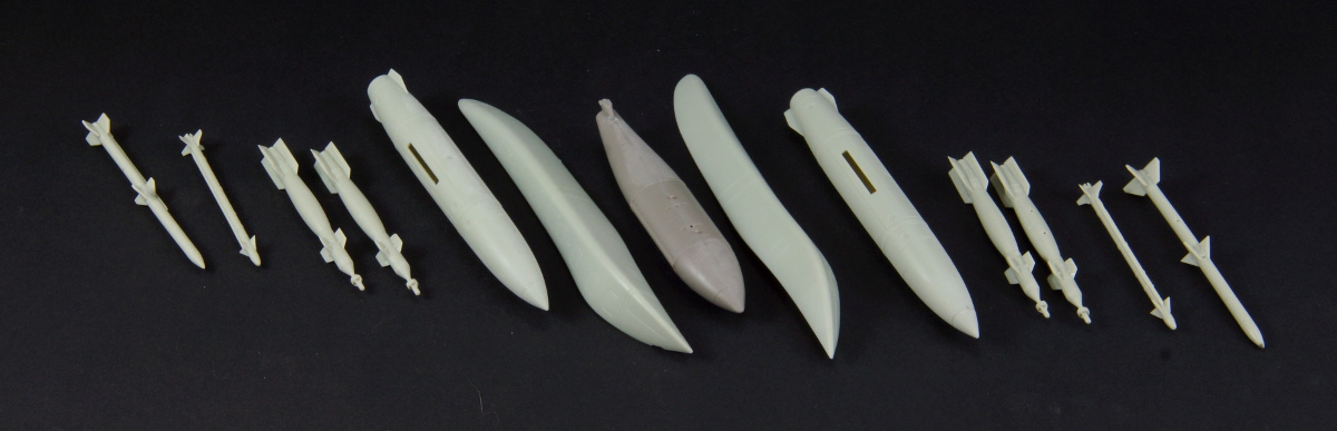

Aktualna wersja uzbrojenia, Sniper jeszcze nie dotarł:

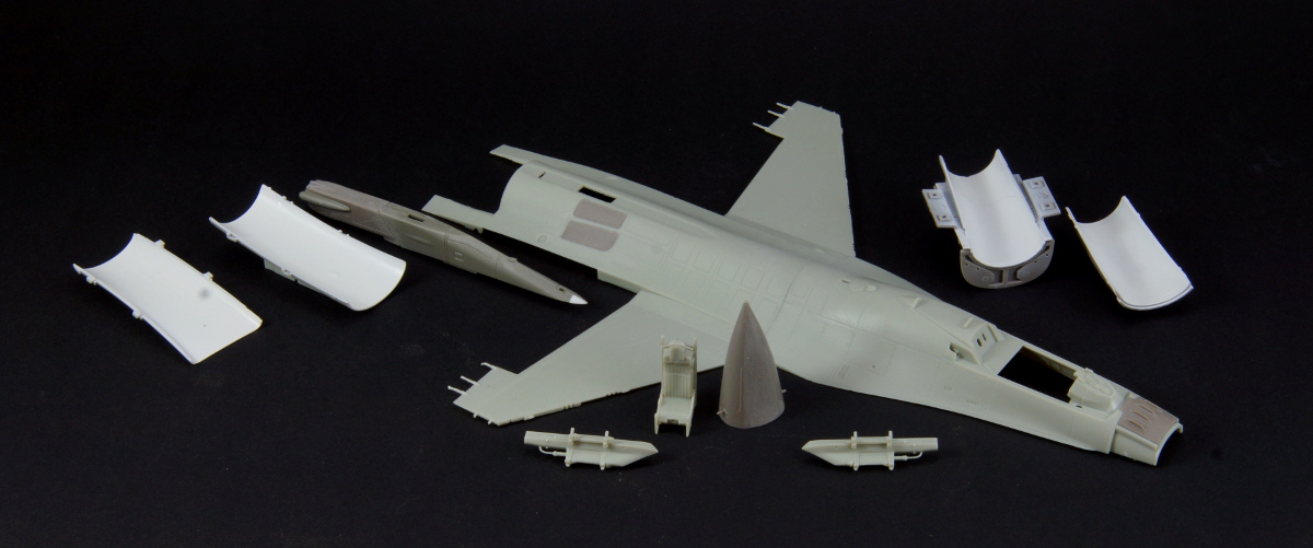

Dłubię wloty i pierdoły przy kadłubie, następne będą wnęki i kabina aby móc zamknąć kadłub.

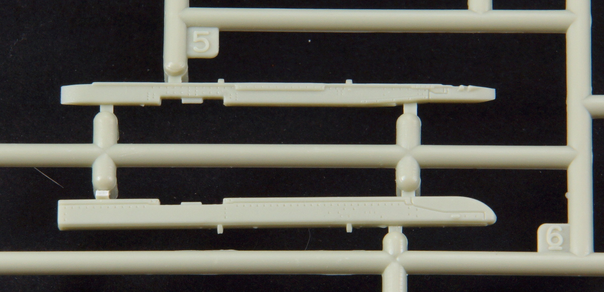

Nie wiem, których prowadnic czy zaczepów użyć do podwieszeń, ze zdjęć wychodzi mi że powinny to być 4 x element nr 6 (2 pod pylony i 2 na końcówki skrzydeł):

Możesz konkretniej napisać co zamówiłeś do tego modelu?

Postprzez portalus » poniedziałek, 23 grudnia 2013, 12:08
