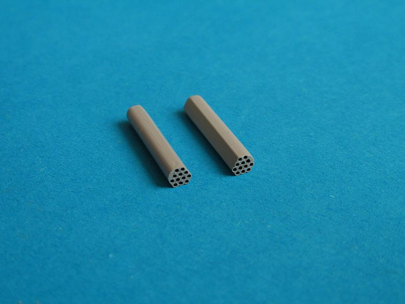

Postprzez piotr dmitruk » czwartek, 6 lutego 2014, 02:10
A oto i one.

Re: SW-4 "Solo" RUAS, die-cast, 1:72
Postprzez Solo » czwartek, 6 lutego 2014, 11:10
Teraz to ja się trochę powymądrzam: no niewiele widać... :)
Te wyrzutnie powinny mieć proste ścianki, rajt?
Zamierzasz je okleić np. jakimiś płytkami?
EDIT: sorry, jak się wpatrzyłem w ekran to zauważyłem, że te ścianki chyba są proste.

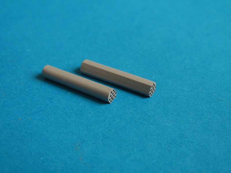

Postprzez piotr dmitruk » niedziela, 9 lutego 2014, 19:52
Są. Chyba w podkładzie lepiej widać.
Jeszcze będzie ostateczny szlif.
Postprzez Solo » niedziela, 9 lutego 2014, 19:55
Najs, opowiesz jak dokładnie i z czego je zrobiłeś?
Solo
Posty: 6005
Postprzez piotr dmitruk » niedziela, 9 lutego 2014, 19:56
Ze sklejonych i spiłowanych igiełek, resztę wypełniłem Distalem i wyszlifowałem papierkiem ściernym.

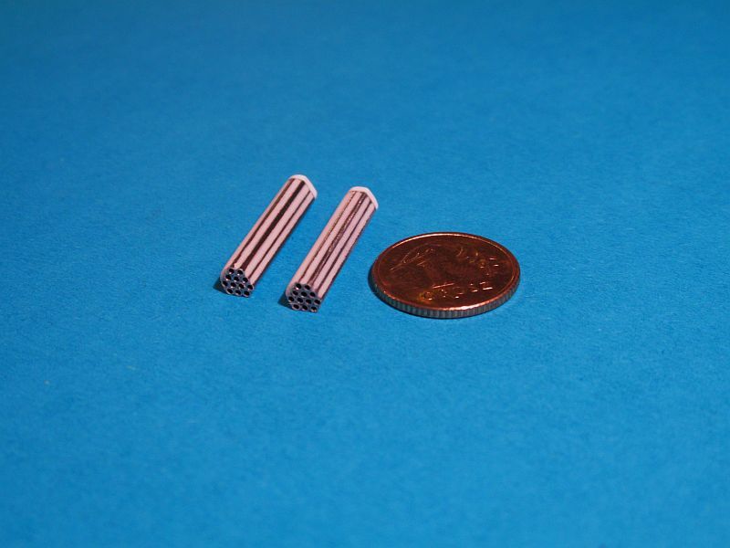

Postprzez Alex976 » niedziela, 9 lutego 2014, 20:05
Wygląda bardzo fajnie, będziesz robił to wcięcie z tyłu wyrzutni, które widoczne jest na tym zdjęciu?
Postprzez piotr dmitruk » niedziela, 9 lutego 2014, 20:28
Myślisz o tej niby linii podziałowej?
Przegapiłem ją na zdjęciach - mogłem zrobić dłuższą "zatyczkę" na końcu. Teraz już nie wydrapię na stalowych igłach.
Mam trochę problemu z belkami do zawieszania wyrzutni. :-/
Postprzez karambolis8 » niedziela, 9 lutego 2014, 22:02
A jak oblepiałeś distalem, że nie zatkałeś rurek? Wkładałeś coś do nich, zalałeś ale odcinałeś końcówki?
Postprzez Marcin_Matejko » niedziela, 9 lutego 2014, 22:34
Piotrek nie musisz ryć tej linii podziałowej, wystarczy jak okleisz wyrzutnie po obwodzie paskiem foli, bo wygląda to na zdjęciu na odstające nieco od reszty :idea:
Postprzez Solo » niedziela, 9 lutego 2014, 22:51
Ja bym okleił cieniutkimi (0,25 mm) kawałkami polistyrenu. Byłoby idealnie gładko i zyskałoby to na realizmie jak sądzę.
I ryć można by do upadłego. :)
Postprzez rotpol13 » niedziela, 9 lutego 2014, 22:56
Solo napisał(a):Ja bym okleił cieniutkimi (0,25 mm) kawałkami polistyrenu. Byłoby idealnie gładko i zyskałoby to na realizmie jak sądzę.
0,25 mm daje w przeliczeniu 18 mm - więc z realizmem byłoby coś kiepsko :)
Postprzez Solo » niedziela, 9 lutego 2014, 22:58
To jest tak cienkie, że tego nie szło by zauważyć.
Zawsze można też jeszcze zeszlifować po doklejeniu.
Ale byłby równe boki i ostre kąty na połączeniach.
