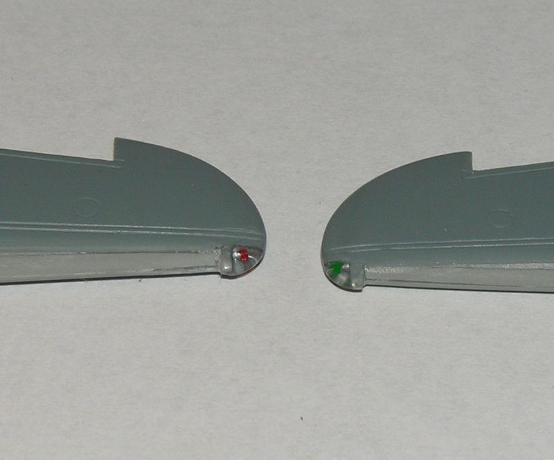

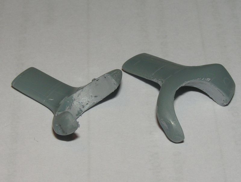

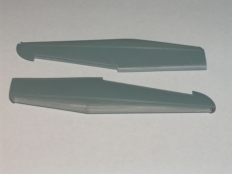

Postprzez skusz » czwartek, 27 lutego 2014, 22:29
Bardzo niewielkie postępy, zalepiłem i obrobiłem dziurę po wyciętych slotach
dorobiłem też światełka pozycyjne
zacząłem wycinać osłony w goleniach, aby zrobić odsłonięte kółeczka

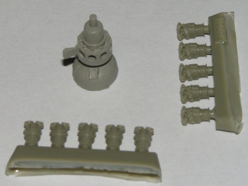

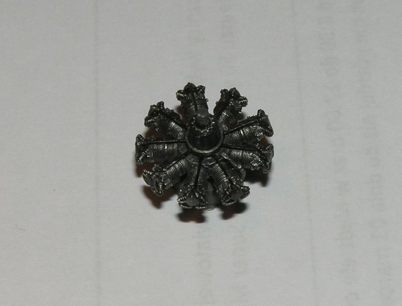

Przyszedł silnik
przeglądając różne szpargały natknąłem się na
całkiem wypasiony zestawik

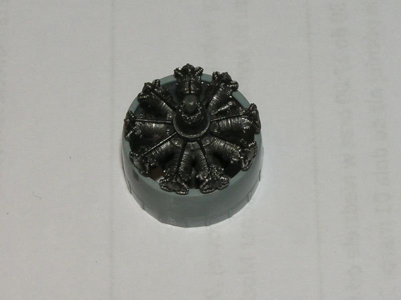

Może pomyśl o dwutorowym prowadzeniu warsztatu :) najpierw mordęga z pavlą, potem relaksacyjne klejenie eduarda :D ? Oglądam z dużym zaciekawieniem, zawsze mi się ta maszyna podobała- a matchboksowski model w latach 80-tych był moim pierwszym zachodnim zestawem [ależ mnie zszokował wówczas wspaniałym wykonaniem 8-) ]
No i jednak szkoda, że nie będzie francuzina...
Silnik CMK łądnie się prezentuje, pomieści się bez szlifowania osłony?

Silnik jeszcze nie złożony, dopiero pomalowany.

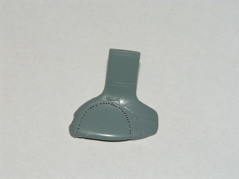

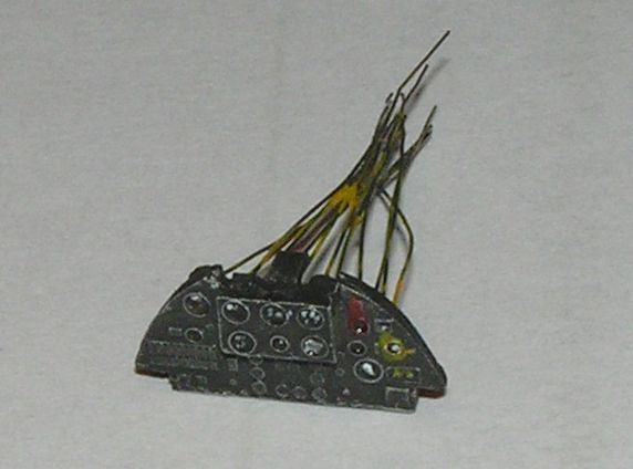

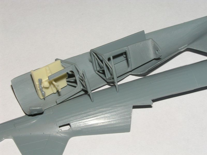

Postprzez skusz » niedziela, 9 marca 2014, 17:42
Zegarom z tablicy przyrządów dorobiłem przewody, gdyż trochę zadku będzie widać
w osłonach wyciąłem elementy, wkleiłem kawałki plastiku i zaszpachlowałem

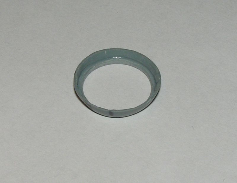

odciąłem pierścień Towenda
złożyłem i pomalowałem silnik
LordDisneyland napisał(a):Silnik CMK łądnie się prezentuje, pomieści się bez szlifowania osłony?
to nie CMK tylko Vektor czy jakoś tak, ale też się nie mieści
Bardzo dużo mi to namieszało, w takim stanie osłona wymaga wykonania od podstaw. Nie wiem czy się z tym wyrobię przed końcem :cry: Mam nad czym teraz myśleć.

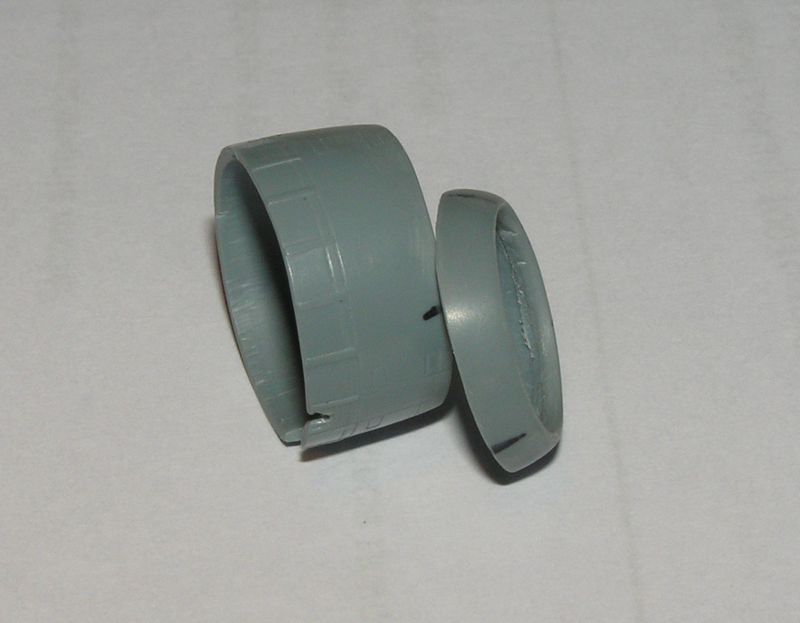

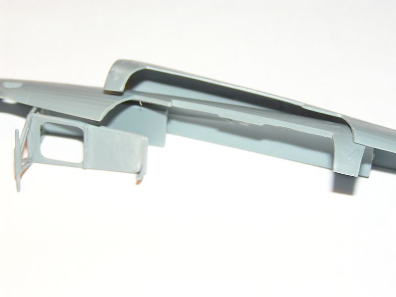

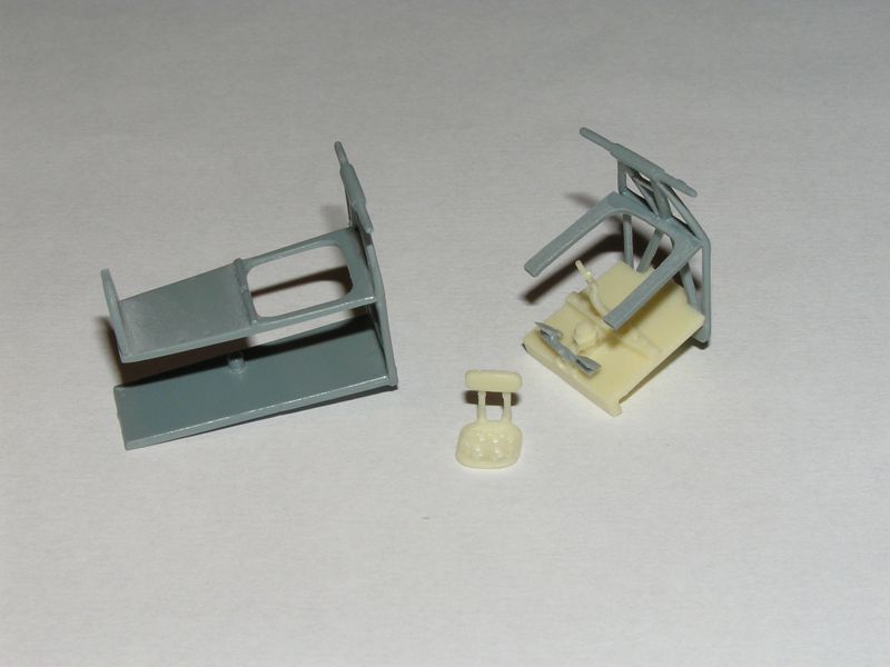

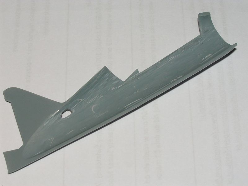

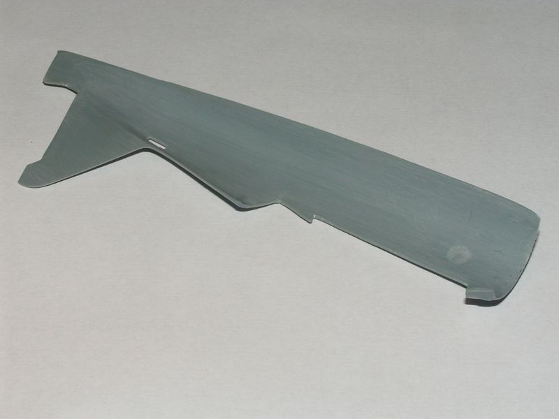

Postprzez skusz » wtorek, 11 marca 2014, 20:40
Obróbka skrobaniem
krwawa danina dana :mrgreen:
dla porównania jeden bok jeszcze nie wyskrobany
powoli składam kabinkę,
i przymiarka do cienkich burt
wyskrobałem też pierścień
Pozdrawiam Sławek Kusz

Postprzez zegeye » piątek, 28 marca 2014, 12:35
Jeśli silnik jest Vectora to normalne że nie wchodzi. One są robione zgodnie z wymiarami ''prawdziwego'' silnika, nie są dopasowywane do modelu. Dlatego zazwyczaj nie pasują. Moim zdaniem dużo prościej będzie rozkleić kolektory w silniku i podciąć je od dołu wszystkie...ze dwa zwoje :D Ja tak robię na dzień dobry ze wszystkimi silnikami Vectora. Po tej operacji zazwyczaj wystarczy ścianki osłony pocienkować. Jak zrobisz ją od podstaw to i tak wyjdzie ci za duża w stosunku do reszty modelu.... :-/

Postprzez skusz » piątek, 28 marca 2014, 17:39
Dzięki Zbyszku, ale już wkleiłem popychacze i musi tak zostać. Wykorzystam go w innym modelu, kiedyś :mrgreen:
Tutaj pójdzie firmówka.
