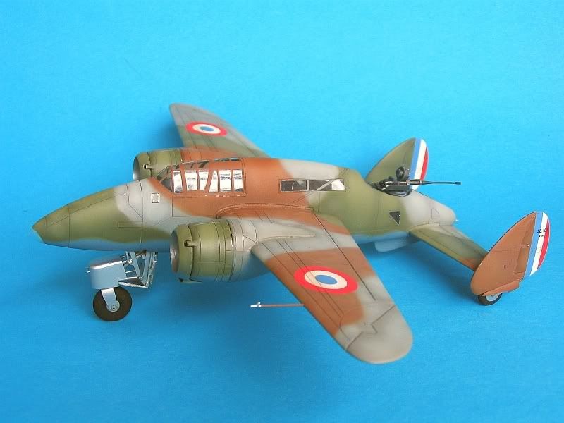

Stanęliśmy na nóżkach i przetarliśmy oczka

:shock: Bosshhh, ale piękne paskudztwo :lol: Przednie podwozie wymiata :lol: To rzeczywiście coś dla ortopedy :lol:
Piotrze - jak rozjaśniałeś kolor podstawowy, to jaki stosowałeś stosunek (za przeproszeniem ;o) ) białego, do koloru ?
Posty: 9081
Re: [OPG1] sncase se-100
Postprzez piotr dmitruk » sobota, 20 września 2008, 21:15
W ogóle nie było stosunku. :D
Rozjaśniałem jaśniejszymi kolorami z tej samej palety, jakie miałem dostępne w puszeczkach, starając się dobierać odcień o jaki mi chodziło. Na przykład bazowy szary był Humbrol 140, a potem zmieszałem H140 i H127 pół na pół i dobrze rozcieńczyłem, tak żeby ledwie kryło. Stopień rozjaśnienia regulowałem ilością nałożonej farby, mokre w mokre. Dlatego mogłem uzyskać efekt największego płowienia na górze i w niektórych newralgicznych miejscach. Podkreśliłem to jeszcze stopniowaniem połysku- na dole półmat, u góry mat.

Układ i mechanizacja podwozia rzuca na kolana ... :shock:

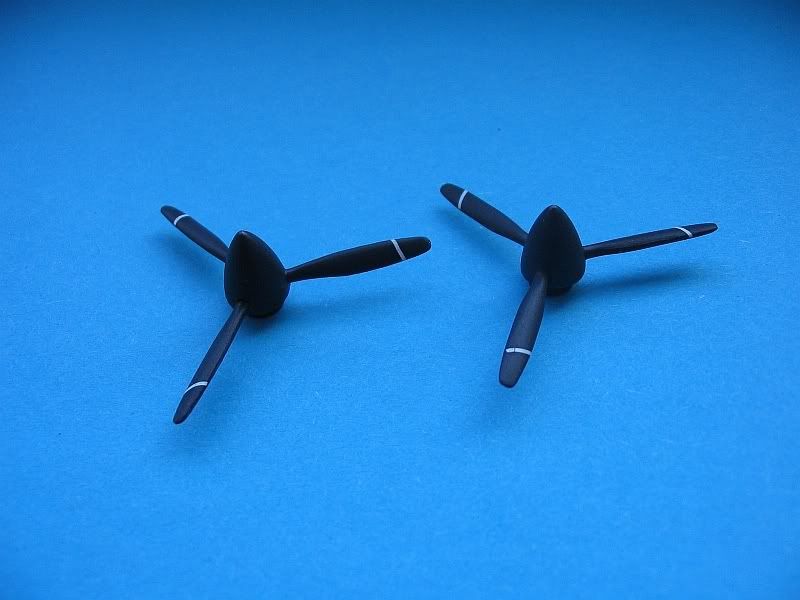

Pobrudziłem trochę model zbliżając się do końca i dorobiłem drobiazgi, takie jak śmigła:

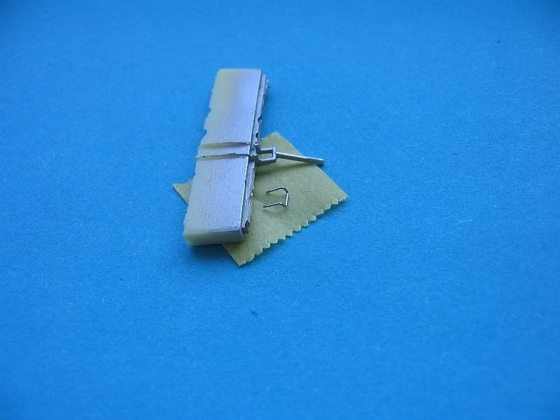

A także dajnik ciśnienia, można porównać z klockiem, jaki zaproponował Planet:

Bardzo fajnie się prezentuje, bardzo... o temacie już nie wspomnę :D
