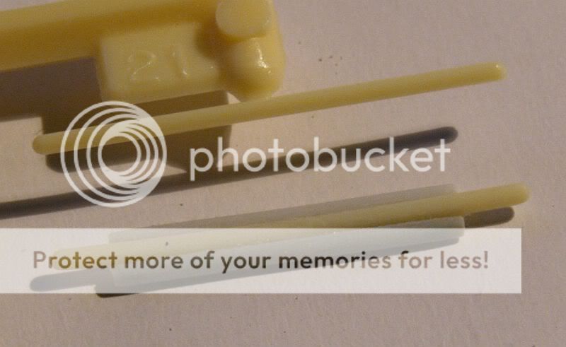

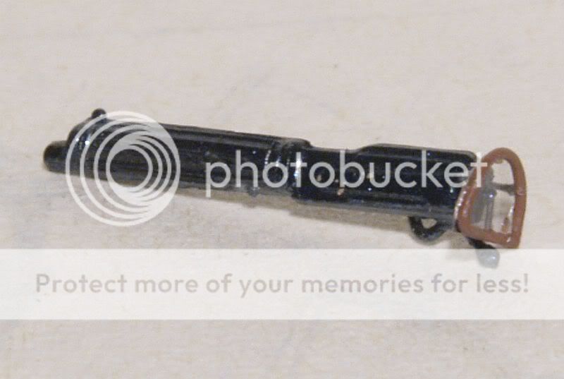

Hobby napisał(a):To jest żywica ?
a fee
ten vickers wygląda jak larwa :( [chodzi oczywiście o wygląd tworzywa, a nie o to co ty z tą larwą robisz :) ]
Nieeeee. To zwykły plastik, tylko ma taki "żywiczny" kolor. Chyba ma to naśladować kolor płótna. Revellowski Ni28 też ma taki kolorek. Ale obiecuję, że pomaluję to na PC10, CDL, czerwony, itd. ;o)

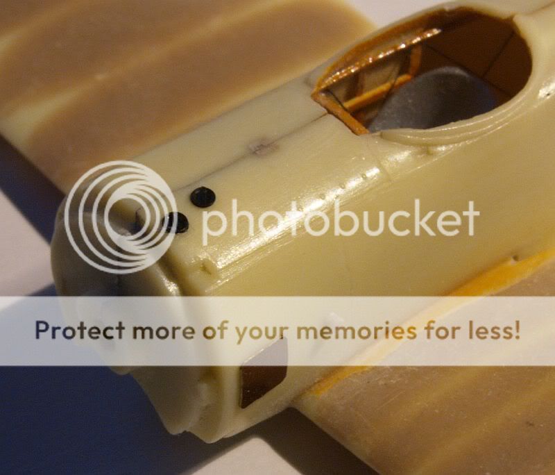

Kilka dalszych kroków.

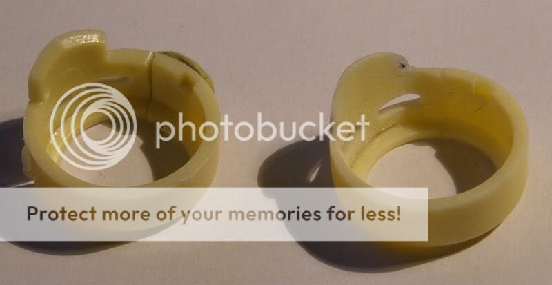

Dodałem parę detali na okapotowaniu silnika:
Dokleiłem statecznik pionowy:
Poprawiłem nieco dolny "fartuch" osłony silnika

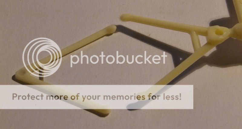

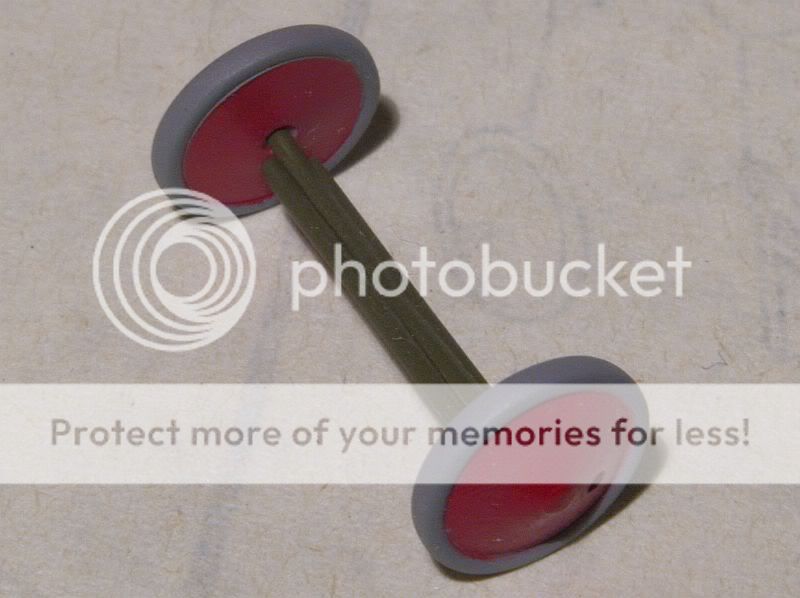

Trochę czasu poświęciłem też na poprawę elementów podwozia, szczególnej troski wymagała "łamana" oś, którą to cechę dobrze widać na fotkach zaparkowanych Pupów:

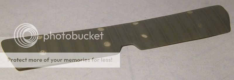

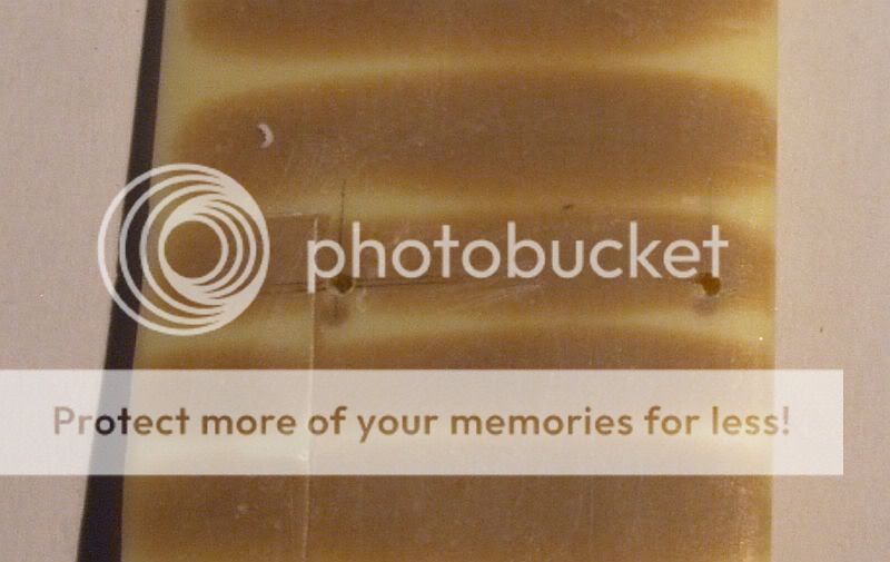

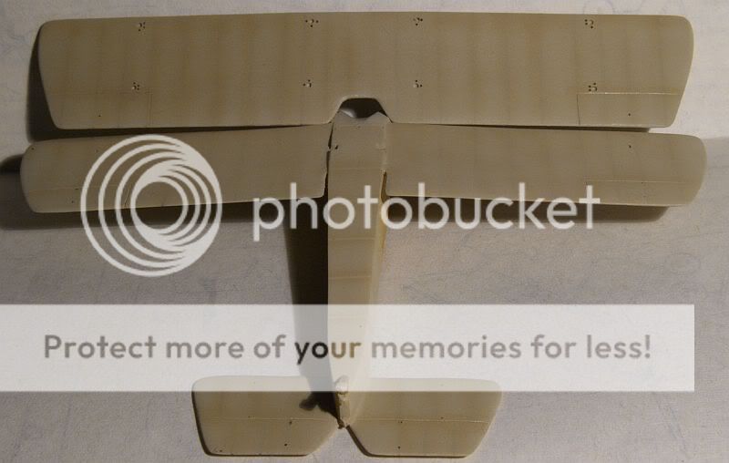

I wreszcie przygotowałem otwory pod słupki międzyskrzydłowe. Tu okazało się, że Airfix przesunął je o ok. 1,5 mm na zewnątrz płata. Podobnie wyglądało to na płacie górnym
A teraz zabieram się wreszcie za wiercenie kilkudziesięciu otworów na rozmaite linki.

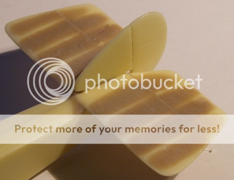

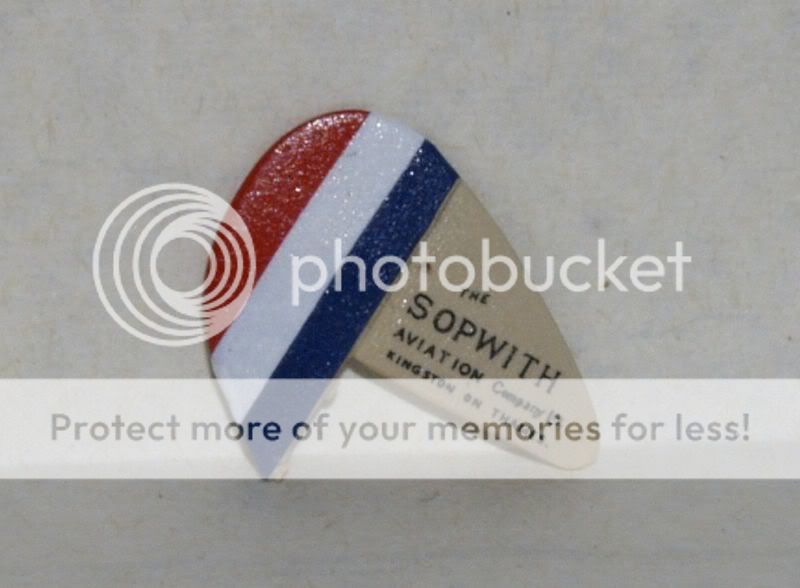

Trochę pomalowałem.
Na przykład spód, poza metalowym panelem z przodu.

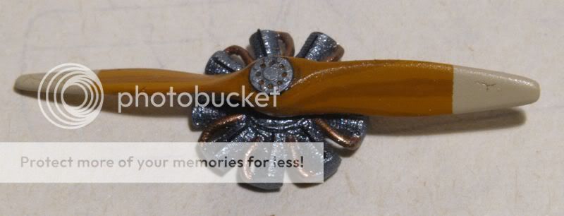

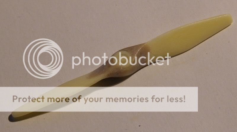

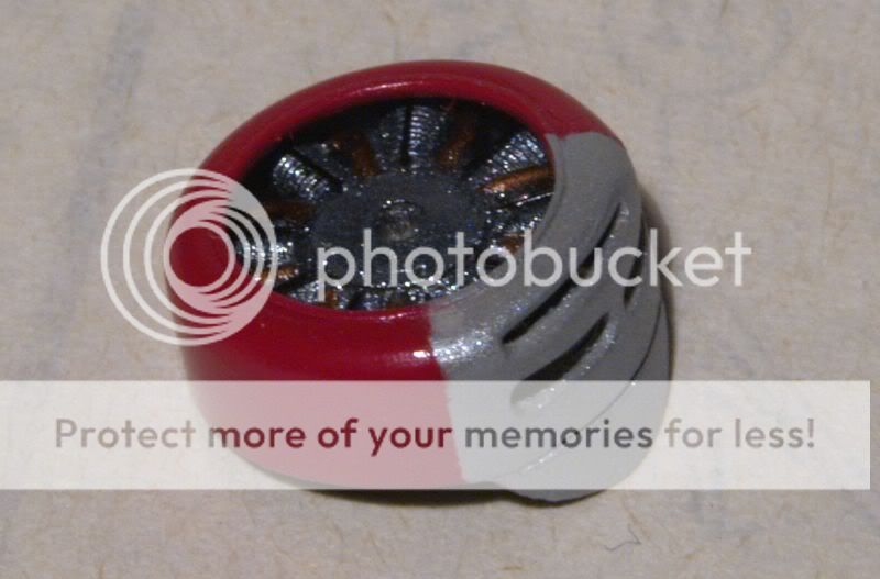

Silnik 80-hp Le Rhone - metalowy z Aeroclubu. I śmigło. Tu mi wyszło coś dziwnego. Przy malowaniu końcówek farba Pactra dziwnie popękała. Pod spodem był przezroczysty pomarańczowy Gunze. Nie pierwszy raz coś takiego robiłem, ale pierwszy raz mi się coś takiego zdarzyło. W sumie wyszedł ciekawy efekt i tak zostawię, ale gdyby to było w innym miejscu, to byłbym nieco zdenerwowany.

Jeśli użyłeś Gunze serii H a później pokryłeś Pactrą to mogło coś takiego wystąpić - te farby (nakładane w takiej kolejności) się nie lubią. Im grubsza warstwa Pactry tym gorzej.

Tak, to był oczywiście akryl Gunze. Nie spodziewałem się takich cudów po całej dobie schnięcia. Widzę, że muszę wrócić do monokultury Pactra. Tę pomarańczową Gunze kupiłem tylko dlatego, że akurat nie było Pactry.

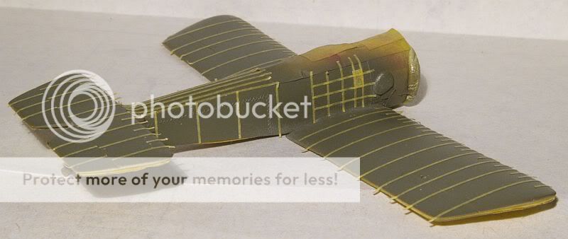

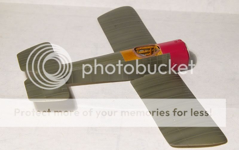

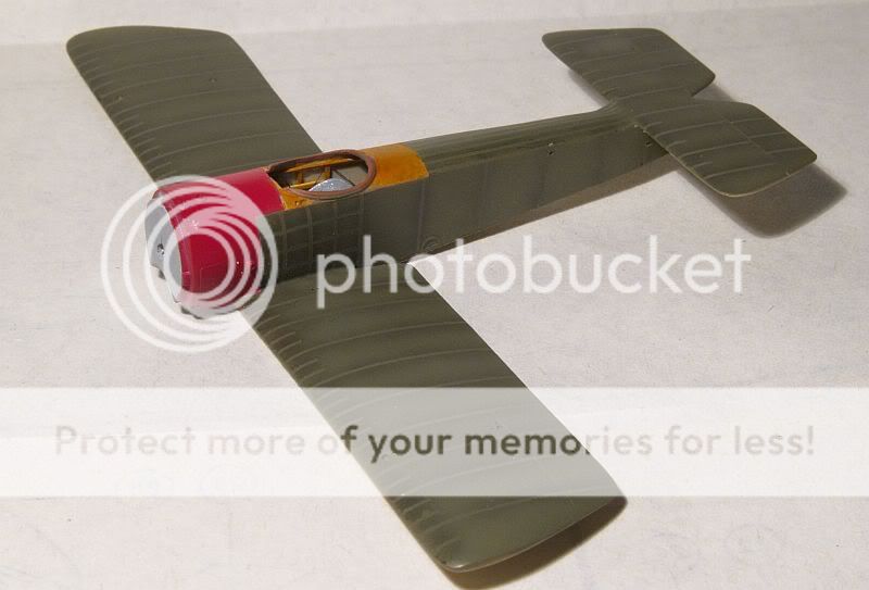

Znowu trochę pomalowałem

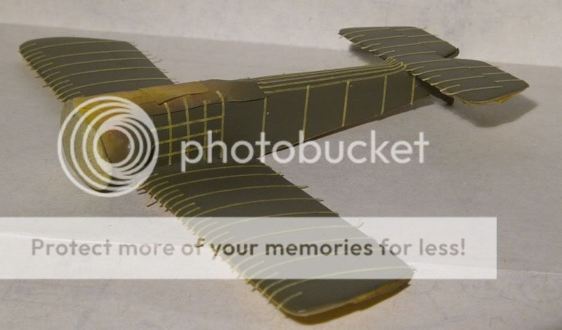

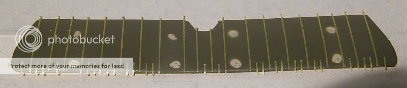

Nakleiłem trochę paseczków (ponad 3 godziny pracy)
A po cieniowaniu i odmaskowaniu jest tak
I wreszcie czas na kalkomanie Pheon Models, dla których cała ta zabawa się toczy.

Postprzez spiton » czwartek, 18 czerwca 2009, 01:26
Piękny !!Ten patent z maskowaniem daje super efekt!!!!
I śmigło bajernie pomalowałeś !!!

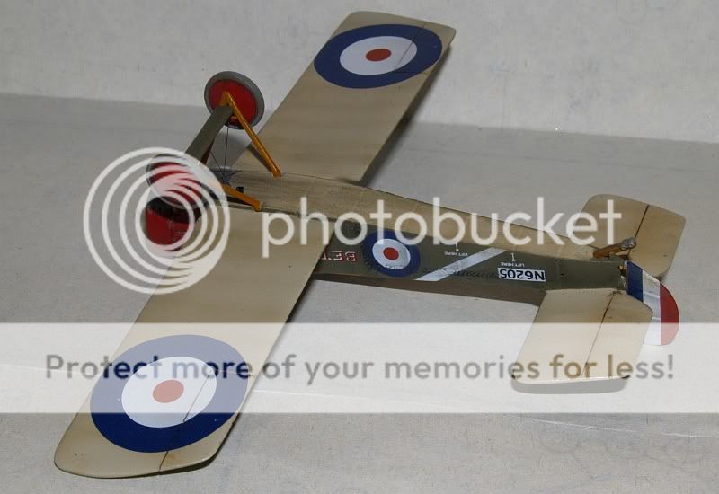

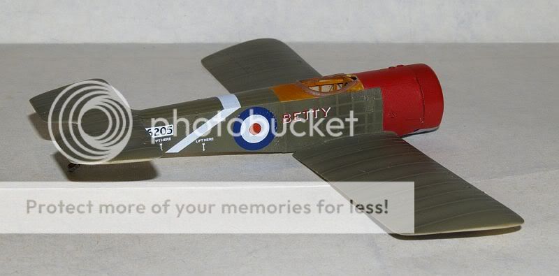

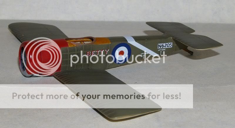

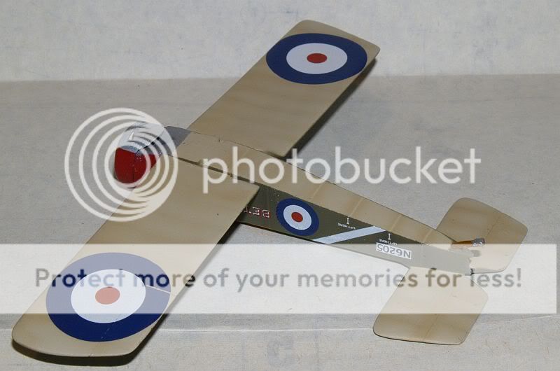

Większość kalkomanii Pheon Decals jest już na swoim miejscu i pod werniksem. Cóż mogę o nich rzec... Są fantastyczne!
Teraz trzeba będzie znowu przykleić kilka paseczków i pocieniować, szczególnie ster kierunku i białe pasy na kadłubie.

Strasznie mi się podoba (to beznadziejna uwaga, ale musiałem dać upust zachwytowi nad tym maleństwem.)

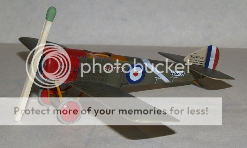

Jejku jejku to tak jak bym oglądał bajkę o brzydkiej kaczuszce, która w pięknego łabędzia się przemienia, jakbym oglądał bajkę w której to z brzydka ropucha w piękną królewnę się przemienia, że też ty królewiczu z takiej larwy taką piękną Pupę robisz to jestem pełen podziwu i czoła nisko chylę. do pełni szczęścia zastanowił bym się nad płozą ogonową, z jednej strony wydaje się zbyt masywna, ale z drugiej, po przeróbce grozi że jako pierwsza się połamie.

Przemku, masz zapałki ? :mrgreen:
Mam ;o)
