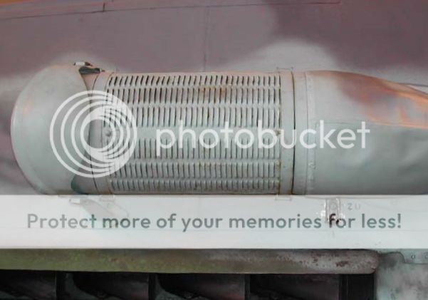

Jaki typ filtra trop. wlotu do sprężarki mógł mieć ten samolot? Eduard daje możliwość tylko z siateczką, z nacięciami opcji nie ma.

Postprzez Kuba P. » wtorek, 13 maja 2014, 10:26
Marga miała ten z nacięciami.

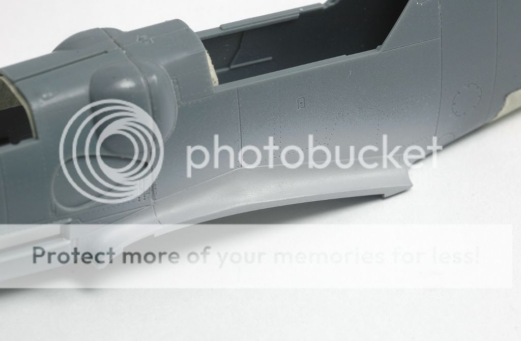

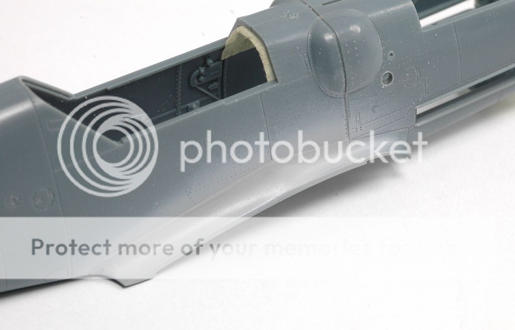

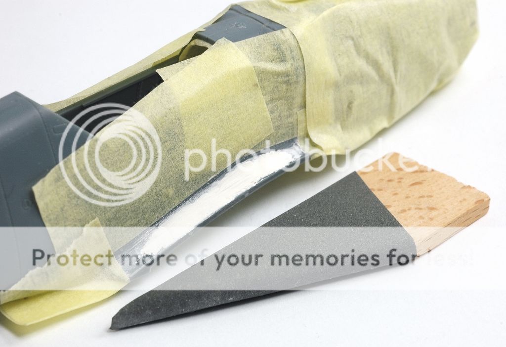

Postprzez iras67 » środa, 14 maja 2014, 23:26

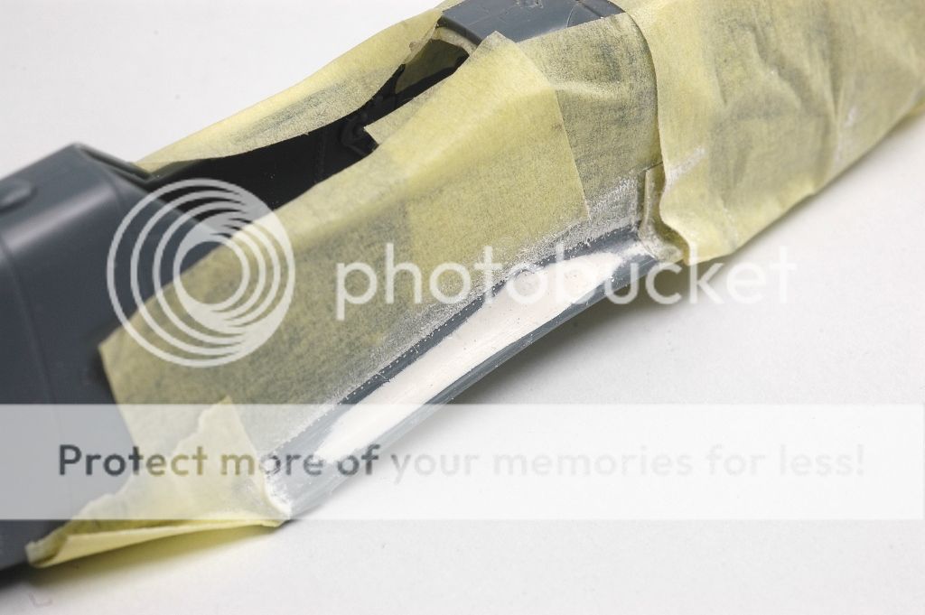

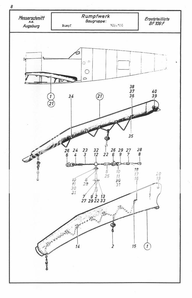

Poprawiłem przejście skrzydło-kadłub. Zamaskowałem wcześniej krawędź oprofilowania. Warto wiedzieć że ten element nie był nitowany tak jak sobie wyobrażają projektanci Eduarda. Jego mocowano na długich linkach przetykanych przez małe blaszki przymocowane do oprofilowania . Chodziło o łatwe serwisowanie- demontaż skrzydła.
Trochę czasu zeszło żeby uzyskać w miejscu wręgi na oprofilowaniu coś na kształt rozmytego rąbu
Nity wzdłuż górnej krawędzi oprofilowania pokryłem surfacerem i wyszlifowałem na gładko.
Wrócę jeszcze do filtra Trop. Samolot Bartelsa miał, jak napisał Kuba.P ten z drobnymi nacięciami
Tymczasem Eduard daje coś takiego. Marga Bartels'a to jedyne malowanie z Filtrem trop w pudełku...

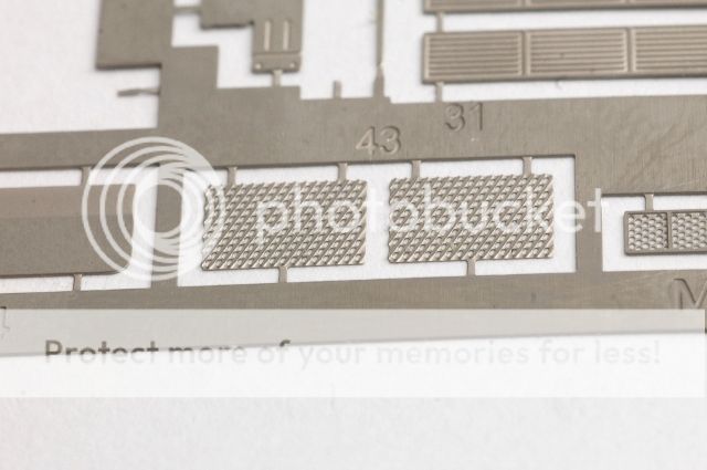

Z tym filtrem to niezły klops. Mam prehistoryczną blachę (48 230) do Hasegawy, tam jest taka owijka na późny filtr. Trochę badziewna, ale zawdy jakaś prowizorka. Mam niejasny koncept jak to w miarę realistycznie odwzorować domowym sposobem. Podejrzewam że Ed rzuci na osobną blachę taki wzorek, podobnie jak i wnęki goleni z perforacjami , tak żeby trza było wybulić 4-5 dych dla paru detali... :)
