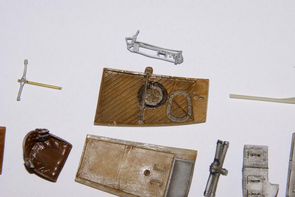

Znowu po ciężkim zawodowo okresie udało się popchnąć troszkę prace przy tym modelu. Wolne chwile poświęcałem nierówno pomiędzy Fokkera i Nieuporta, co widać też na poniższym obrazku. pomalowałem drewniane elementy kabiny z wykorzystaniem szablonów do malowania sklejki. Efekt nie do końca mnie zadowala. Oj trzeba będzie jeszcze ćwiczyć.
Malowanie świeci się po pomalowaniu sidoluksem aby wyciągnąć słoje.
Adam.

No drewienko szału jak to mówią nie robi. Nie masz ochoty tego poprawić ? ;o)

No tak pośpiech potrzebny jest przy biegunce i łapaniu pcheł. :P
Jakoś nie lubię poćwiczyć gdzieś na boku a potem pojechać na gotowo na modelu.
Chyba spróbuję jeszcze raz, najpierw muszę popróbować na boku i jeszcze dobrać odpowiednie kolory aby drewno wyszło dobrze, jak do tej pory malowanie drewna to nie jest moja mocna strona.

Nie wiem jak Ty to malowałeś, ja to robię tak :
1) maluję bardzo jasną bazę
2) jak używam szablonu to ciemne brązy
3) wykończenie bezbarwny błyszczący z dodatkiem kropli farby pomarańczowej
Można też pobawić się olejami wychodzi super !
Powodzenia !

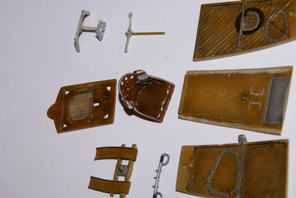

Zrobiłem to co powinienem zrobić na początku.
Co prawda Phantom dał gotowy przepis to nie byłbym sobą gdybym nie spróbował innego podejścia. Zrobiłem to na starej płycie CD gdzie był już szary podkład.
Próby dokonałem za pomocą daaaaawno nie używanych Humbroli.
Tak wyszło gdy zdjąłem szablon.
Wersja z jasną pierwszą warstwą moim zdaniem jest lepsza, choć ta druga wygląda jak stare drewno, może jeszcze gdzieś to wykorzystam.
Adam.

Adam nie wiem ale jakoś mnie ta malowana od szablonów sklejka nie do końca przekonuje... Jest lepiej ale chyba bardziej podoba mi się malowana olejami.

Dla mnie malowanie sklejki to terra australis, ale wydaje mi się, że malując przez szablon dobrze byłoby użyć czterech odcieni zamiast dwóch. Najpierw dwa jasne, przez szablon dwa ciemniejsze. Przy olejach to zróżnicowanie wychodzi w sposób naturalny.

A gdyby zmienić kolejność kolorów w sklejce i na koniec położyć transparentną pomarańczową ?

Myślę, że koncepcja większej ilości kolorów jest zdecydowanie słuszna a transparentna pomarańczowa na pewno doda głębi - prawie zawsze nią na koniec imitacje sklejki maluję!

Adamie, malując przez te szablony musisz odpowiednio dobrać gęstość farby. Zrób jeszcze parę prób, pomaluj najpierw mgiełką farby, zobaczysz efekty ;o) .

Następna próba już na żywym ciele nie przyniosła oczekiwanych rezultatów, :-/ chyba farba była za rzadka, takie mniej więcej rozcieńczenie stosuję do farb akrylowych. Chyba farby olejne powinno być bardziej gęste. :-/

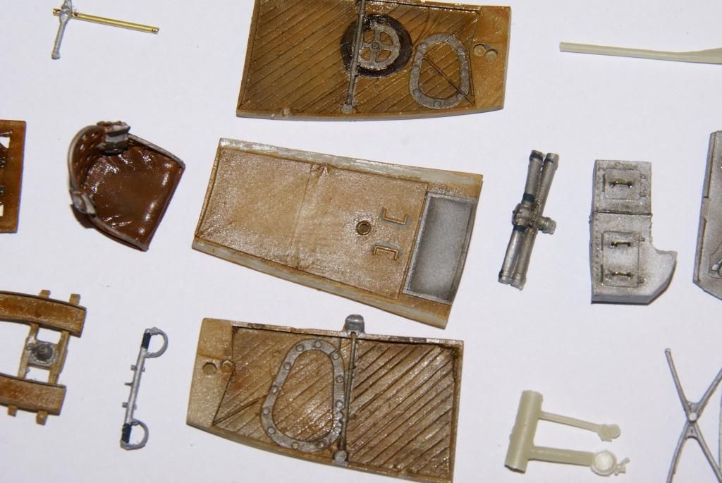

Zabrałem się za resztę detali wnętrza.
Wygląda to na obecną chwilę tak.

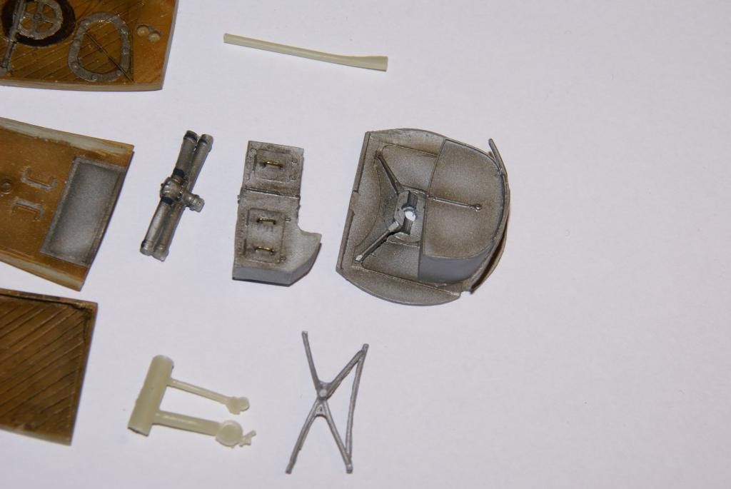

Tak przy okazji, w prawym górnym rogu, jest coś co nie do końca wiem do czego służy i gdzie to wkleić. :-/
Jedne co przychodzi mi na myśl to odprowadzenie pustych łusek poza kabinę, bo to coś chyba musi być w kabinie.
Pojemnik na amunicję nie jest jeszcze pomalowany, ma za to dorobione własnoręcznie uchwyty. :D
Drążek sterowy też dorabiam bo ten oryginalny jest za krótki i był za bardzo pogięty. Ma dorobione ucha do zaczepienia linek.
To poprzeczne do drążka to element sterowania lotkami, będzie jeszcze prostowany, na końcach ma dziurki gdzie zamontuję bolce na które nadzieję pręty sterowania lotkami już przy montażu górnego płata, ciekaw jestem czy mi to się sprawdzi.
Drewniane burty dostaną olinowanie, pedały też już są powiercone i dostana swoje olinowanie.
Potem najgorsze przede mną zmontować to wszystko do kupy. Burty, tył i przód kabiny mam w planie zamontować do podłogi na kołeczki z drutu a potem skleić Kropelką.
Jeszce parę zbliżeń.
Zbliżenia są takie nie do końca, bo robione z ręki na szybko i z lampą błyskową i dla tego niektóre części nadmiernie się świecą. :-|
Adam.

To coś to jest taka rynienka do odprowadzania pasa amunicyjnego na bęben ze sprężyną. Aluminiowa i wychodziła przez strop kabinkina lewą stonę do bębna, jeszcze tylko zagięta powinna być. tak jakieś 30 stopni tuż w tym miejscu jak się zwęża.

Dzięki. Ten bęben to te brązowe koło z lewej strony kabiny?

To ciemne okragle
