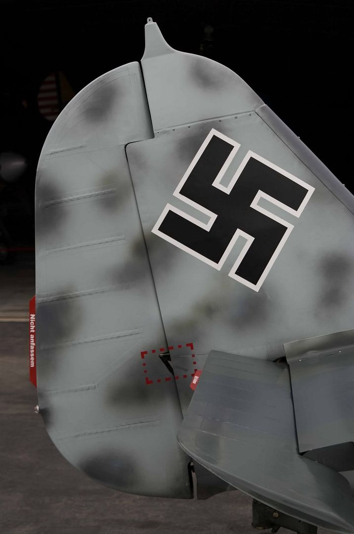

Na koniec jeden z elementów które mi się nie podobają i będę kombinował co z tym zrobić. Chodzi o wytłoczenie żebrowania na sterze kierunku. Wygląda to śmiesznie i nie ma nic wspólnego z rzeczywistością.Planuję jakoś zalać te wytłoczenia aby uzyskać zbliżony do oryginału kształt tych wklęsłości na sterze.
Może ktoś zna jakiś dobry patent na coś takiego?

To nie imitacja "wypchnięcia" poszycia na żebrze, tylko zapewne próba odwzorowania bawełnianej taśmy jaka była naklejana jako wzmocnienie miejsca montażu poszycia do żebrowej konstrukcji steru. Oj tam deczko im nie wyszło :mrgreen:
W edkowym Mietku też jest kicha, ale za to w Spicie jest ok, ugięcie międzyżebrowe, taśma i szew środkiem

Poszycie - płótno było przyszywane do żebra, a następnie szew był zaklejany taśmą. Chyba instrukcje przyszywania widziałem na stronie Muzeum Lotnictwa (dygitalizacja zbiorów), a na pewno na samolotach. Łatwo sobie wyobrazić jak to wyglądało. Do drewnianych żeber próbowano płótno przybijać, ale ta metoda nie zdała egzaminu. Aby przyszyć płótno należało żebro bądź listwę na żebrze owinąć płótnem.

Generalnie jak patrze na zdjęcia to właściwie powinienem uwidocznić te szwy. Żebra nie są za bardzo widoczne, chyba że w trakcie użytkowania pojawiały się jednak wklęsłości w miejscach pustek pod płótnem. Nie umiem namierzyć dobrego zdjęcia z czasów użytkowania w warunkach bojowych Większość zbyt rozmyta albo światło nie pada pod takim kątem żeby to pokazać. Jakby te wklęsłości były do zrobienia to miałbym przynajmniej coś do uplastycznienia tego steru.

Wklęsłości na tak małej powierzchni w zasadzie nie występują. Te szwy w rzeczywistości są bardzo delikatne. Paradoksalnie mniej przerysowany będzie goły ster niż to co jest w modelu.
Najbardziej to mi się chyba wykonanie tych elementów Fw 190 podoba u Hasegawy.

Moim zdaniem koncepcja ze szwami widocznymi słuszną być może :mrgreen:
Choć na współczesnych fotkach pewnie giną pod kolejną warstwą farby, tamto zdjęcie pokazywało je doskonale ale limit photobuckecie wskoczył

To co wcześniej wkleiłeś o ile pamętam to chyba był statecznik jednej z replik Flugwerku.
Egzemplarz z IWM jest natomiast dość dobra ilustracją, niżej dwa moje zdjęcia jeszcze sprzed remontu IWM:
Te szwy są naprawdę bardzo delikatne. Myślę, że przyszlifować element z modelu i będzie OK.

Dobra, wielkie dzięki Panowie za krótką acz treściwą wymianę zdań. Zeszlifuję stery i postaram się bardzo delikatnie odtworzyć szwy.Chyba igła i CA to bedzie dobry pomysł. Zawsze mogę to zeszlifować. Rozumiem że ten zabieg czekamnie w przypadku usterzenia pion, poziom i lotki w skrzydłach :mrgreen:

na lotkach zeszlifowałem prawie do zera te żebra. Na oryginale właściwie były niewidoczne. A szwy były tak minimalnie widoczne że kazdy efekt jaki wypróbowałem był zbyt wystający. Więc pozostaję przy wygładzonych sterach i bedzie to na pewno bliżej rzeczywistości niż te wystające karbowanie.
to samo dotyczy steru wysokosci
