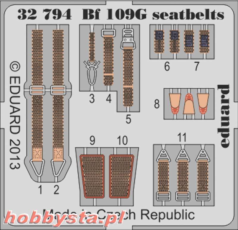

A jeszcze pytanie o pasy - mam blachę od Edka (http://www.hobbysta.pl/images/pelny/Edu ... d32794.jpg), i tam te główne pasy nie mają tych drucianych trójkątów, którymi pas jest zamocowany. Trzeba je dorobić czy ta wersja faktycznie tak miała?
Arcturus
Posty: 2103
Lokalizacja: Chrobacya
Re: Bf109G-10 Erla, Revell 1:32
Postprzez Kuba P. » piątek, 6 lutego 2015, 22:47
Nie no, bez drucianych trójkątów się nie obejdzie. Muszą być. To jakaś brednia. Edek wymyślił, że niby doklejasz te pasy do kikutów plastikowych szpetnych odlewów jakie zostawiasz na oparciu siedzenia. Zerknij do instrukcji.
Kto to projektuje, co to za idiotyczne pomysły? Ech :(
Willi Messerschmitt w grobie się przewraca.
