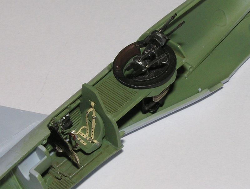

Postprzez skusz » środa, 11 marca 2015, 21:52

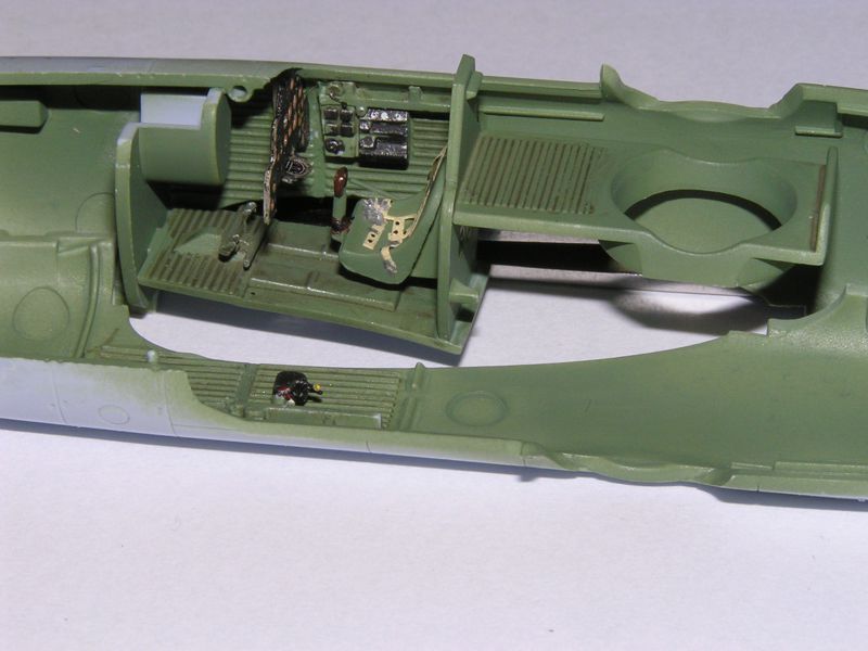

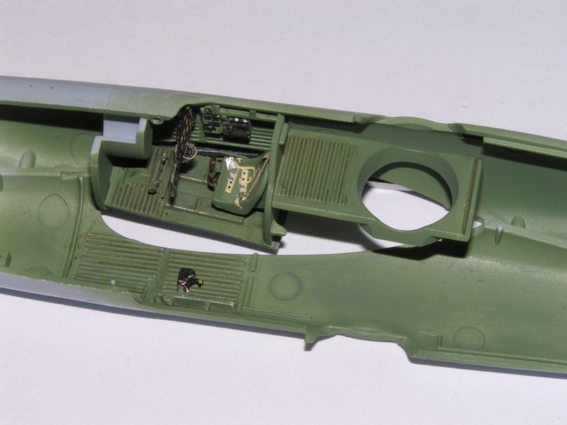

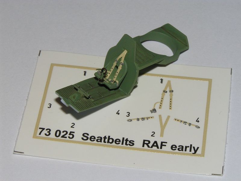

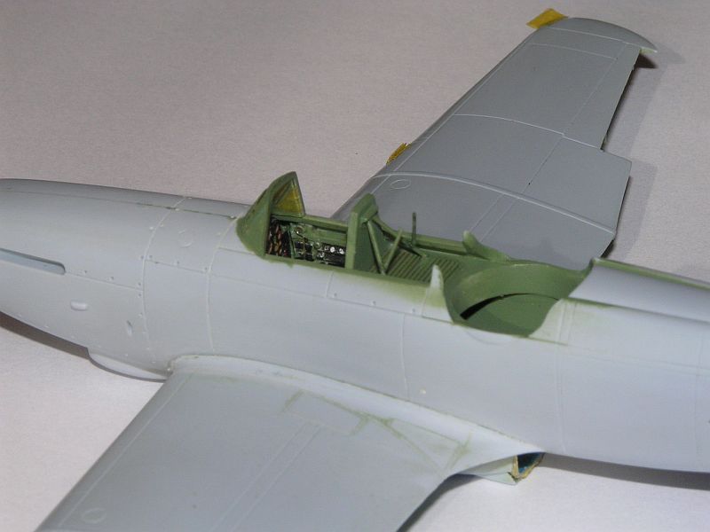

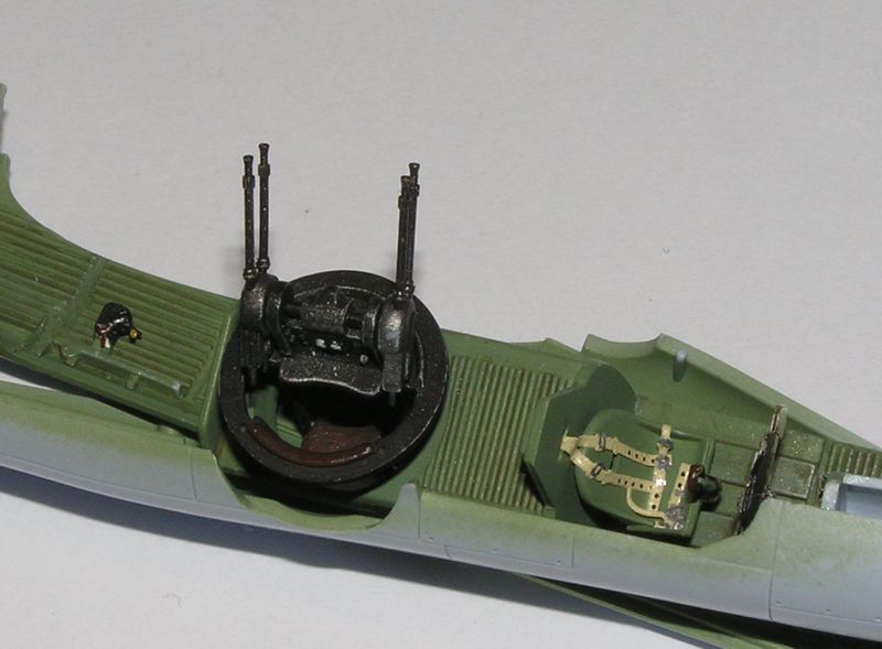

Fotel dostał Edkowe pasy i wajchę chyba od klap
kabinka powoli nabiera wyrazu

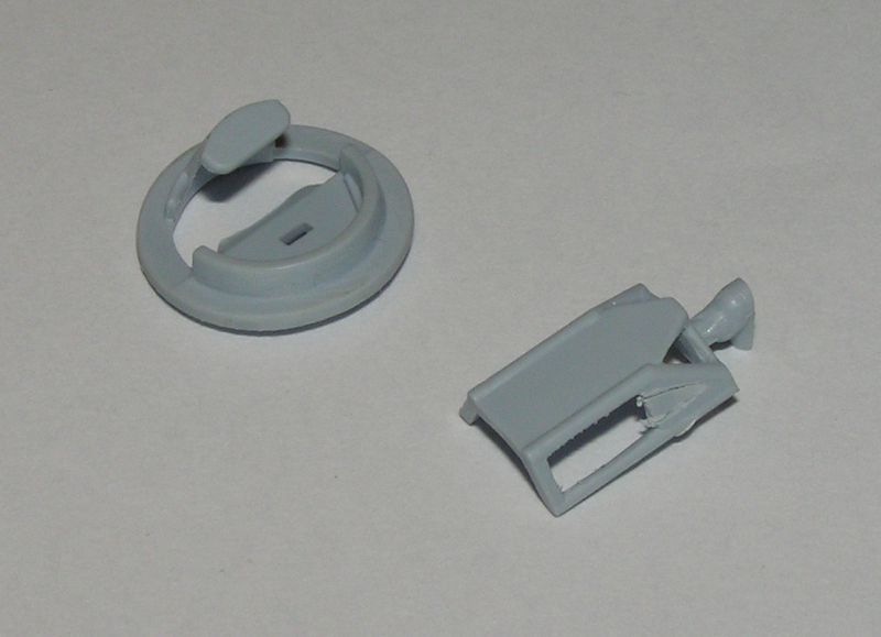

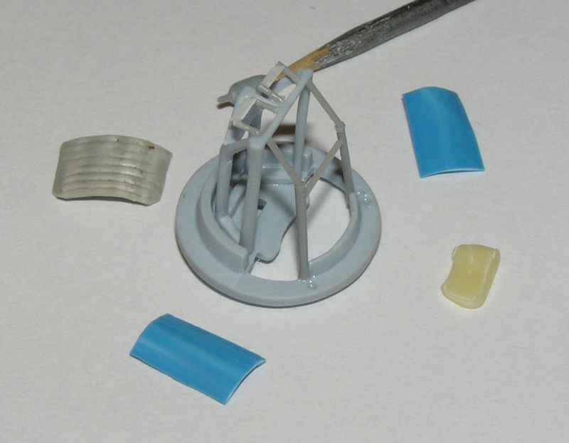

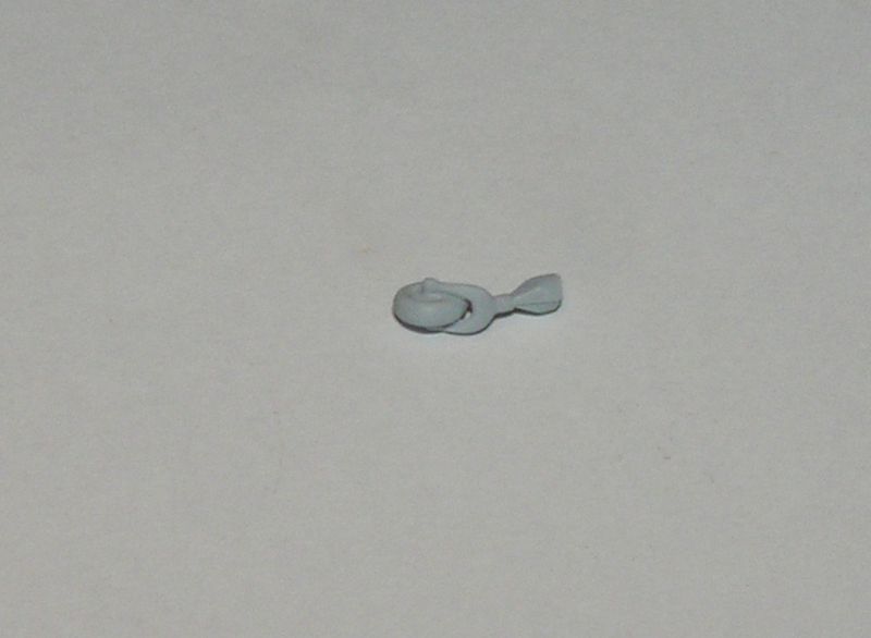

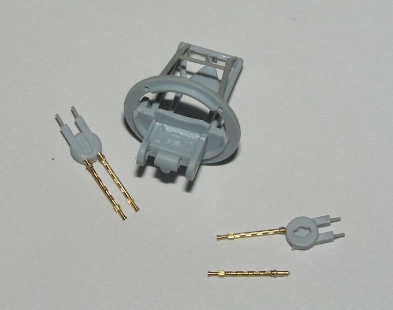

przyszedł czas na przybytek strzelca, materiał wyjściowy
Pozdrawiam Sławek Kusz

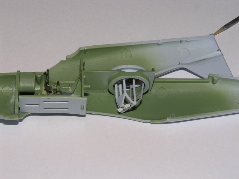

Re: BP Defiant Airfix 1:72

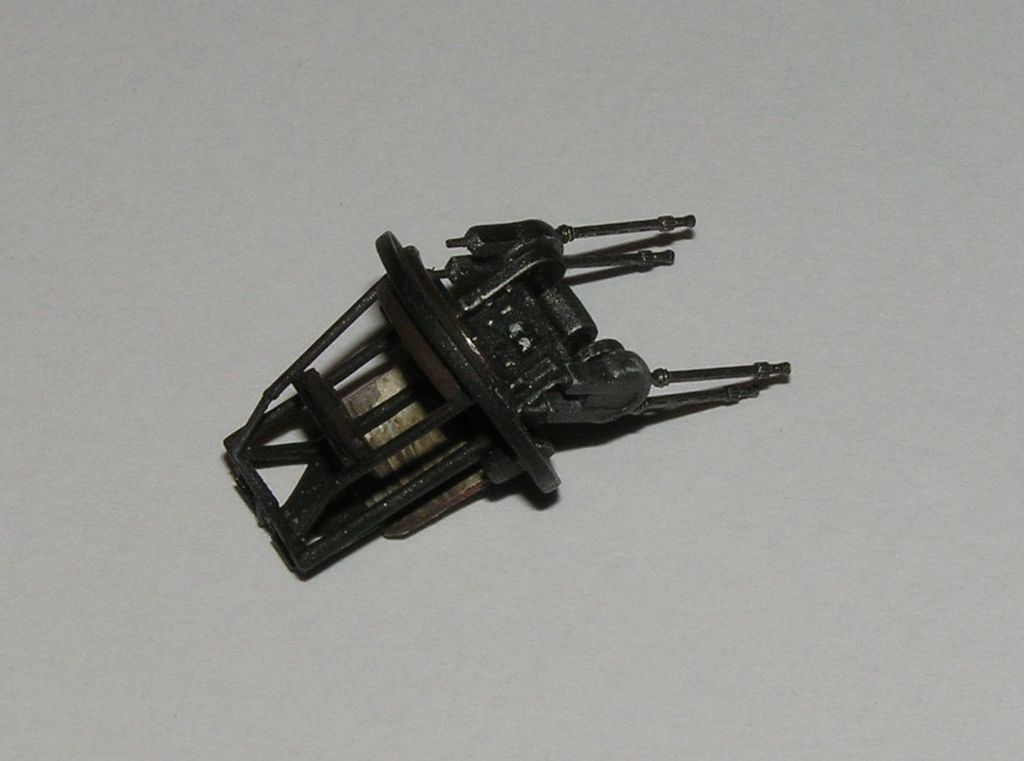

Postprzez skusz » czwartek, 12 marca 2015, 15:31

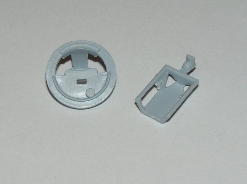

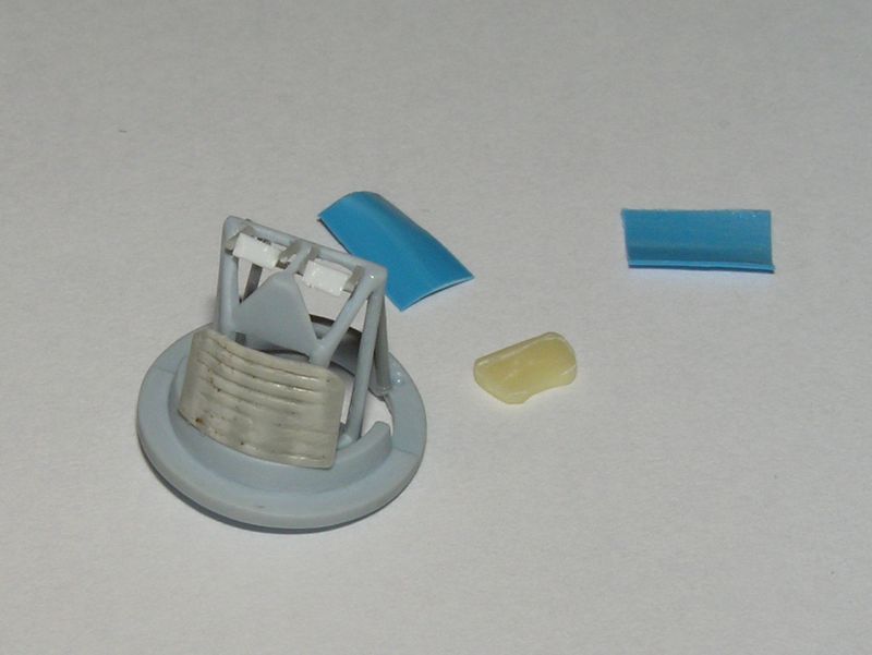

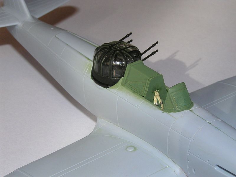

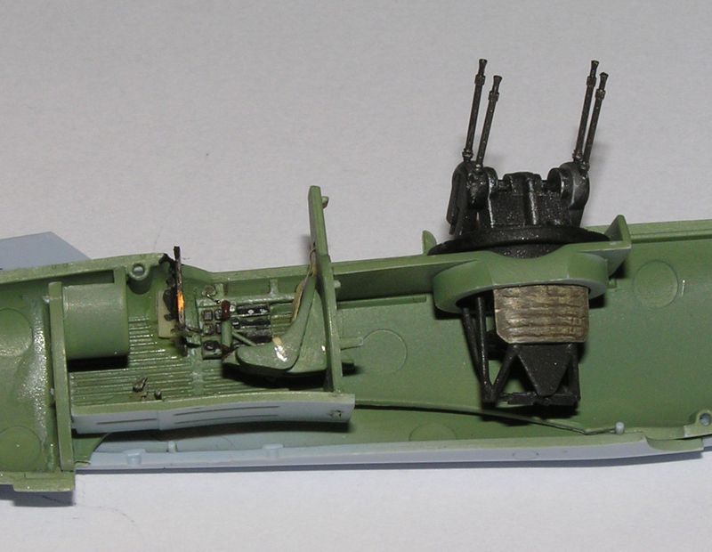

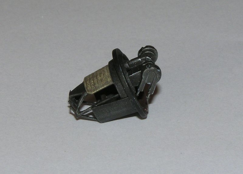

Przerabiam klatkę, dorobiłem parę rurek, nową siadaczkę, boczne płyty ochronne i brezentowy pojemnik na taśmy amunicyjne.
pierwsza przymiarka
cdn

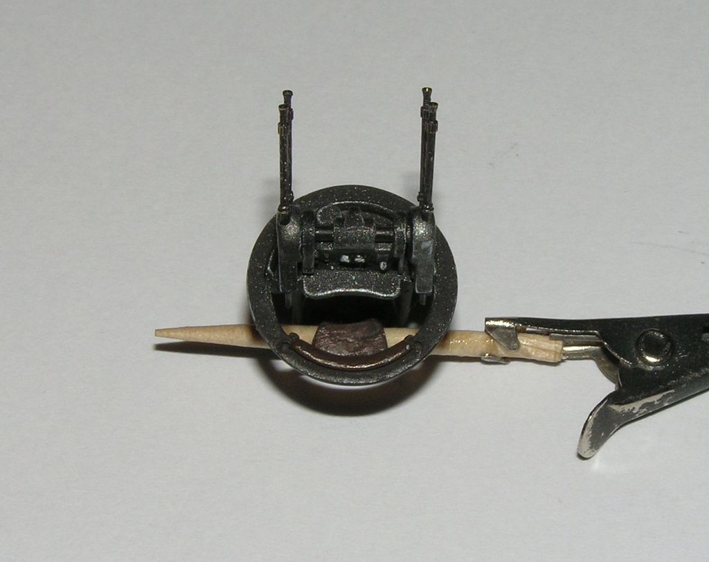

Postprzez skusz » poniedziałek, 16 marca 2015, 22:12

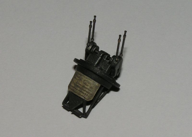

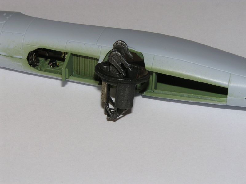

Przymiarka luf Mastera
całość pomalowana, suchym pędzlem i migiem potraktowana, lufy włożone do fotki
i przymiarka w kadłubie
teraz można zamykać kadłub.

:oops: Zapomniałem o bocznych płytach ochraniających strzelca :oops: ale już poprawione

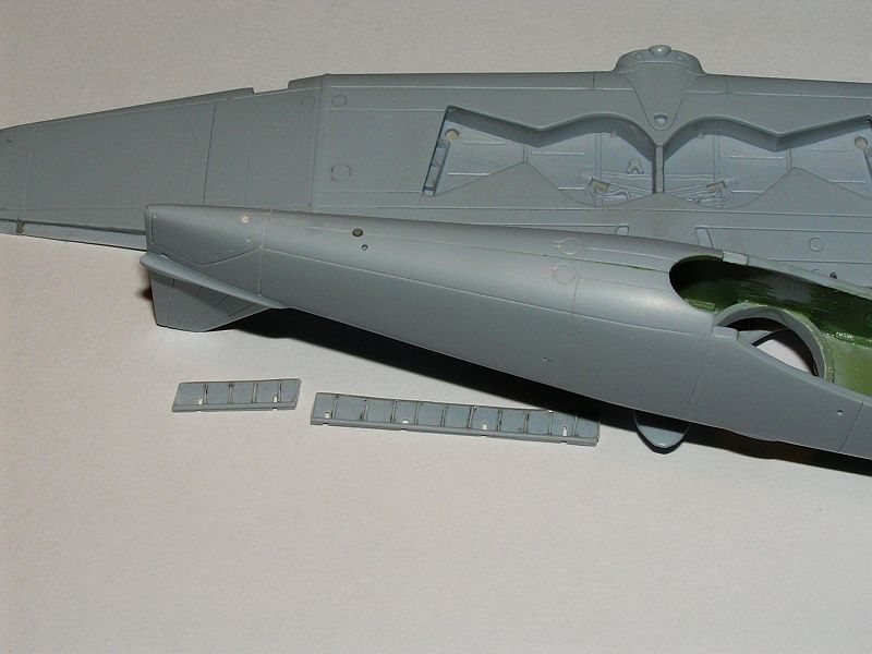

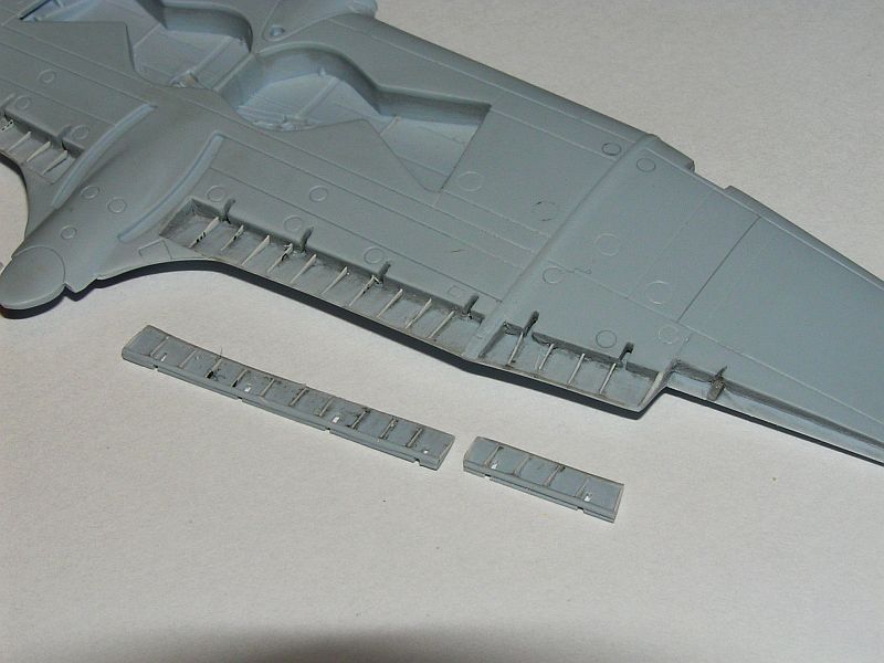

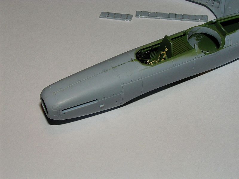

Postprzez skusz » sobota, 28 marca 2015, 23:26

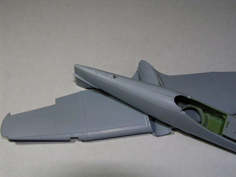

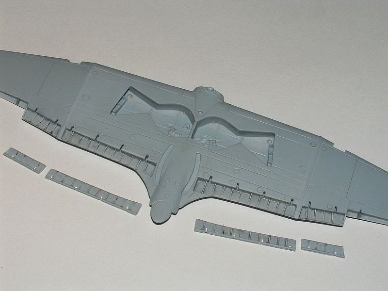

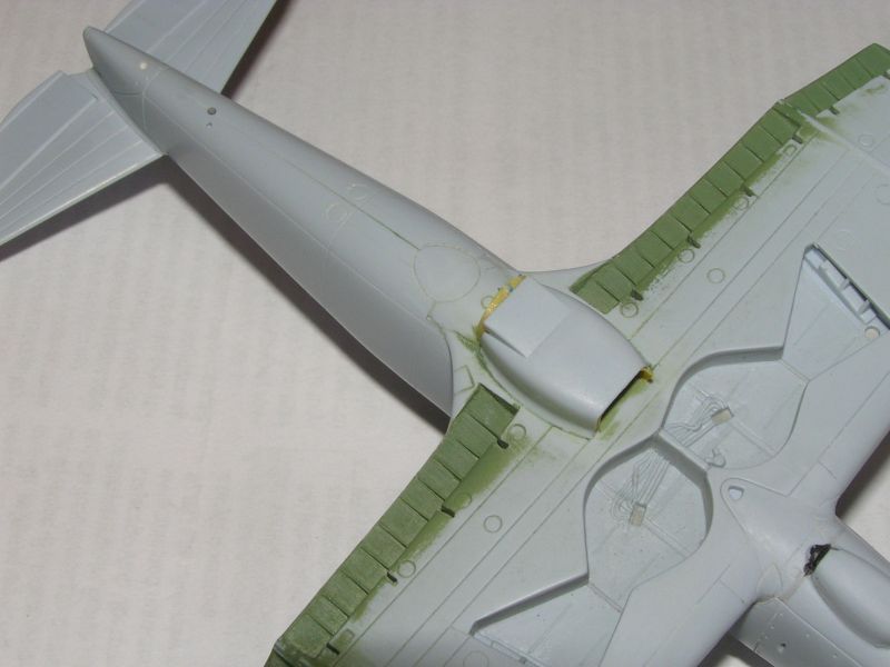

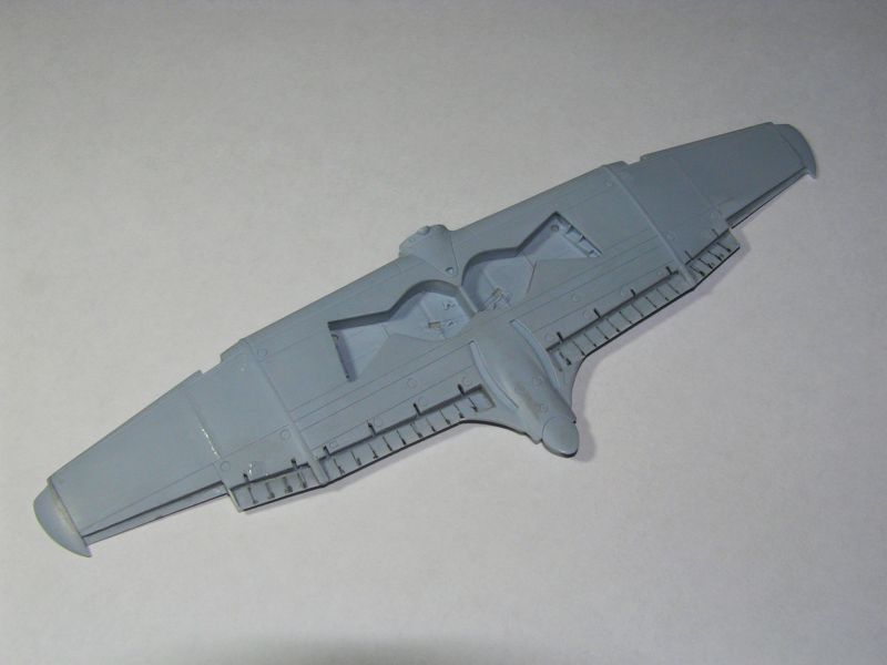

Wg planów zamieszczonych w MMMS niektóre linie trzeba zaszpachlować, niektóre wyryć od nowa. Wziąłem się też za klapy
zajęło mi to prawie sześć wieczorów, a już można nabyć gotowy
http://www.martola.com.pl/pl142/produkt ... ding_flaps
tylny maszt antenowy wymaga delikatnej zmiany położenia
Jednak nie do końca można wierzyć zamieszczonym tam planom
Wg nich, osłony silnika mają być dzielone tak jak w Mustangu, a jednak mają być takie jak w Spitfire, trzeba zaszpachlować.

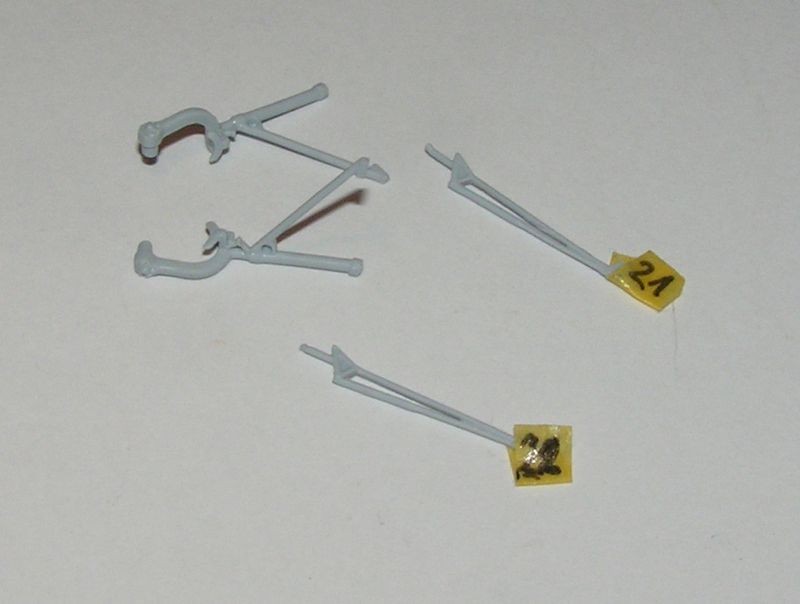

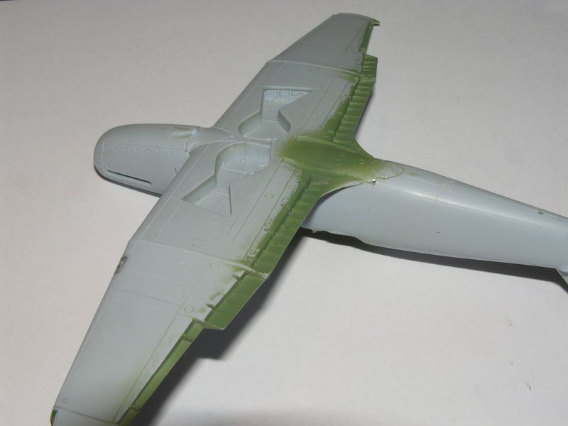

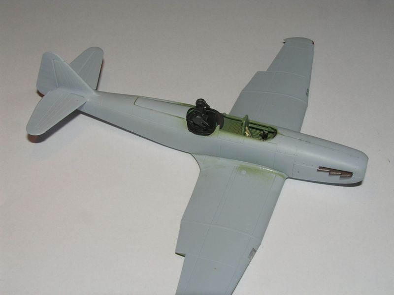

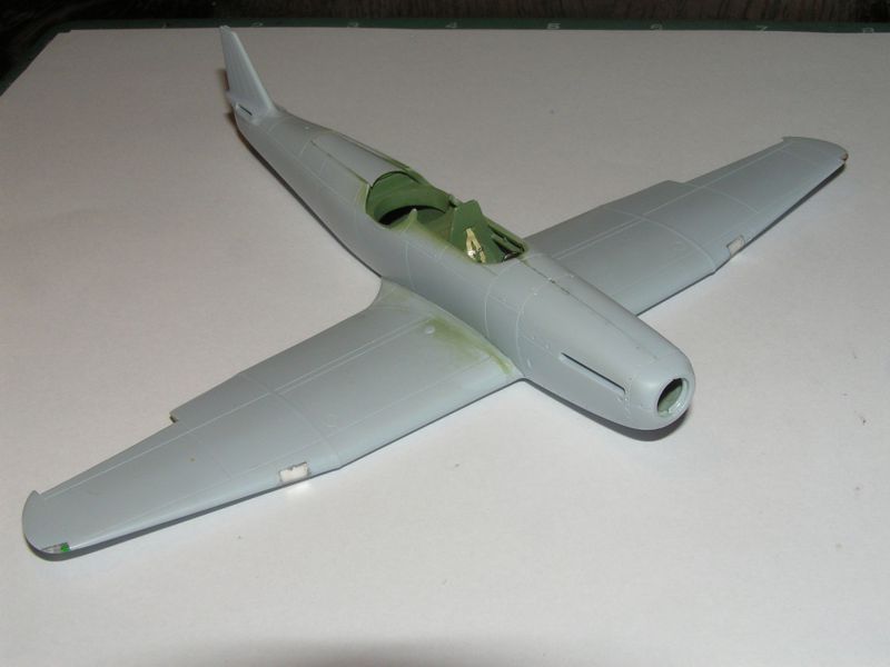

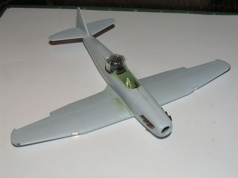

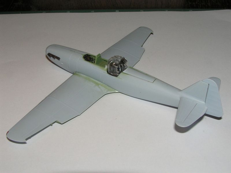

Postprzez skusz » środa, 1 kwietnia 2015, 17:31
Przykleiłem skrzydła
przymiarka na sucho sterów i wydechu
wg instrukcji wieżyczkę można umiejscowić w kadłubie na końcu, ale może być z tym problem. Swoją musiałem tam wcisnąć, jak dojdzie szkiełko mogę mieć z tym problem
po wklejeniu skrzydeł ujawniły się miejsca do szpachlowania
poskładałem golenie podwozia
i podrzeźbiłem kółeczko ogonowe
w broszurce znalazłem takie malowanie
podpisane jest wrzesień 1940 w związku tym mam pytanie, czy to możliwe, czy mogę robić Naszego, czy mus robić Angola?

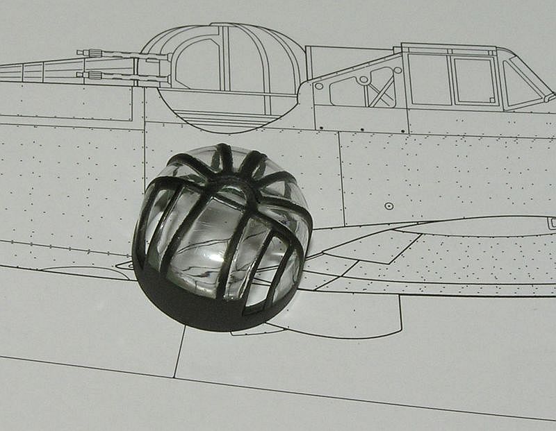

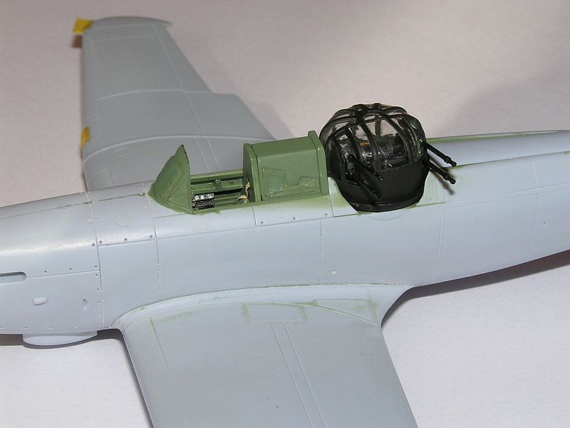

Postprzez skusz » piątek, 17 kwietnia 2015, 12:17

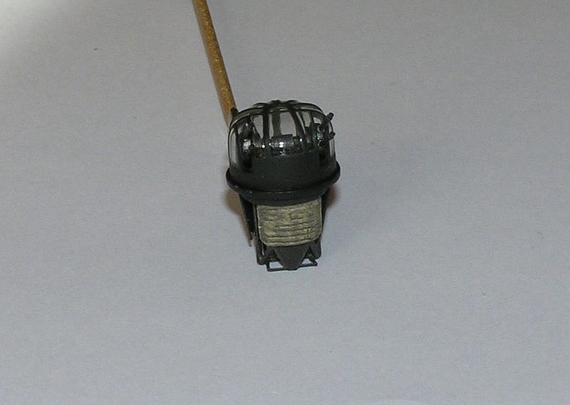

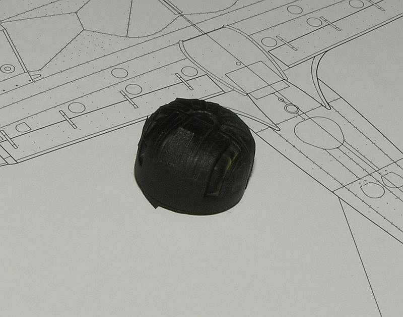

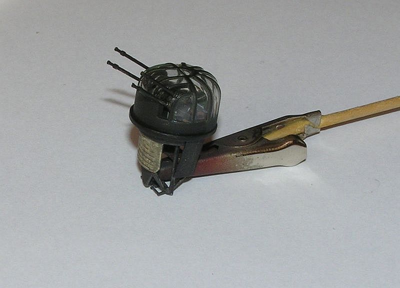

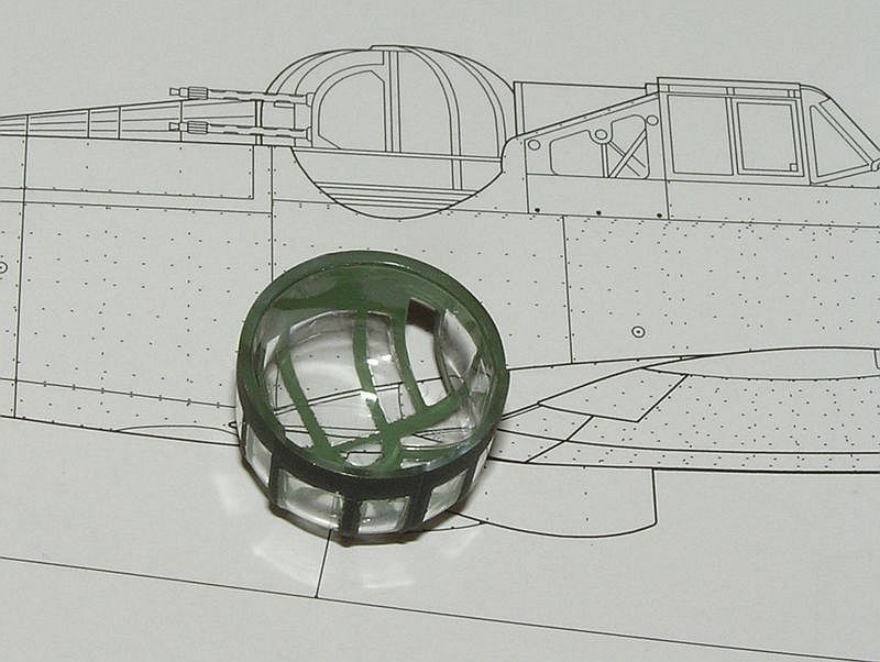

Pomalowałem wieżyczkę strzelca
bateria gotowa

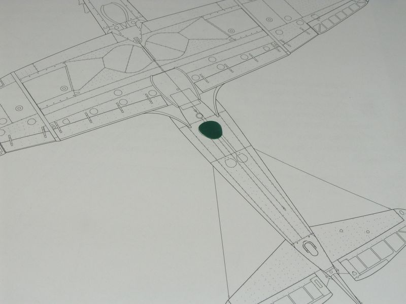

zaszpachlowałem takie coś, bo niekoniecznie w tym miejscu powinno być
dorobiłem szablon i wyryłem w odpowiednim miejscu
czołówka już na miejscu, dorobiłem też imitację systemu opuszczania tylnej części oszklenia
przymiarka gotowej wieżyczki
przyszła pora na część artystyczną :mrgreen:

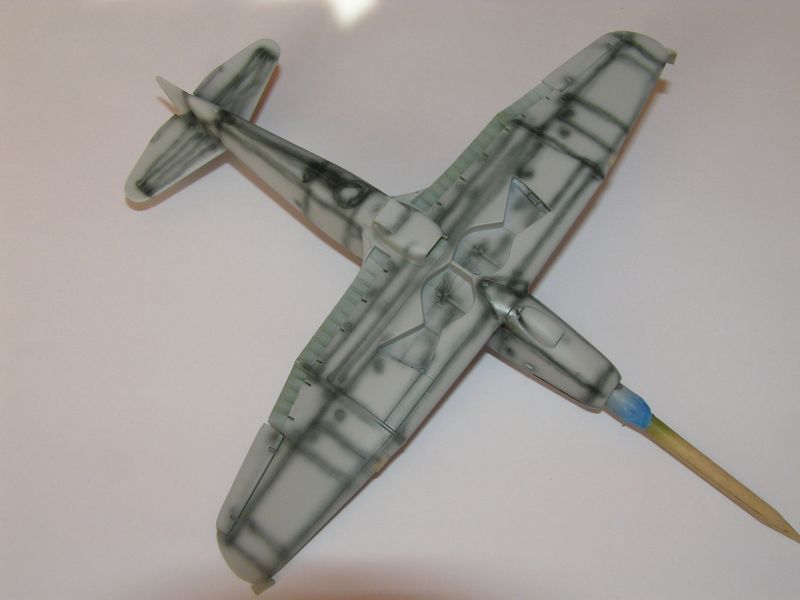

Postprzez skusz » sobota, 18 kwietnia 2015, 12:16
tombie napisał(a):nie wiem czy miało sens zdejmowanie teraz maskowania wieżyczki, rozumiem że teraz zamaskujesz całość ale...

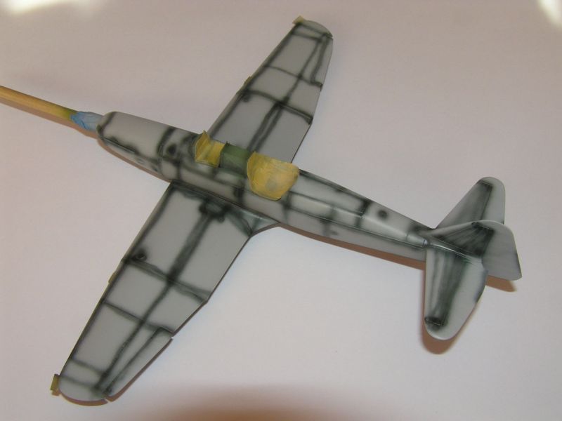

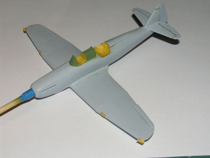

Nie ma takiej potrzeby, gdyż dalszym etapie prac wieżyczka jest zbędna
corpus delicti pokryłem surfacerem i zrobiłem preshading
teraz kolorki. Niestety będzie Angol w malowaniu zestawowym :cry:

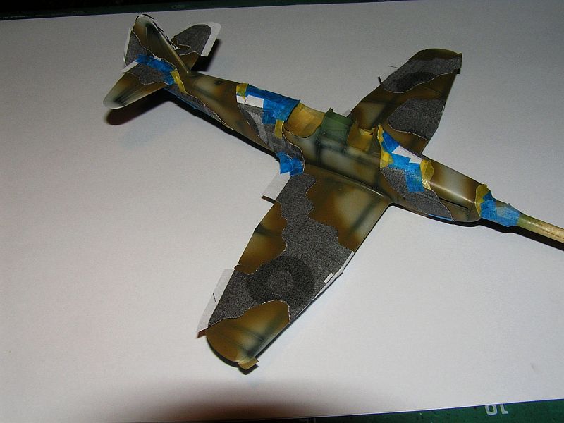

Postprzez skusz » niedziela, 19 kwietnia 2015, 07:32
Pierwszy kolor zamaskowany
