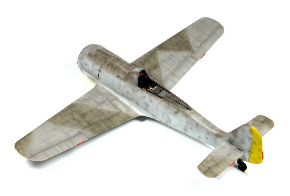

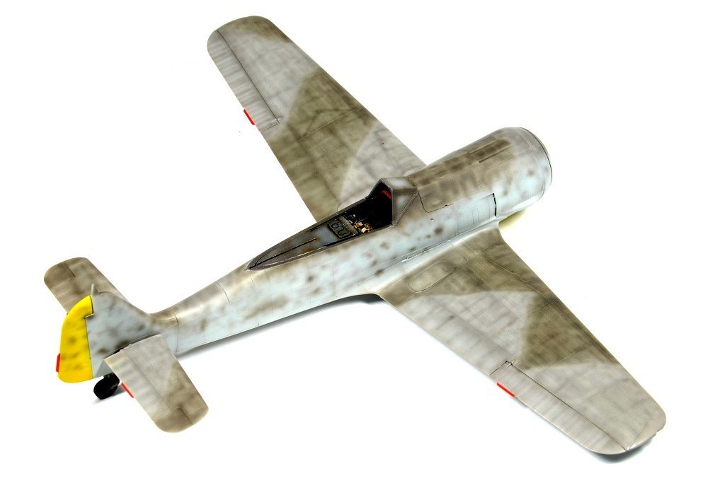

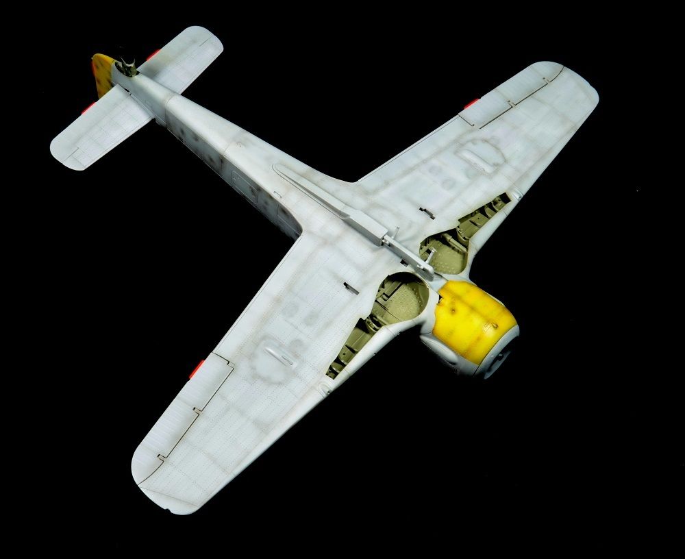

Re: Fw 190A-6 |Eduard,1/48|
Postprzez Daniel iceman Gronowski » wtorek, 31 marca 2015, 19:03
... ale nic to. Taka sytuacja zaistniała...
Sorki za fotki, mocno zmajstrowane...
BoB 1 miejsce
Posty: 1347
Lokalizacja: Inowrocław
Postprzez Daniel iceman Gronowski » czwartek, 2 kwietnia 2015, 19:53
Nie wiem o co Wam chodzi Panowie, ale jadę dalej :lol:
Zacząłem kłaść kalki i trochę zgłupiałem bo zauważyłem, że są dwa malowania Prillera do wyboru. Czy da się zrobić z tego co skleiłem "13"?
U mnie będzie zbiornik na bene pod kadłubem (miało być inne malowania i tak został) i chyba trzeba zamontować antenę pod skrzydłem tak? Głupi jestem, więc pytam...
BoB 1 miejsce
Posty: 1347
Postprzez xspace » czwartek, 2 kwietnia 2015, 19:59
Zapowiada się petarda patrząc na dolną stronę, czy na górnych pow. skrzydeł będziesz coś jeszcze ujednolicał ? czy od razu kalki?
Postprzez Daniel iceman Gronowski » czwartek, 2 kwietnia 2015, 22:20
Stonowałem trochę ciemniejszy RLM 74, jaśniejszy RLM 75 zostawiłem, bo mi się pooba, zresztą on też się "ułoży" po łoszu i brudzeniu.
Dzięki Kuba, czyli nie będzie 13 tylko szlaczki :-D Jak masz jakieś fajne fotosy to proszę zamieszczaj.
Skoro wpadłeś - kwestia krzyży na bokach kadłuba nie jest jasna dla mnie. Edek daje biały krzyż na kalce i sugeruje podmalować środek RLM 74. Mam to zrobić równiutko, czy po prostu mechanicy wypełniali środki krzyźa kolorem kamuflażu bez maskownia? Nie wiem czy wyraziłem się jasno? :-D
