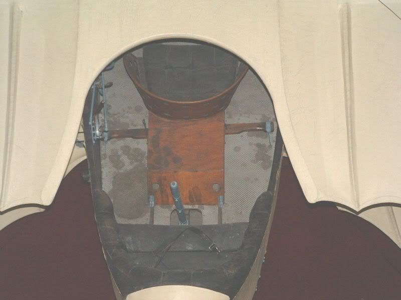

Elementy metalowe w większości Caudronów malowane były oryginalnie na kolor turkusowy (jak na usterzeniu samolotu w brazylijskim muzeum na zdjęciach poniżej).
Na razie link:
http://www.wwi-models.org/Images/Koribanics/French/index.html#anchor1
http://www.wwi-models.org/Photos/Fre/CauG3/index.html
I jeszcze G4 dla porównania:
http://www.wwi-models.org/Photos/Fre/CauG4/index.html

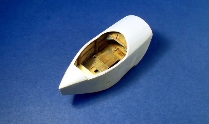

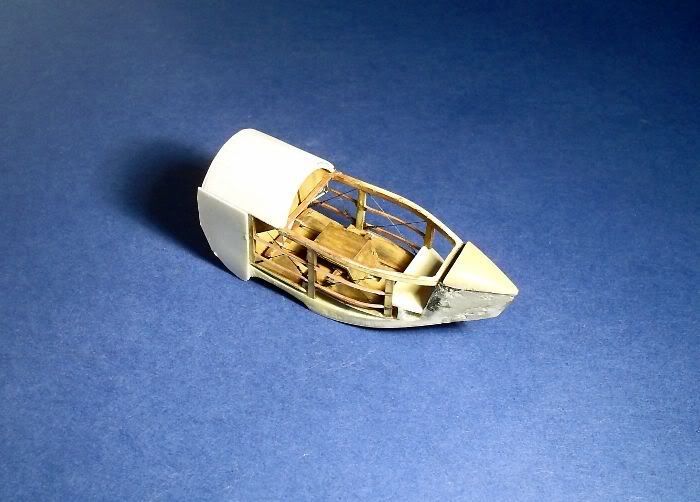

A tyle udało mi się wystrugać od ostatniej aktualizacji:
Jeszcze trochę szpachli, papieru ściernego i kadłub będzie gotowy.

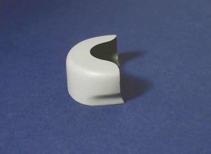

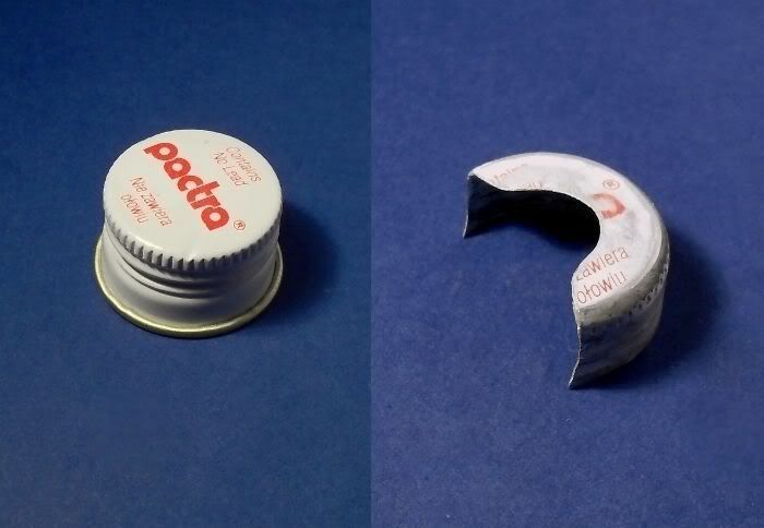

Dużo słyszałem opinii o słabej jakości Pactry, dla mnie okazała się idealna, ;o) no może nie sama farba tylko zakrętka od pojemnika z której wykonałem osłonę silnika.
Zrobiłem też fotel jednego z załogantów.
Ponieważ jednak stykając się z tak twardą materią pilot mógłby odczuwać pewien dyskomfort w okolicy siedzenia , mam pytanie.
Może ma ktoś pomysł jak zrobić, a właściwie z czego zrobić takie poduszki?
Mam na myśli jakąś masę plastyczną o dosyć długim czasie twardnienia.
Pozdrawiam Jarek. :)

Postprzez piotr dmitruk » środa, 20 stycznia 2010, 19:39
Modelina
Posty: 10567
Re: Caudron G-III 1:48 (budowa od podstaw)
Postprzez K.Y.Czart » środa, 20 stycznia 2010, 19:48
Mr. Light Weight Epoxy Putty lub Mr. Epoxy Putty High Dendsity. Ja wolę tą pierwszą, dłużej jest plastyczna.

Postprzez meser6 » środa, 20 stycznia 2010, 20:03
Najlepszy materiał do tego typu prac, świetnie się modeluje i wolno wiąże

Postprzez potez » środa, 20 stycznia 2010, 21:35
Płytka polistyrenowa 0,7 mm, odpowiednio ostrugana nożem i przetarta wełną mineralną. Do tego z wyciągniętego pręcika guziki i masz super poduszkę. :mrgreen:

Postprzez jambus » czwartek, 21 stycznia 2010, 20:10
Dzięki za rady.
Na razie spróbuję sposobów które są mi w tej chwili dostępne tzn. modelina i próba rzeźbienia w plastiku.

Postprzez iras67 » czwartek, 21 stycznia 2010, 22:53
Ale temat!
Kapitalnie wychodzą ci samoróbki. Myślę że wyjdzie z tego coś naprawdę fajnego,powodzenia.Bardzo ładnie poduszki wychodzą z Green Stuffu który kosztuje niewiele ,:
http://jotte.istore.pl/pl,product,318332,kneadatite,blue,yellow,green,stuff,4,calowy.html
Po lekkim utwardzeniu możesz wcięcia wygniatać tępym skalpelem i wykałaczką z czubkiem utwardzonym Super glue, zmoczonymi w w wodzie.
