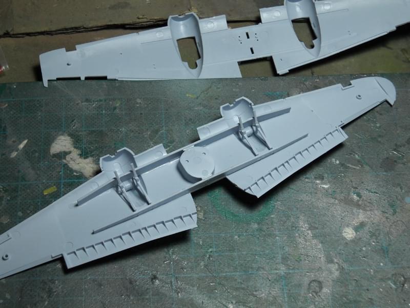

Jak na razie zabrałem się za skrzydła.
Wręgi oraz mocowanie podwozia pasuje idealnie.
Skleiły się bez problematycznie
ObrazekObrazekObrazekObrazek

Postprzez Mac Eyka » sobota, 2 maja 2015, 22:20
Wnęki podwozia juz wyposażone i pomalowane.
Niestety po połączeniu połówek płata nie obyło się bez szpar.
Podobnie było z połówkami kadłuba.
W ruch poszła szpachla.
No i czeka mnie nieco szlifowania

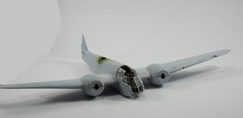

Prace nad kabiną dobiegły prawie ku końcowi.
Pasy pilota wykonałem własnoręcznie z blaszki od puszki.
Gotowa tablica z Yahu Models prezentuje się bardzo ładnie
Choć kabina jeszcze nie jest sklejona pozwoliłem sobie przymierzyć do głównej części kadłuba
Oj chyba nie obędzie się bez szpachli szlifowania

Postprzez dewertus » wtorek, 23 czerwca 2015, 22:03
Trochę mnie zaskoczyłeś kolejnością montażu - nie lepiej było najpierw przykleić elementy kadłuba, zaszpachlować i przeszlifować a dopiero potem szkiełka?
Pzdr. Hubert

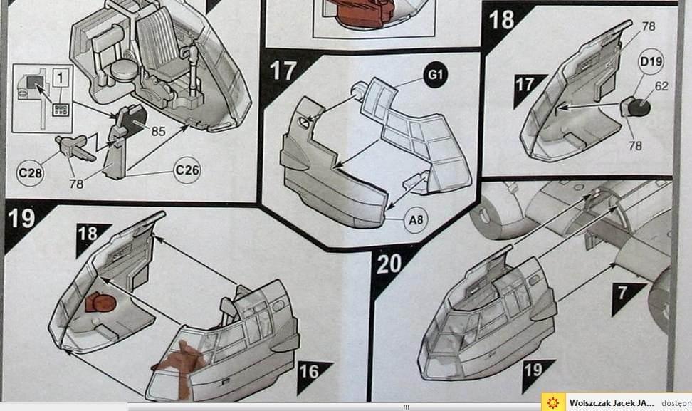

Postprzez Mac Eyka » środa, 24 czerwca 2015, 10:14
dewertus napisał(a):Trochę mnie zaskoczyłeś kolejnością montażu - nie lepiej było najpierw przykleić elementy kadłuba, zaszpachlować i przeszlifować a dopiero potem szkiełka?
Nie za bardzo można na początku skleić części kadłuba o później szkiełek. Oszklenie jest po prostu dzielone na pół w pionie.
Dodatkowo wklejane jest częściowo wewnątrz części plastikowych.

Postprzez GrzeM » środa, 24 czerwca 2015, 11:51
Nooo... Maciek zrobił tak, jak jest w instrukcji.
Ja cały czas zastanawiam się, czy nie montować najpierw kompletnych połówek kadłuba (lewy zespół tył-przód-szkło, prawy zespół tył-przód-szkło) a dopiero na koniec skleić wszystko do kupy. Wtedy jednak może wyjść problem z długością połówek...
Tricky business...

Postprzez HK1885 » środa, 24 czerwca 2015, 12:52
Rozumiem, że unifikacja form, ale ulepszenie z tego wyszło, że nie wiadomo jak podejść, żeby było dobrze...
Szkoda, bo obydwa nowe Blenheimy od Airfixa mi się podobają, ale taki overengineering skutecznie mnie odrzuca.
Póki co.
Mac Eyka napisał(a):Obrazek
