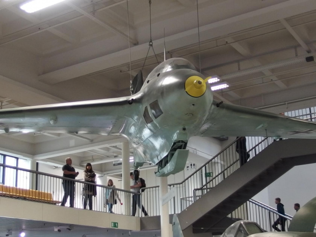

Fotka z soboty :D egzemplarz z muzeum w Monachium :shock:
To takie matowe białe na płacie bliżej kadłuba to warstwa kurzu :mrgreen: Widocznie sprzątaczka dalej szczotką nie sięga :mrgreen:

To jest bojowa wersja B! Poza tym sloty jak najbardziej na nim są:

Postprzez Pafko » środa, 6 maja 2015, 10:31
Na tym zdjęciu ich nie widać....jakieś obcięte jest ;o) . Sloty zabudowane w prototypie V6,które to znacząco poprawiły właściwości lotne, zostały zabudowane w produkowanych już skrzydłach do wersji B.
EDIT: Spóźniłem się z odpowiedzią ;o)
