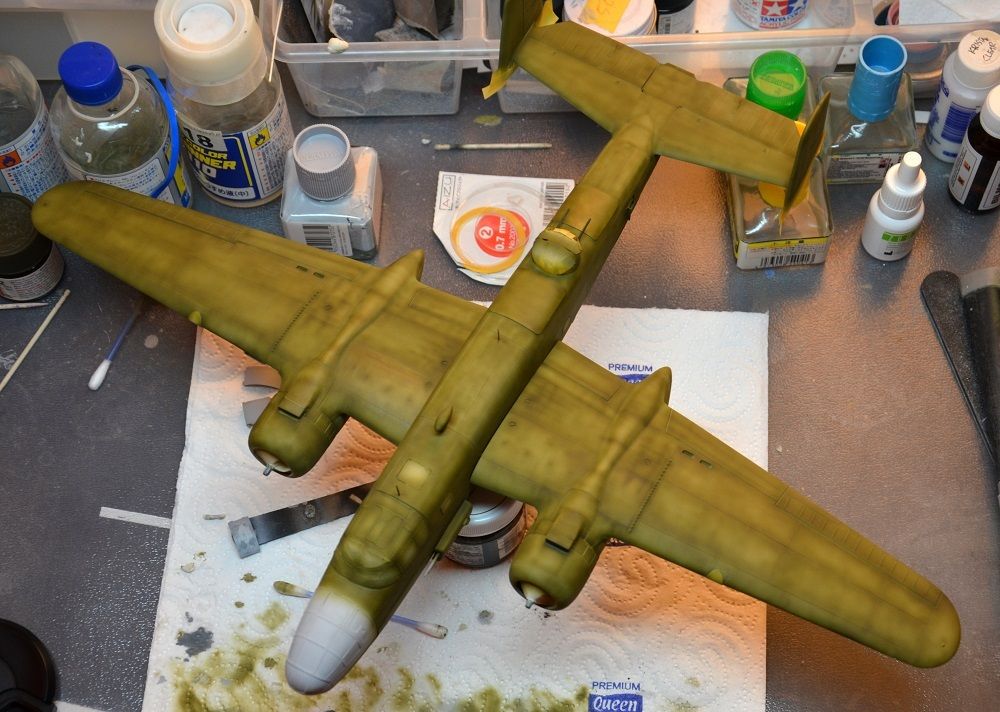

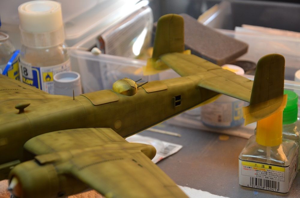

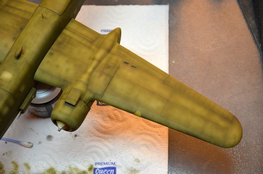

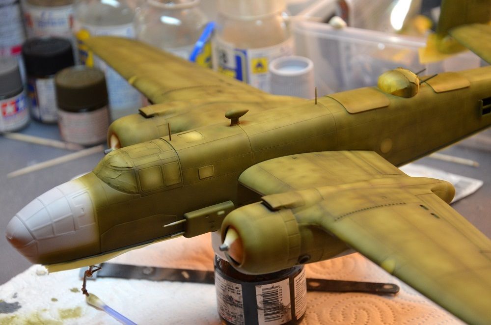

Odkopuję temat i wracam do Dory, bo najwyższy czas ją skończyć.
Trochę problemów było ze sklejeniem i doklejeniem oszklenia oraz z niespasowaniem osłon wnęki bombowej. Wiatrochron pilotów też nie za bardzo współgrał z kadłubem, ale jakoś wybrnąłem :) Trochę zabawy było także z dorobieniem charakterystycznych dla tej maszyny płyt pancernych wokół górnej wieżyczki strzelca i na bokach kadłuba.
Model psiknięty Neutral Grey i Olive Drab z Tamki. Oliwkowy Tamiya jest dość jasny także zastanawiam się, czy nie psiknąć po całości delikatnie Gunzowym Drabem, który jest zdecydowanie ciemniejszy. Z drugiej strony na jaśniejszym kolorze lepiej widać wszystkie efekty brudzenia. Tak źle i tak niedobrze :D
Zdjęcia prosto z biurka. Jak domaluje błękitne wstawki to postaram się o lepsze ;o)
Malowanie bez żadnych przeszejdingów, ot zwykła zabawa kolorem bazowym. Na etapie brudzenia dojdą postshadingi i inne bajery.

Re: Dirty Dora |AM, 1/48|
Postprzez raptorf22 » niedziela, 4 października 2015, 12:54
Wygląda to bardzo dobrze na tą chwilę, podobnie jak ja do ciemniejszych kolorów nie stosuję pre-cieni na liniach tylko lepiej zrobić to kolorem bazowym na jaśniejszej bazie.
To co mi brakuje teraz, to możesz zmieszać z innym oliv-drabem i pryskąć na wybranych elementach bo dość równo się powłoka spracowała :D . Takie jednolite kolory to wyzwanie.

Postprzez Daniel iceman Gronowski » niedziela, 4 października 2015, 13:22
Dzięki. No właśnie kusi mnie jeszcze by psiknąć tam i tu mocno rozcieńczonym OD od Gunze. W tygodniu coś pokombinuję jeszcze.
Postprzez Mariusz Jarzyna ze Szczec » niedziela, 4 października 2015, 15:31
Fajnie wypłowiłeś ten olive drab. Rozjaśniałes go dodając biały czy żółty?

Postprzez Daniel iceman Gronowski » niedziela, 4 października 2015, 16:17
Dziękuje Panowie.
shadowmare napisał(a):Kurde takie problemy :/ Myślałem, że to pierwsze wydanie od AM było bezstresowe a dopiero przepaki miały swoje wady.
Nie no, aż takiej tragedii nie ma. Generalnie jest kilka miejsc na które trzeba zwrócić uwagę, praktycznie jak w każdym innym modelu. Temat na tyle rzadki, że warto się trochę pogimnastykować :)
Mariusz Jarzyna ze Szczec napisał(a):Fajnie wypłowiłeś ten olive drab. Rozjaśniałes go dodając biały czy żółty?
Nie rozjaśniałem nic. To transparentne warstwy koloru bazowego psikane w niektórych miejscach kilkoma warstwami, a w niektórych tylko 1-2. Kładłem na szarego surfacera z tamki (ten ze słoiczka, nie z puszki), jest jaśniejszy od gunzowego powierzchniaka i przez to fajnie można budować kolor na modelu.

Postprzez Jacek Bzunek » niedziela, 4 października 2015, 19:51
1. Dokumentację byś studiował a nie malunkami porządnych ludzi w depresję zapędzał.
2. Co to za arkusze na kadłubie koło dziupli strzelca? Drzwi od stodoły?
Postprzez Daniel iceman Gronowski » niedziela, 4 października 2015, 20:09
Jacek Bzunek napisał(a): Co to za arkusze na kadłubie koło dziupli strzelca? Drzwi od stodoły?
Rzeczywiście trochę grubo wygląda, ale nie miałem cieńszej folii (0,5 mm). Mogłem zrobić z profilu tak jak te na bokach kadłuba :-/
