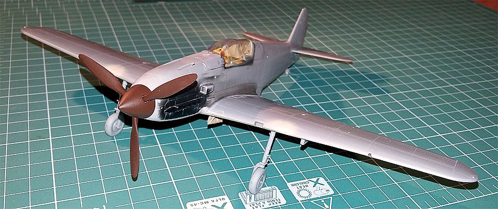

Postprzez Kuba P. » niedziela, 10 lipca 2016, 13:52
Udało mi się wczoraj pozamykać kabinę i złożyć model w jedną bryłę. Troszkę szlifowania zostało i przede wszystkim jeszcze muszę ogarnąć ten śmietnik za kabiną i przed tablicą. Po założeniu osłony wszystko wygląda jak należy ale teraz nieco irytuje.
Tablica zestawowa z kalkomaniami-zegarami Airscale.
Malowanie chyba też zostawię pudełkowe, jakoś mi się podoba NMF z zielonymi plamkami.
Taki prościutki model.

Postprzez Kuba P. » poniedziałek, 11 lipca 2016, 01:06
Hiiijjen (tak się to ponoć wymawia, sprawdzone) stoi na kołach, osłona kabiny tylko położona bo wewnątrz jeszcze małe podmalówki czekają, rozwiercę tez otwory na wylot luf w skrzydłach i gotowe.
Jak malować? Niżej w punktach (malowanie pudełkowe z 1 postu):
[1] Paski na łopatach śmigła czy żółte końcówki?
[2] Komory podwozia - alu czy piaskowe?
[3] Pokrywy podwozia - alu czy piaskowe?
[4] Zbiorniki - podwieszać? Jaki kolor, pomarańczowy?

Postprzez MIRO » poniedziałek, 11 lipca 2016, 08:26
Kuba kadłubowego karabiny były zdemontowane, a otwory zaślepione. Co do malowania, to kiedyś tam dyskutowaliśmy troszku na ten temat. Po mojemu to:
1) tak
2)?
3) raczej ALU
4) można tak i tak, kolor raczej szary patrząc na zdjęcia z podlinkowanego wątku

Postprzez marco2607 » poniedziałek, 11 lipca 2016, 09:59
[1] Paski na łopatach śmigła czy żółte końcówki? TAK
[2] Komory podwozia - alu czy piaskowe? ALU
[3] Pokrywy podwozia - alu czy piaskowe? ALU
[4] Zbiorniki - podwieszać? Jaki kolor, pomarańczowy NIE MONTOWAĆ
Tak bym zrobił , inną niewiadomą jest kolor paska na kadłubie , widziałem czerwony, niebieski i czarny . :shock:

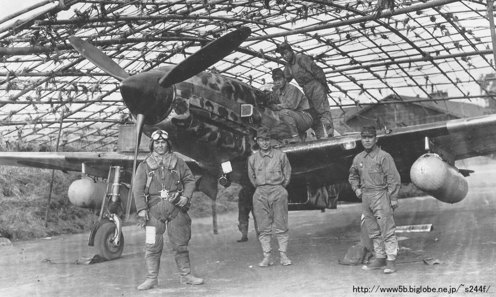

Jeszcze kwestia tych zaślepionych rynienek - macie jakieś zdjęcie jak to powinno wyglądać?
No i swoją drogą jak oni wyjęli uzbrojenie z kadłuba...to z czego ten samolocik strzelał do Superfortec? :shock:
Ja jestem przyzwyczajony do nieco mocniej uzbrojonych maszyn przechwytujących :lol:

Postprzez HubertKendziorek » poniedziałek, 11 lipca 2016, 10:50
To i ja coś dorzucę od siebie:
[1] Paski na łopatach śmigła czy żółte końcówki? H: dotychczas na tą alternatywę padły tylko odpowiedzi: "TAK". Ja obym obstawiał malowane końcówki.
HK: Moim zdaniem piaskowe. Na zdjęciu powyżej pokrywy nie wyglądają mi na jasne, zaś golenie podwozia tak. W posiadanym zaś przeze mnie w skanie wydawnictwie japońskim Famous Airplanes No. 17, wymalowane są piaskowo. Choć z drugiej strony, zbiorniki na profilach pokazane są tam w kolorze żółtym (patrz niżej).
Gdzieś spotkałem się z opinią, że jeżeli samolot nie był malowany w kamuflaż fabrycznie, to wtedy komory i widoczne z zewnątrz fragmenty kabiny malowano w Ki-61 piaskowo.
Edit:
H: Popieram opcję bez podwieszania zbiorników. 244. Sentai latała głównie na przechwycenie, konieczne było więc raczej lepsze wznoszenie, niż długotrwałe przebywanie w powietrzu.
Ale, gdyby ktoś chciał robić zbiorniki w jakimś innym egzemplarzu, to jak widać z przeglądu opcji w Sieci najczęściej malowane są one na barwę pomarańczowo-żółtą, jak krawędzie natarcia skrzydeł, zaś wśród zorientowanych w japońskich źródłach przeważa opinia, że zbiorniki bambusowe lub drewniane były malowane kolorem "Ki-Midori No. 7" or "Yellow-Green No. 7", czyli takim groszkowo-zielonym. Raczej jasny odcień.

Postprzez zegeye » poniedziałek, 11 lipca 2016, 14:21
Kuba P. napisał(a):Dzięki Panowie,
Taranował je. :P Samoloty z 244 sentai ktore miały czerwone ogony należały do jednostki specjalnej (samobójczej) ich zadaniem było zwalczanie superfortec przez taranowanie.
To aby było jeszcze ciekawiej na niektórych fotach widać że golenie podwozia są ponad amortyzatorem ciemne, a pod gumą amortyzatora jasne ;o)
Kendzior napisał(a):[4] Zbiorniki - podwieszać? Jaki kolor, pomarańczowy?
Jakby zielonkawy.
Raczej szaro-zielony, czyli kolor spodu kadłuba.

Re: Kawasaki Ki 61 Hien, Hasegawa 1:48 :)
Postprzez zegeye » poniedziałek, 11 lipca 2016, 14:36
Kuba P. napisał(a):Jeszcze kwestia tych zaślepionych rynienek - macie jakieś zdjęcie jak to powinno wyglądać?
Zaślepki zrobine z jasnego drewna wypełniające całą rynnę (takie jakby łezki z drrewna wklejone w rynne).
