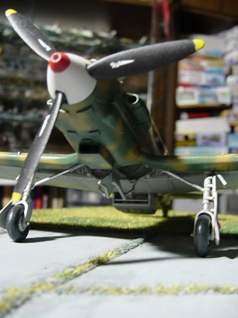

Postprzez Aleksander » niedziela, 10 lipca 2016, 19:09
Owszem - to ta - miałem ją i zrobiłem "późniejszego" Folgore - nie pamiętam, żeby była inna chłodnica, ale wlot powietrza tak.
Mój (zrobiony kilkanaście lat temu) wyszedł tak - możesz zobaczyć, jaka to chłodnica, ale chyba standardowa
Kalki z AeroMaster

Postprzez Arcturus » niedziela, 10 lipca 2016, 20:34
O, fajny model, Olek :)
Wlot jakoś przerobię, nie powinno być problemu. Popatrzyłem na plany i w rzutach z boku chłodnica oleju w późnych jest minimalnie wyższa. Pewnie gdybym zostawił tak jak jest, to i tak na oko nikt by się nie kapnął. Pewnie jednak trochę ją zmniejszę, też powinno być to łatwe. Wiatrochron bez opancerzenia jest w zestawie. Stateczniki też bezproblemowo, przeróbka będzie banalna. Zaszpachlowanie nadmiarowego luku za kabiną (to ten radiowy, o którym pisał Miro?...) też.
Brakuje mi tylko wiarygodnego rzutu skrzydeł, żeby wyprowadzić luki. Przejrzałem to co mam, i nic logicznego z tego nie wynika.
