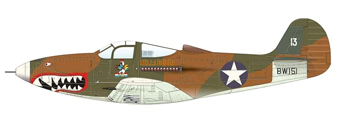

Kwestię ogona olewam. Szukałem innego malowania, z racji tego, że w Macushli dużo niedopowiedzeń. Ten oto przypadek jest szczególny. Dlaczego? Pokutuje ten schemat.
Co z nim nie tak? Wszystko :lol:
Widać ewidentny napis BELL a nie BELLS, warto też zauważyć gdzie kończy się szczęka na "Whistlin Britches" (dolna fotka). Na zdjęciu więc jej fragment powinien być widoczny. Wniosek - ten samolot nie miał szczęki!. Bonusowo zgodnie z aero 2(36) 2013 numer samolotu to 34 numer seryjny BW 128, schemat wyżej (i wszystkie schematy tego samolotu w sieci) raczy temu przeczyć.
Szczękę w zestawie mam do F, która jest w większej części w Olive Drab a chciałbym jednak plamy. Postanowiłem, że ją wykorzystam do malowania M-ki (trzeba będzie poprawić szczegóły). Resztę numerków/literek się dosztukuje.
