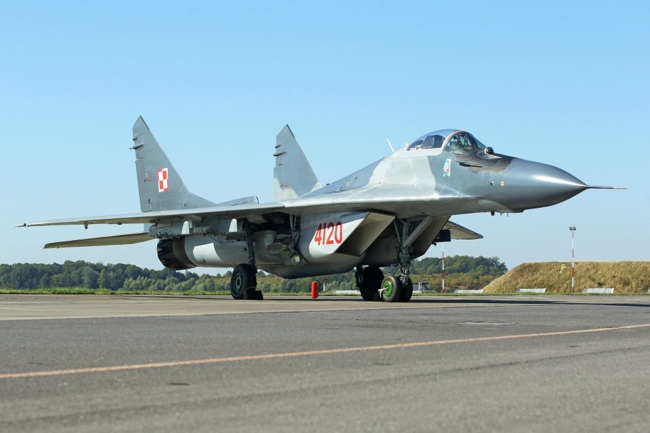

Powoli wracam do MiGa (a nuż mi się do listopada uda skończyć ;o) ). I mam pytanko odnośnie dolnych wlotów powietrza.
Jako że robię wersję na postoju (bez zaślepek postojowych) będą otwarte. Trumpek uwzględnił tylko zamknięte, więc pytanie czy te 'żaluzje' zamykały się w 1 kawałku, i wystarczy że je przykleję do górnej powierzchni tak jak są (taka jakby fala)? czy jest to bardziej skomplikowany proces i powinienem coś podebrać/przeciąć, etc?

Postprzez Taki Jeden » wtorek, 31 lipca 2018, 10:49
Nie o prostowanie chodzi, tylko w jakimś wątku była mowa o konfiguracji wlotów w MiG-u.
W locie: górne zamknięte, dolne otwarte.
W czasie startu/lądowania: górne otwarte, dolne zamknięte.
Więc skoro jest na ziemi ... ?
Oczywiście inne konfiguracje też są możliwe, chociażby przegląd.

Z tego co się orientuję dolne wloty są zamknięte na ziemi tylko jeżeli silnik jest włączony.

Postprzez ESP » wtorek, 31 lipca 2018, 11:29
Silnik wyłączony: żaluzje zamknięte, wloty zwykle też.*
Silnik pracujący na ziemi: żaluzje otwarte, wloty zamknięte.
Wloty otwierają się dopiero jak znika obciążenie przedniego koła a zamykają się żaluzje, widać to na poniższym filmiku.
https://www.youtube.com/watch?v=vPF_UuX6vS4
*- wloty mogą być na ziemi otwarte ale zwykle nie przy pracującym silniku https://www.youtube.com/watch?v=6uy0BdmL-Eo

Fajnie wyszło!
W necie jest sporo zdjęć Migów 29 na ziemi z otwartymi dolnymi wlotami, więc rób śmiało!
