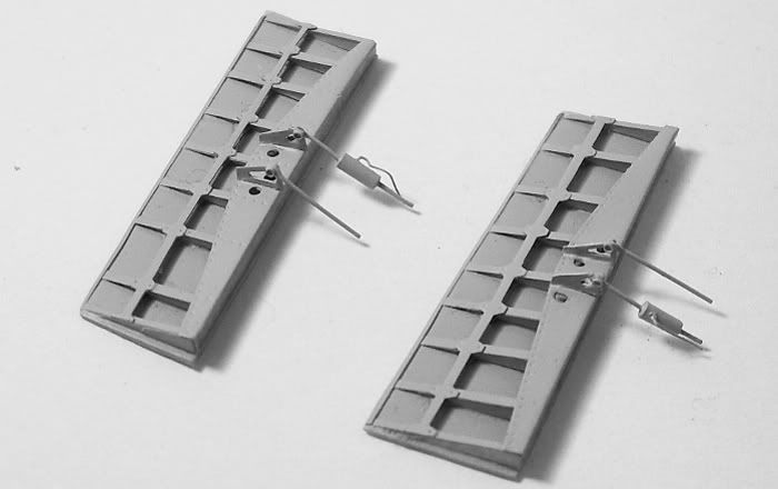

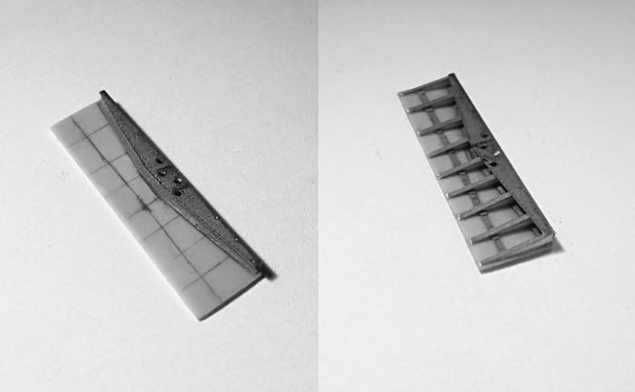

Ponitowałem za to skrzydła (mam nadzieję, że na kolejnych zdjęciach będzie to bardziej widoczne), wyciąłem klapy, lotki i dorobiłem żeberka w części skrzydeł widocznej po otwarciu klap.

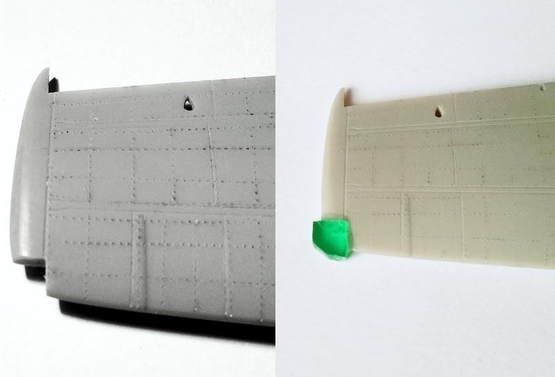

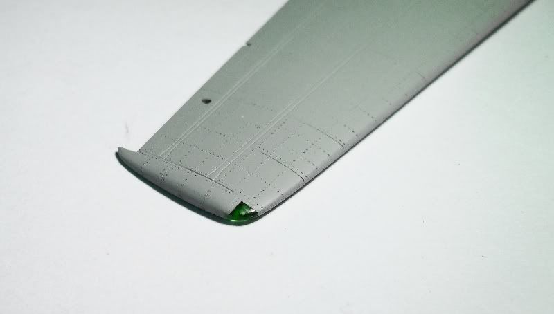

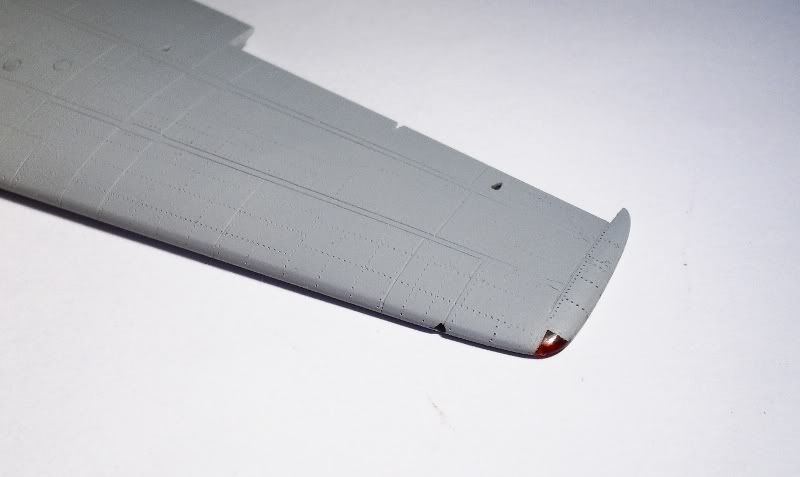

Wreszcie udało mi się skleić jakieś części będące w pudełku tzn. połówki skrzydeł.
Zrobiłem także światła nawigacyjne.
Niestety po pryśnięciu podkładem okazało się, że jest sporo do poprawienia. :(
Pozdrawiam Jarek.

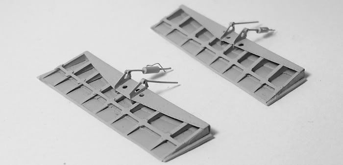

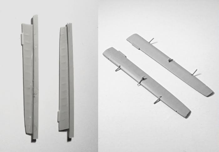

A tak poważnie to ciągle dłubię przy skrzydłach.
Poprawiłem lotki...
...oraz odtworzyłem konstrukcję klap.

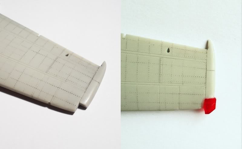

Witam. Pytanko światła pozycyjne z czego robisz? No widzę ze zapowiada się ciekawy ,,Fligier"
wolek
Re: Mitsubishi A6M3 HAMP-Tamiya 1/48-Open
Postprzez jambus » środa, 25 listopada 2009, 12:01
Witam.
wolek napisał(a):Pytanko światła pozycyjne z czego robisz?
Zielone światło zrobione jest z jednorazowej zapalniczki w tym właśnie kolorze (cena 1 zł).
Do zrobienia czerwonego wykorzystałem kawałek osłony tylnego światła mojego własnego auta, które niestety krąży teraz po bezkresnych autostradach w krainie szczęśliwości dla rozbitych samochodów. :cry:
Widziałem również zapalniczki w kolorze czerwonym, więc do zrobienia tego elementu nie jest konieczne rozbicie auta. :mrgreen:
