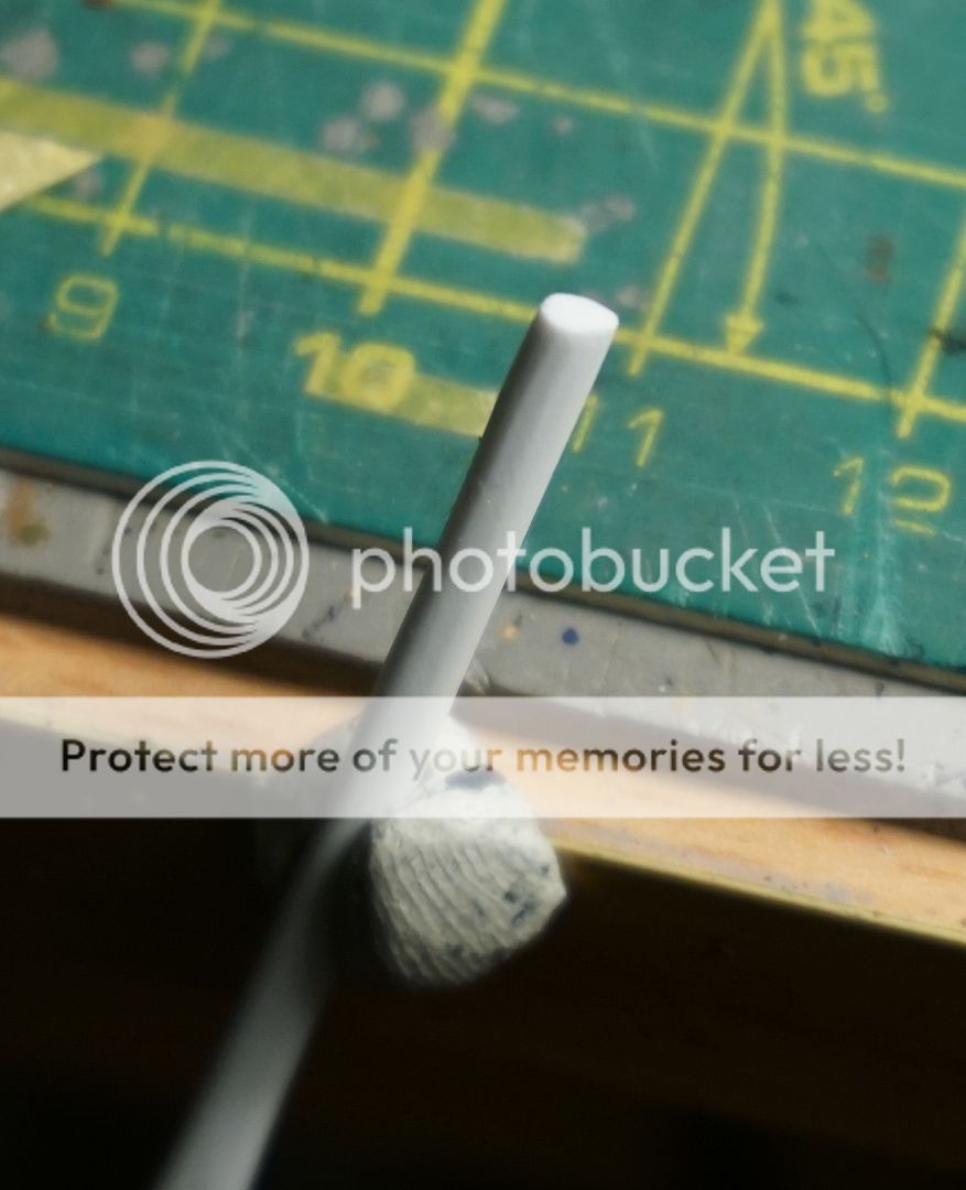

MariuszH napisał(a):Może jakbyś użył jakiejś miarki trzeci raz, nie musiałbyś rzeźbić kolejnych 18 przetłoczeń... :D
A swoją drogą, zdradzisz, jak je robiłeś? :roll:
Krok 1. Wyprofilowany pasek polistyrenu.
Krok 2. Uformowanie końcówki w kształt łezki. Narzędzia leżą obok: zgrubny pilniczek + gładzik + polerka (do paznokci :D )
Krok 3. Obcięcie czeską piłką, tyle ile trzeba. (Na zdjęciu akurat trochę za dużo "obcinania", ale chodziło o czytelność ilustracji.) Ważne jest, żeby sobie wygodnie unieruchomić pasek polistyrenu do cięcia, dlatego u mnie leży w kącie między matą a jakąś płytą.

Postprzez fragles » sobota, 6 kwietnia 2019, 10:49
Początkowe założenie było takie, że skopiuję z distalu w silikonowej formie przetłoczki z osłony silnika PWS-26 z RPM-u. Nawet na pierwszych zdjęciach widać je leżące z boku. Ale utwardzanie formy trwało długo, izolant, którego użyłem przy wypełnianiu formy distalem okazał się do d..y, a jeszcze finalnie te łezki, które udało się wydłubać z formy wymagały upierdliwej obróbki, co nie jest proste przy tak małych częściach. Ostatecznie powtarzalność kształtu była marna w tej technologii. Straciłem na to dwa tygodnie (głównie na utwardzanie formy z prymitywnego materiału).
Więc zastosowałem tę dużo prostszą w obróbce technologię. A przy tym mniej czasochłonną. Przygotowanie profilu z paska polistyrenu zajęło ok. 8-10 minut, obróbka kształtu każdej łezki ok. 90 sekund, obcięcie łezki (ułożenie + przymiarka + cięcie) - do 30 sekund. Takżetego - te trzy kwadranse na wykonanie 18 sztuk, które podałem w opisie, to czas rzeczywisty. Jak już załapiesz łatwość, z jaką wyjdzie Ci pierwsza sztuka, to idziesz jak maszyna - nawet nie masz ochoty przerwać roboty. :mrgreen:
