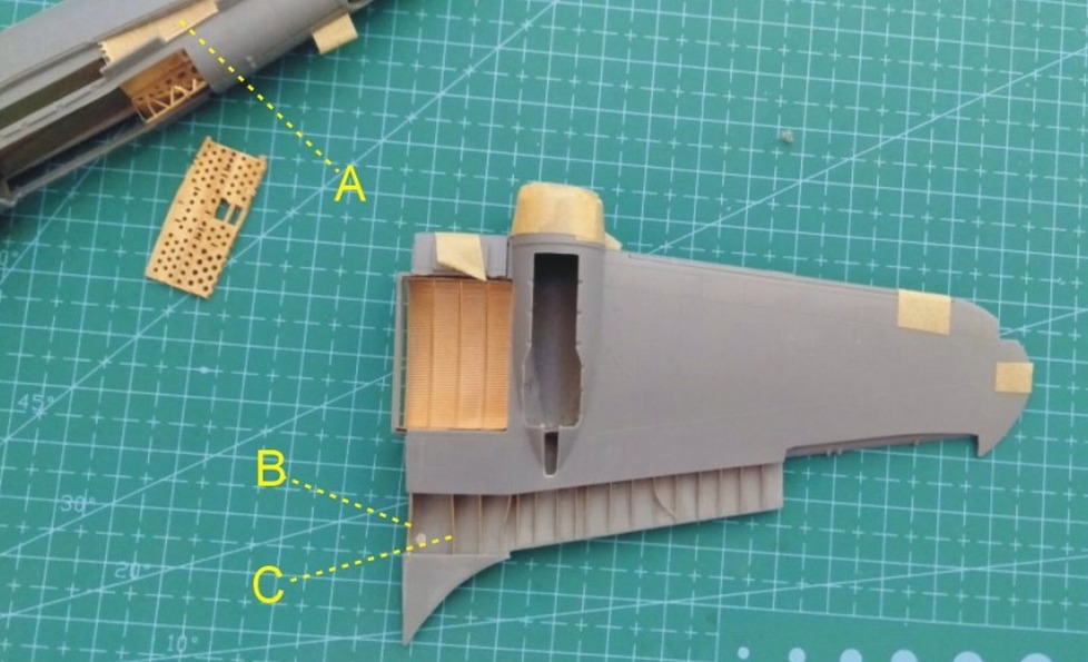

Bogdan - odnoszę się w kwestii rozsuniętych żeberek.
A - żeberko przykadłubowe
B, C - żeberka rozsunięte
Tutaj zaznaczyłem ołówkiem linię podziału blach, którą widać na zdjęciu, jest na planach i na modelu w tym samym miejscu. W śladzie tego podziału jest żeberko C.
A tutaj widać dlaczego żeberko B jest przesunięte - przez popychacz napędzający klapę.
Potez - napisałeś że nic nie będzie widać.
Trochę widać, na pewno więcej niż w środku Łosia lub Beaufightera.
To jest dla cierpliwych, czytających instrukcje.
Poza tym koniec języka za przewodnika.
A dla hardcorowców to będą niedługo komory bombowe.
Żeberka pogięte, bo to skrzydło do testów
pzdr. Grzegorz

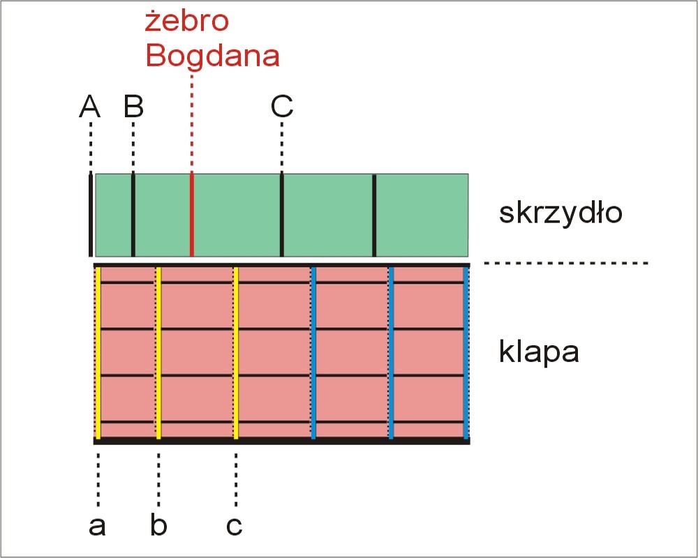

Trochę namieszałem, to wyjaśniam
Dopiero na zdjęciach Grzegorza, zobaczyłem w czym rzecz.
Porównując z prawdziwym samolotem, należy stwierdzić:
- w modelu, żebro przykadłubowe jest zbędne, tam był owal kadłuba
- natomiast brakuje żebra w miejscu zaznaczonym
- keson jest całością i przechodzi przez kadłub a skrzydło "doczepne" kończy się na "połowie" pierwszej komory skrzydłowej
od kadłuba
-odstęp od żebra "B" do tego wmalowanego brakującego to właśnie ~1/2 szerokości pojedynczej komory
-na zdjęciu z ML, widać różnicę rozstawu tych żeber w stosunku do pozostałych
Poprawiłem C na B, pomyłka

Żeby już nie zaśmiecać wątku:
Żeberko A istnieje - na zdjęciu widać koniec klapy (a), powyżej żeberko A, a w tle nitowany kadłub.
Bogdan - tu gdzie wrysowałeś swoje żeberko na czerwono, jest popychacz od napędu klapy.
Można się spierać czy trochę wte czy wewte, proporcje zostały w miarę zachowane na tyle, ile widać na zdjęciach.
No i trzeba też dostosować się do modelu i punktów montażowych.
Bolo - takie elementy to najlepiej się klei b. rzadkim CA o konsystencji wody, przy pomocy np. igły.
Klej sam sobie wpłynie w łącznie.
pzdr. Grzegorz
