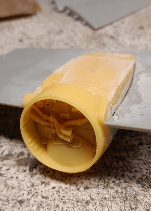

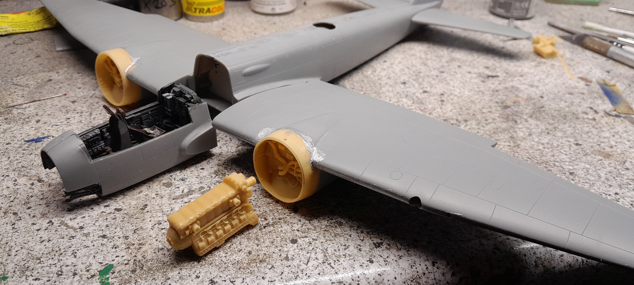

Następnie zacząłem pracować nad silnikiem z żywicy AIRES, a właściwie chciałem zacząć. Musiałem jednak stwierdzić, że był on bardzo szorstki, częściowo złamany i bardzo kruchy. To nigdy nie wytrzyma na modelu, nie mówiąc już o tym, gdy model będzie gotowy i trafi na wystawę. Musiałem zastanowić się, jak to zrobić i z jakich materiałów. Największym problemem były mocowania silnika!!! Częściowo złamane i całkowicie miękkie!!!!!

Cześć Alexander, tak, idzie do przodu, grawerowanie i nitowanie zajęło już 1,5 tygodnia, sprawa z tylnym kołem również zajęła prawie tydzień. Skrzynia biegów prawdopodobnie zajmie więcej czasu.
Ale !!!! Ju 88 A-4 nie miał DB 605, ale Jumo 211. Silnik Daimler Benz był w Bf 109.
Ale i tak dzięki za pomoc. Silnik nie jest problemem, ale mocowanie silnika, które jest miękkie, cienkie i kruche.

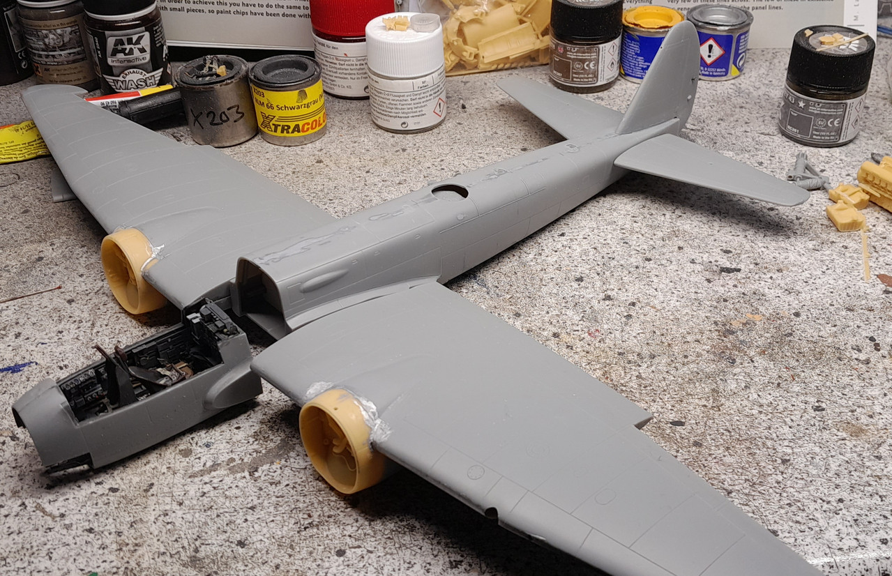

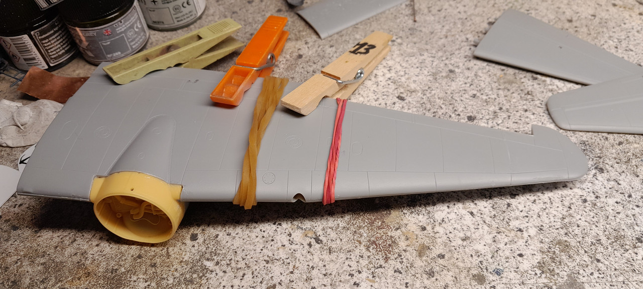

Postprzez Damian 1973 » niedziela, 7 grudnia 2025, 23:11
Dobry wieczór, po dłuższej przerwie tutaj na forum spróbuję po raz ostatni wrzucić kilka zdjęć, jeśli nadal będzie zainteresowanie, będę kontynuować.
Kadłub, kokpit i skrzydła są gotowe i wszystko jest razem zmontowane

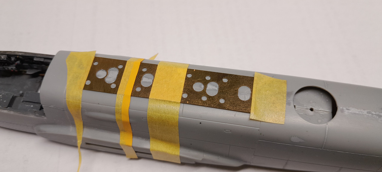

Postprzez piotr dmitruk » poniedziałek, 8 grudnia 2025, 10:50
Te blachi to rozumiem szablony? Sam trawiłeś?
Posty: 10563
Re: Junkers Ju 88 A-4 Revell 1/48

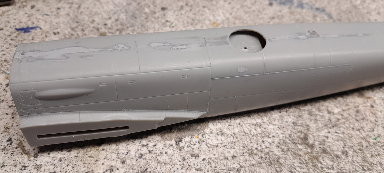

Postprzez Damian 1973 » poniedziałek, 8 grudnia 2025, 17:20
Ponieważ ani w modelu Revell, ani w modelu ICM nie ma pokrywek zbiorników paliwa na górnej części kadłuba, a nawet gdyby były, to podczas szlifowania i tak uległyby zniszczeniu, kupiłem szablon do trawienia w Czechach i wygrawerowałem wszystko od nowa.
Co masz na myśli mówiąc „trawiłeś”?

Postprzez piotr dmitruk » poniedziałek, 8 grudnia 2025, 20:51
Czy sam zrobiłeś ten szablon. Ale odpowiedź już mam.
