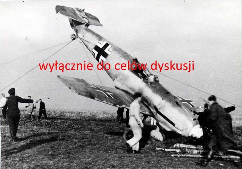

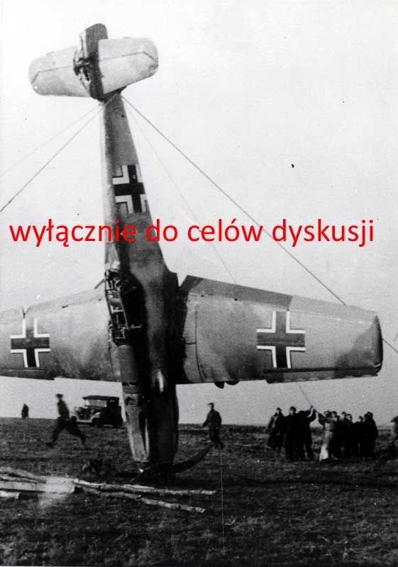

Przeglądając zdjęcia w poszukiwaniu czegoś innego trafiłem na ciekawą ilustrację mojej wypowiedzi sprzed 3 tygodni - chodzi o kształt plam kamuflażu na Emilach. Postanowiłem wkleić do tematu.
Tu widać jak bardzo swobodnie malowano chociaż trzymając się wzoru fabrycznego. Dość jaskrawy, ale ciekawy przykład.
Re: Messerschmitt 109 E-7/Trop, Tamiya 1:48
