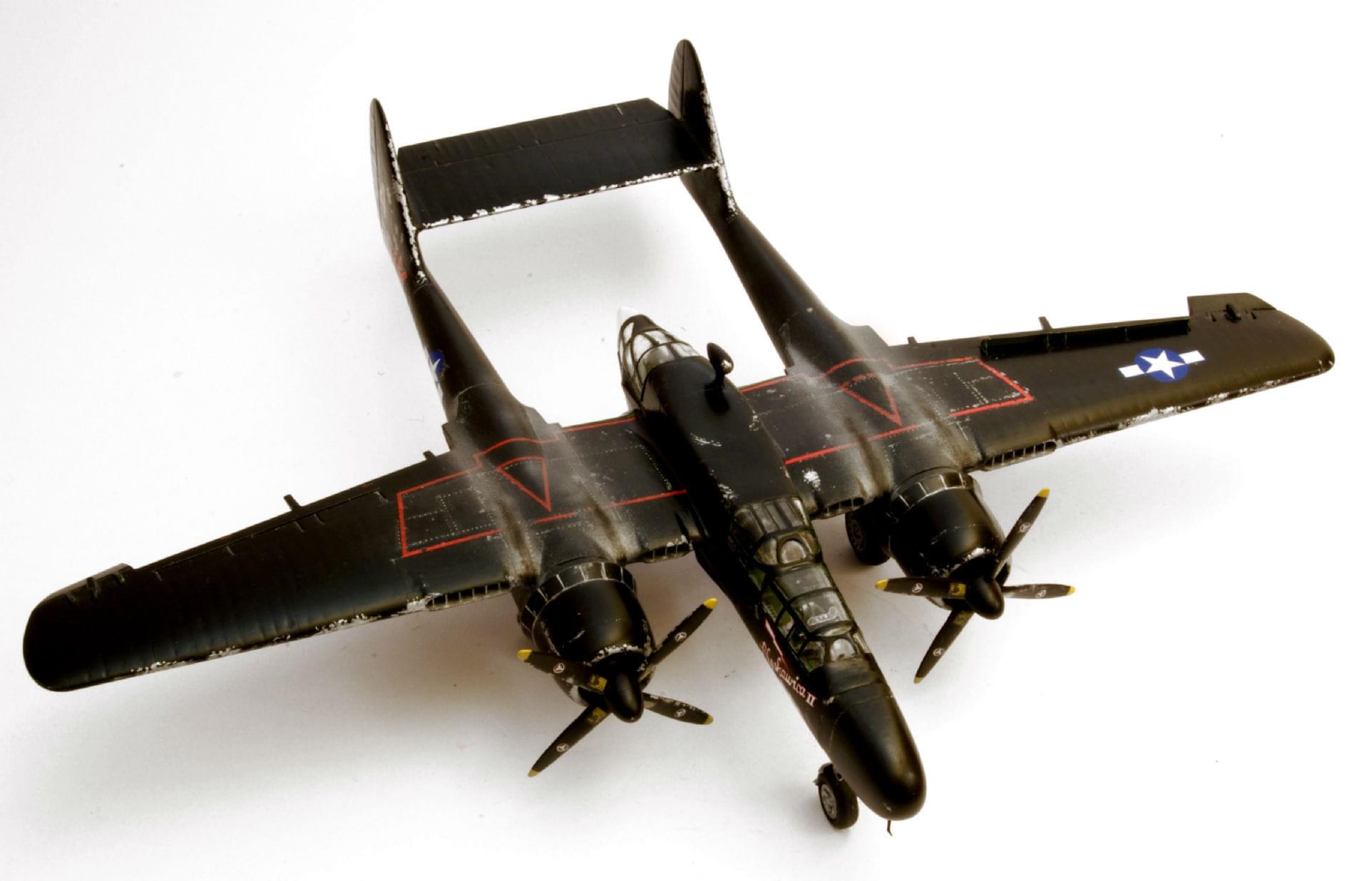

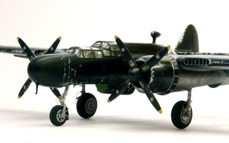

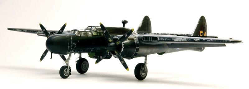

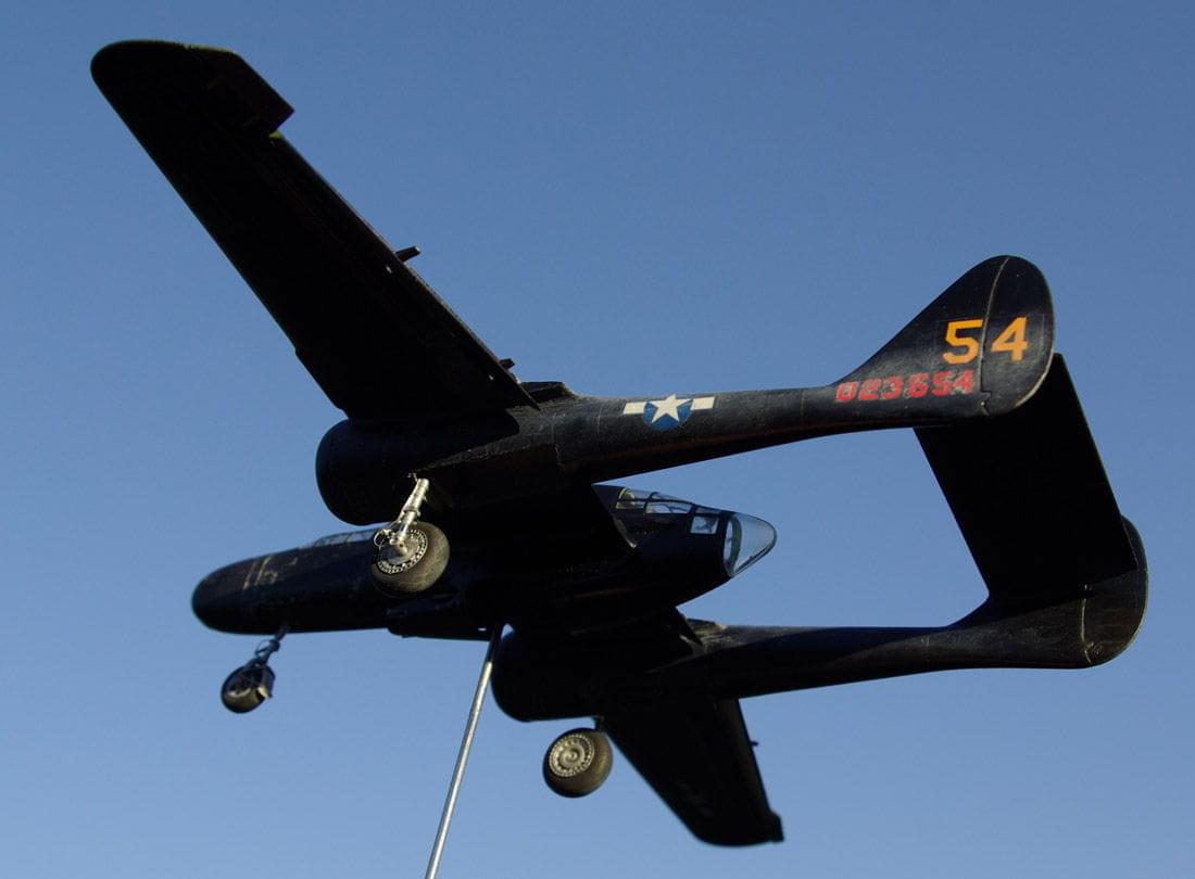

Pstrykałem kilka fotek, choć model jest mocno nieskończony i nie jestem na razie zadowolony z efektu. Zwłaszcza "okopceń" wykonanych olejem. To ważny element a wyszedł mi marnie. Podobnie sama powierzchnia czarno-"błyszcząca". Nie jest gładka. Ma taką lekką kaszkę. Będę musiał coś z nią zrobić. Serial zlepiony z pojedynczych cyferek po tym jak potraktowałem go olejami wygląda jakby srebrzył. Co mnie denerwuje. Chciałem go nawet rozdeptać, ale jakoś się pohamowałem ,-))
Ale póki co wrzucam foty, bo światło było fajne.

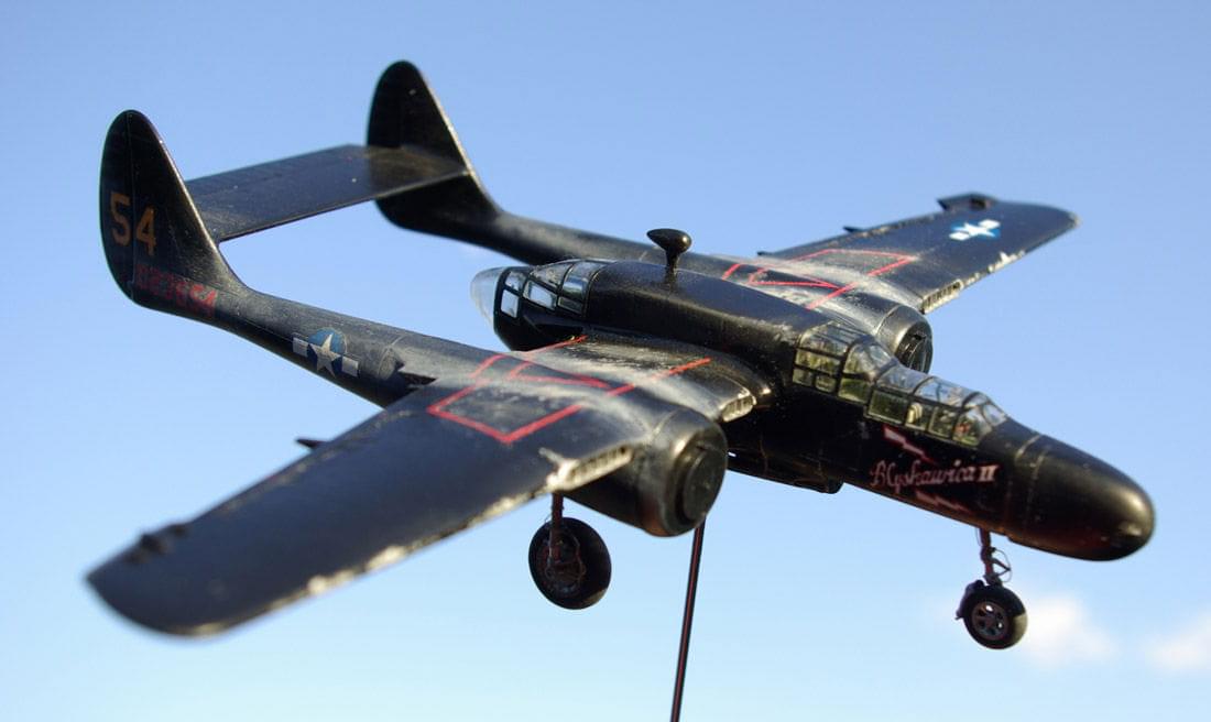

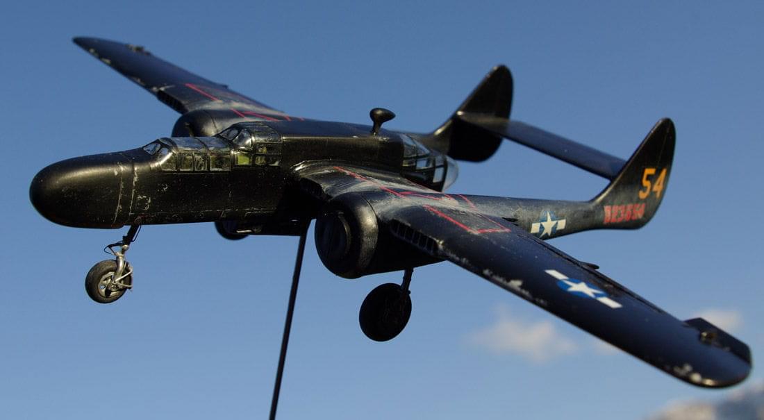

Postprzez Jaho63 » piątek, 13 maja 2011, 21:50
spiton napisał(a):nie jestem na razie zadowolony z efektu. Zwłaszcza "okopceń" wykonanych olejem
Jakbyś je pokazał to byśmy wiedzieli czy Cię pocieszać, czy zapewniać, że jest dobrze. ;o)
Wdówka zaczyna się prezentować. Okopcenia na ogonie się podobają... Na focie od dołu fajnie wyszło oszklenie radarowca. Dla mnie trochę dziwnie jasno wygląda tło gwiazd.

Postprzez Slash » piątek, 13 maja 2011, 22:15
Mi się okopcenia nie podobają, raczej nazwał bym je okurzeniami. Kompletnie inna specyfika nalotu. Dużo można pędzlem. Uważam, że sam się późno oaerografowałem i w pędzlowaniu do czegoś tam doszedłem. Ale okopcenia jednak póki co uważam z aerografu są najlepsze i tyle.

Postprzez Ostach » piątek, 13 maja 2011, 23:42
Na trzeciej focie myślałem, że prawdziwy.

Postprzez spiton » sobota, 14 maja 2011, 08:48
Po przyjeździe do domu pewnie przepoleruję górę skrzydeł , na nowo wymaluje czerwone linie i na nowo zrobię ślady od spalin.
Mam już pomysł jak to zrobić, żeby efekt był lepszy. Pewnie wymienię też seriale na ogonie.
Same "okopcenia wyszły nieźle, ale jasno szara olejna farba weszła w dziwna reakcję kolorystyczna ze srebrnymi odpryskami, i miejsca gdzie odpryski są "okopcone" wyglądają źle. Przyklejanie czerwonych linii na skrzydłach to był koszmar, bo kalki rozpadały się strasznie. Dziwnie niebieski znak rozpoznawczy na belce, jest faktycznie za jasny, ale winę ponosi Bilek. Nie znalazłem alternatywnego znaku w tym rozmiarze. Poza tym P-61 tej serii mógł mieć już znaki malowane tylko na biało. Niestety nie mam kalek techmodu z takimi znakami w różnych rozmiarach, żeby dopasować odpowiednia, a rozmiar znaku na belce ogonowej jest nieduży.
Re: P-61 B-10 "Blyskawica II" 1:72 Dragon/Bilek
Postprzez piotr dmitruk » niedziela, 15 maja 2011, 11:45
Klejenie czerwonych pasków z kalki to błąd, trudno i efekt nieciekawy, łatwiej przymaskować taśmą.

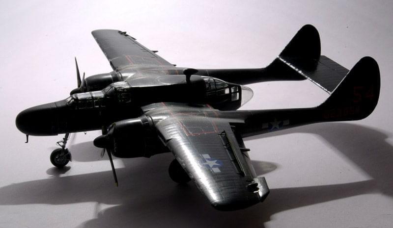

Postprzez spiton » niedziela, 29 maja 2011, 02:19
Robiąc porządek, celem uzyskania większej "przestrzeni życiowej" dla nowo zaczętego modelu-F-5, natknąłem się na P-61, który popatrzył na mnie z wyrzutem i mruknął do mnie coś w stylu :- "już mnie nie kochasz.."
No to podłubałem przy nim trochę ,-))
Dokleiłem przerywacz, silniki i przerabiam klapy podwozia głównego, żeby pasowały do wersji "B".
Z okopceniami ciągle walczę.
A tu widać "spracowaną"powierzchnię skrzydeł i statecznika poziomego :

Postprzez Przemek - MaXus » niedziela, 29 maja 2011, 02:32
"Złażąca farba" to metoda "na lakier" czy pędzlem?
Nos pozostawiasz sterylny?
Poproszę zbliżenia podwozia, chciałbym się przyjrzeć tym drucikom ;o).
PS. i szykuj kolejne fotki na potwierdzenie ;o)

Postprzez spiton » niedziela, 29 maja 2011, 02:36
Podmieniam właśnie fotki na większe, bo kompresja w przypadku czarny samolotów trochę psuje foty ,-))
Może na większych będzie lepiej widać ,-)).
A druciki z kołami w powiększeniu masz na stronie nr 9 wątku. .
