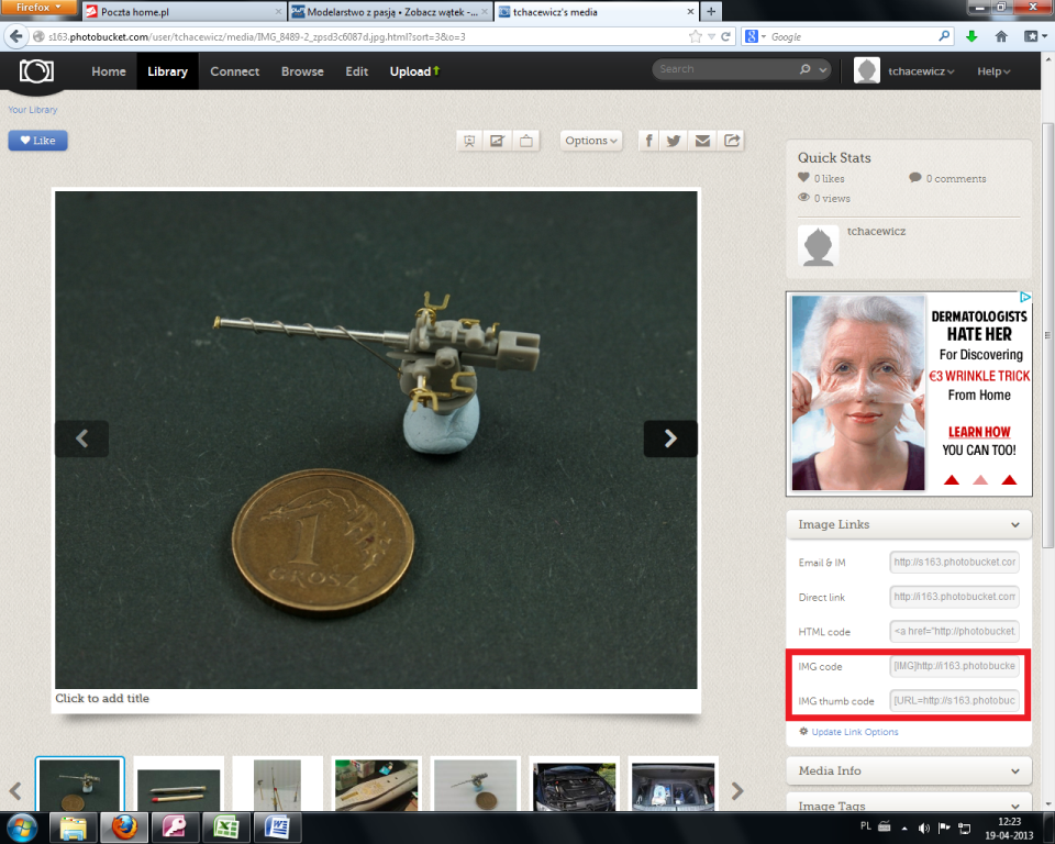

Solo napisał(a):Co do zdjęć: nie wiem co się stało, ale ostatnio w Photobucket w polu IMG code pod zdjęciem pojawia się tag z URL w kodzie, nie wiem dlaczego, kiedyś tego nie było.
Muszę teraz z linku IMG do każdego zdjęcia usuwać kod URL. Da się to to jakoś zmienić, żeby pobierać od razu tylko link z kodem na forum ?
Pobierasz nie ten kod IMG

Re: F-8E Crusader // Academy // 1/72 - warsztat testowy #2
Postprzez Solo » piątek, 19 kwietnia 2013, 11:49
To wiem, ale obawiam się, że nie ma pola z samym kodem :
Postprzez tomek_chacewicz » piątek, 19 kwietnia 2013, 12:33
Pewnie to kwestia ustawień, u mnie jest tak:

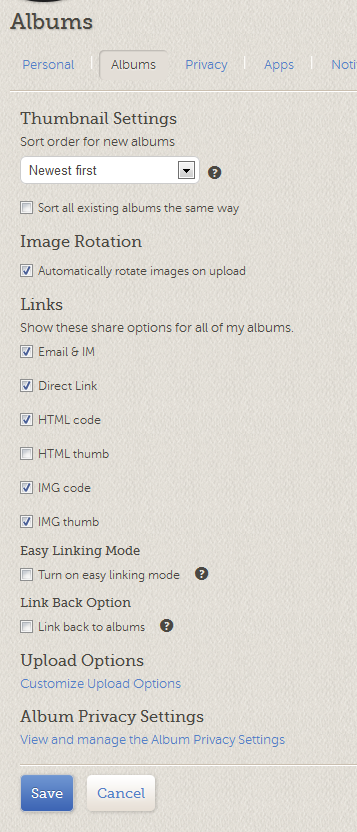

Postprzez Solo » piątek, 19 kwietnia 2013, 12:39
Możesz pokazać jakie masz ustawienia w Link Options?
Postprzez tomek_chacewicz » piątek, 19 kwietnia 2013, 13:26
tomek_chacewicz
Posty: 1827
Postprzez Solo » piątek, 19 kwietnia 2013, 13:30
No tak, Link back to album powinno być odhaczone, dzięki.
