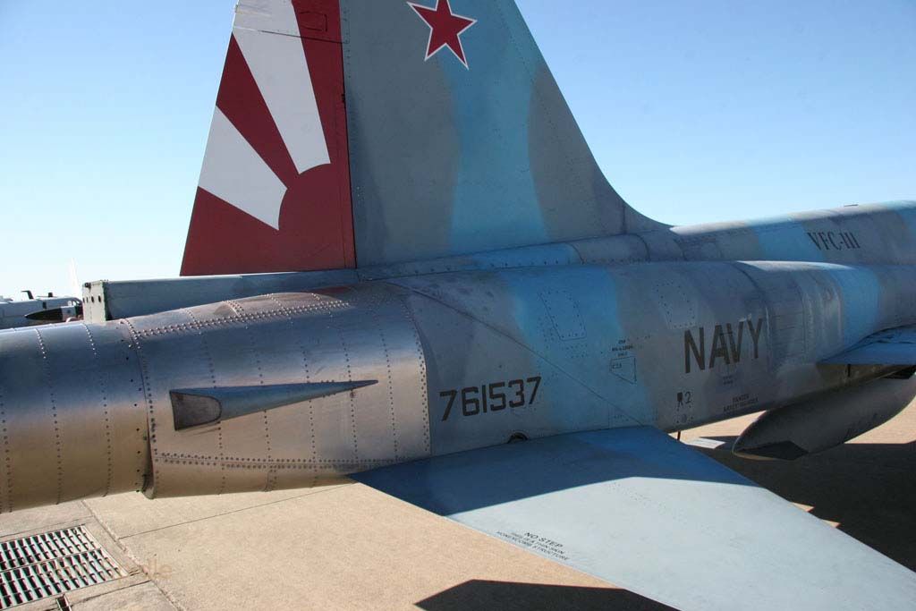

spiton napisał(a):Może lekko przejedź po tych nitach na rufie tego samolotka papierkiem ściernym. Bo chińczyki jak rąbną nitami to na bogato !
Nie tak, żeby je zetrzeć, ale tak, zeby osłabić efekt.
Akurat Solo to mi nie żal, bo to przypadek okorowany z umiejętności samodzielnego myślenia ale Twoja współporada jest szkodliwa publicznie w dalszej perspektywie.
Samolot F-5 ma poszycie kadłuba (nie rufy!) w tylnej części nitowane wypukło i model ładnie to oddaje.
Jak Solo sobie to zeszlifuje albo zapyta, jak szlifować...to nie jest ważne. Natomiast to forum niestety mogą czytać inni i taka brednia puszczona w eter może zaszkodzić innym.
Pozdrawiam, miłośnik klap szczelinowych.

Kuba, F-5 to lekki myśliwiec, nie żelazny most. Obejrzyj sobie foty TYŁU KADŁUBA,-)) F-5 i porównaj z modelem .
To co napisałem to nie są brednie.
Ryzykowne trochę, ale spróbuję, bo te wystające jak ćwieki u metalowca nity też mi nie za bardzo pasują.

Obawiam się, że w ten sposób możesz je tylko optycznie powiększyć. Spiłujesz nitom "czubki" - staną się przez to niższe i mniej wystające, ale widoczne będą podstawy nitów, które mają minimalnie większą średnicę. Efekt może być dużo gorszy niż to, co zaproponował producent modelu. Jeśli nie masz jakiegoś niewykorzystanego elementu z takimi nitami by zrobić test, to przeprowadź go na takiej części modelu, gdzie w razie czego będziesz mógł zedrzeć nity do zera, jeśli efekt będzie kiepski. Jeśli poświęcisz kilka nitów gdzieś pod spodem to nic się nie stanie. Ogólnie rzecz biorąc zdarłbym te nity całkiem i zrobił jako wklęsłe nie przejmując się tym, że na oryginale były wypukłe. Tyle tylko, że taki zabieg jest bardzo pracochłonny i koszmarnie upierdliwy.

Racja, dzięki za ostrzeżenie. W takim razie nie ma sensu tego ruszać, bo nie podejmę się odtwarzania nitów ręcznie.
Niech będzie tak jak jest.

Nacktgeboren napisał(a): Ogólnie rzecz biorąc zdarłbym te nity całkiem i zrobił jako wklęsłe nie przejmując się tym, że na oryginale były wypukłe. Tyle tylko, że taki zabieg jest bardzo pracochłonny i koszmarnie upierdliwy.
Solo, masz nitownice Trumpetera ?

Nie i nie zamierzam teraz kupować.
Nie przesadzaj, ten model nie wyszedł mi jak na razie jakoś tak rewelacyjnie, żeby zbyt wyraźne nity na dyszach silnika znacząco popsuły ogólny efekt.

Solo, jesli to faktycznie warsztat testowy, to spiłuj te nikt. To wygląda fatalnie i w niczym nie przypomina samolotu.
Ja bym spróbował papierkiem. Tak,żeby zostały "Ślady po nitach" .Ślady w zupełności wystarczą ,-)) Minuta roboty. Ryzyko żadne.
Jak nie zrobisz, tu już nigdy się nie dowiesz, czy było warto...

Postprzez Solo » czwartek, 4 lipca 2013, 14:41
No dobra, zrobię to.

Solo pierwsza decyzja była jednak lepsza, nie ruszaj tych nitów. W oryginale też tak wyglądają, uważam, że producent całkiem fajnie uchwycił tą różnicę między nitowaniem całego samolotu a tym "airfixowym" nitowaniem w części ogonowej. Po pomalowaniu i lekkim cieniowaniu powinno to wyglądać całkiem zacnie.
