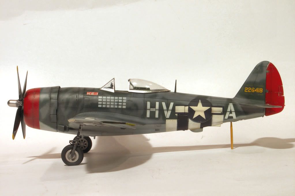

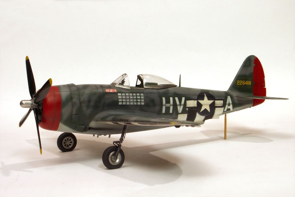

Zeszlifowałem po całości papierkami 1000 - 1500 - 2000, potem szmatką, potem polerką mechaniczną. Tym razem lakier bez głupich eksperymentów.
Nowsze powierzchnie na skrzydłach potraktowałem mieszanką matu z półmatem, przy czym procent satyny zwiększałem stopniowo do zadowalającego efektu. Na kadłub za kabiną jeszcze zwiększyłem zawartość półmatu. Tu nie ma konkretnych linii podziału uzupełnień jak na skrzydłach. Dlatego chcę by efekt był wyraźniejszy. Tę samą mieszankę prysnąłem na krawędzie natarcia skrzydeł i stateczników. Dalsze korekty chcę zrobić polerowaniem. Z lakierem chyba będzie koniec.

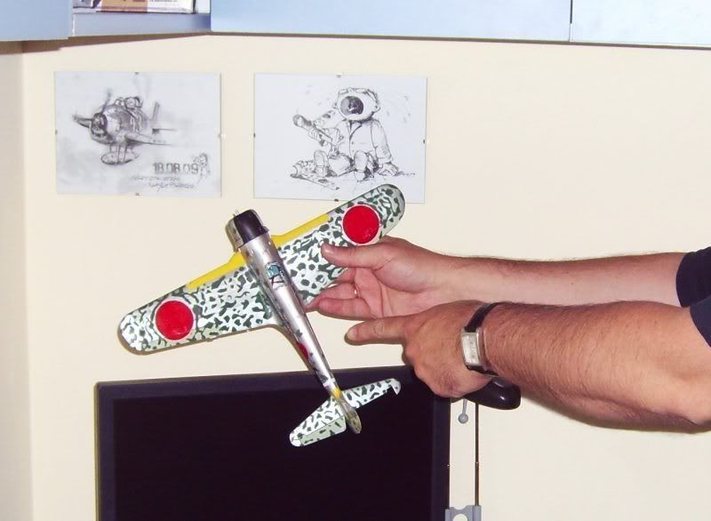

Do tego stopnia, że żona zaleciła stworzenie zalążka ;o) kącika obrazkowego. Pracę posłusznie wykonałem.
Oscar prawie naprawiony.

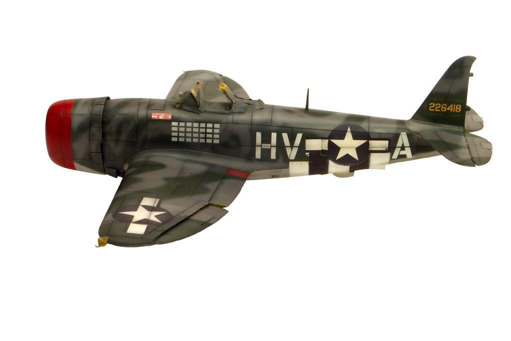

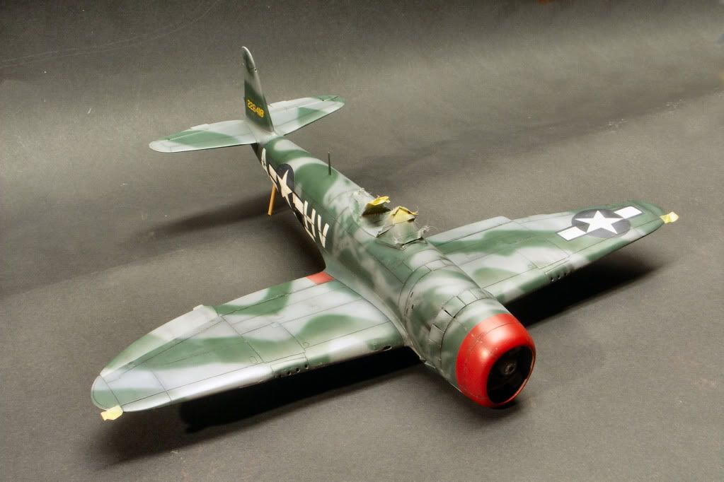

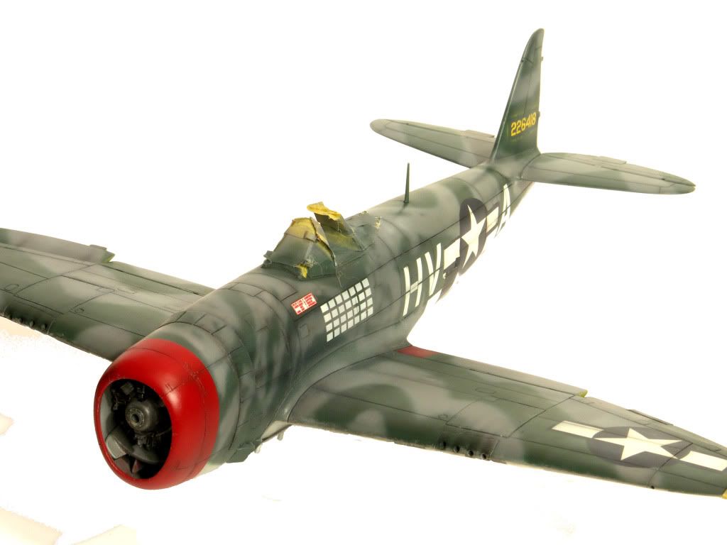

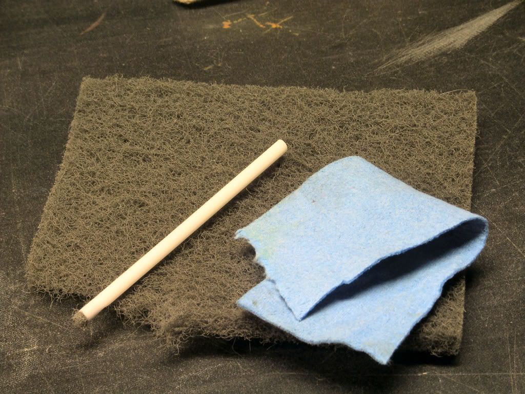

Najpierw przetarłem cały model ściereczką Vileda, a potem przygotowałem sobie takie narzędzia:
Potrzebowałem je bo kontrasty między starym, a nowym były zdecydowanie zbyt delikatne i trudne do wychwycenia. Najpierw przecierałem ustrojstwem w patyczku od lizaka panele ze starszą farbą, trzymając się ich środka, a potem tonowałem to skrawkiem Viledy. Dodatkowo potraktowałem polerką mechaniczną środki paneli z farbą nowszą i krawędzie natarcia.

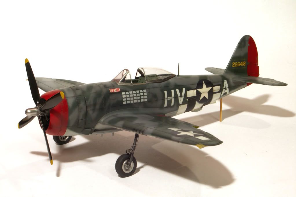

Na tym zdjęciu lewe skrzydło jeszcze przed taką operacją; prawe już po:
Na tym bardziej widać 'nowość' fragmentu na kadłubie i może wyślizgane krawędzie natarcia:
Teraz trzeba będzie powyciągać wszystkie te ślady eksploatacji, które zaginęły były pod lakierem i powykańczać inne. Ale to już na końcu tego interesu.
