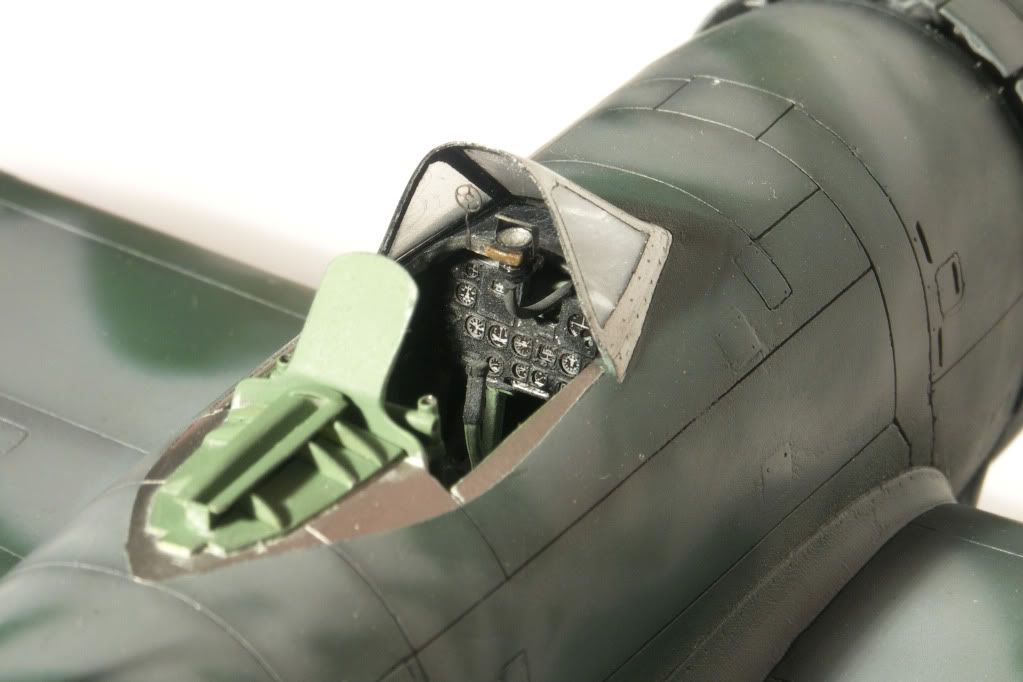

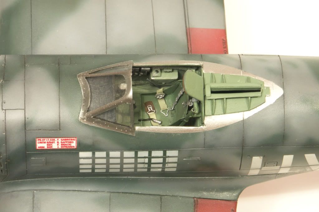

Ponieważ blachy maskujące, mimo że z matowej folii, świeciły się straszliwie potraktowałem je sealerem MM, potem mieszanką matu z odrobiną czarnego. Ciągle się świecą ale dojdzie jeszcze poprawka odrapań krawędzi natarcia.
Prowadnik kabiny oflankowany jest rurką pitota (igła do szprycowania, kombinerki, szlifiereczka, blaszka, supermetalic Gunze) i jednym z kraników spustowych drenażu płatowca. Nie wiem czy był czerwony kurek ale na zdjęciu widać, że jakaś farba tam była. Postawiłem na efekt i będzie czarno - czerwono.
Wszystkie igły potraktowałem supermetalikiem i sealerem. Jest też lusterko. Nie da się wprawdzie w nim przejrzeć ale jak złapie światło pod odpowiednim kątem to można uwierzyć, że owszem :) . Tyle uzyskałem z blaszki z puszki po orzeszkach.
Poprzednia deska rozdzielcza była dramatem. Nowa wpasowała się jak cię mogę. Na pewno nie zaszkodziła.
Ale z burtami nie dałem niestety rady nic zrobić.

A co do modelu, wszystko pięknie, ale czemu waść, zostawiłeś taki brzydki, wręcz szpecący szew, po łączeniu
form na drążku sterowym ?

Wyjaśnienie zagadki drążka znajdzie się w pierwszym poście tego warsztatu. Może jeszcze spróbuję go jakoś wyharatać bo denerwuje mnie brak spustu broni, ale już raz do tego podchodziłem i troszku strach.

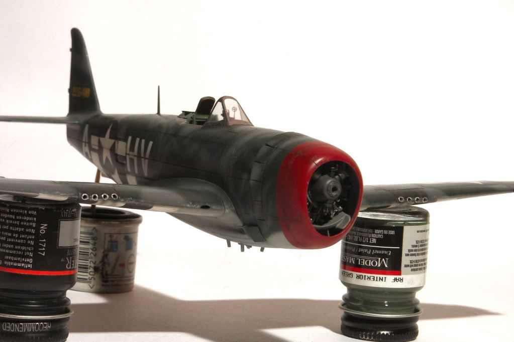

"Kurrrrteczka" fajnie w tej kabinie. Gonzuniu, może to brak luf robi takie wrażenie, ale czy nie idą za bardzo "pod górkę" te otwory?

Co to za kolor wnętrza? Wygląda jak Interior Green RAF?

Przy okazji poprawiło się mocowanie i mechanizacja drążka oraz doszła deska rozdzielcza sterowania podwieszeniami, której nie było :oops: .

OK - peace :D - w tej relacji to bez znaczenia. Będzie chyba standardowy IG, oczywiście niewłaściwy dla tego samolotu.A może i rafowski. Kiedy robiłem ten model w pierwszej odsłonie takie niuanse jak różnice zieleni do wnętrz zupełnie dla mnie nie istniały. W drugim podejściu taka poprawka oznaczałaby rozpirzenie całego samolotu, a wtedy cała ta zabawa nie miałaby sensu. Zwyczajnie zrobiłbym se Tamiyę. To dotyczy też uwagi Janusza.
Przypominam, że ja tylko chciałem przemalować zabawną w formie interpretację kamuflażu z pierwszego podejścia.
