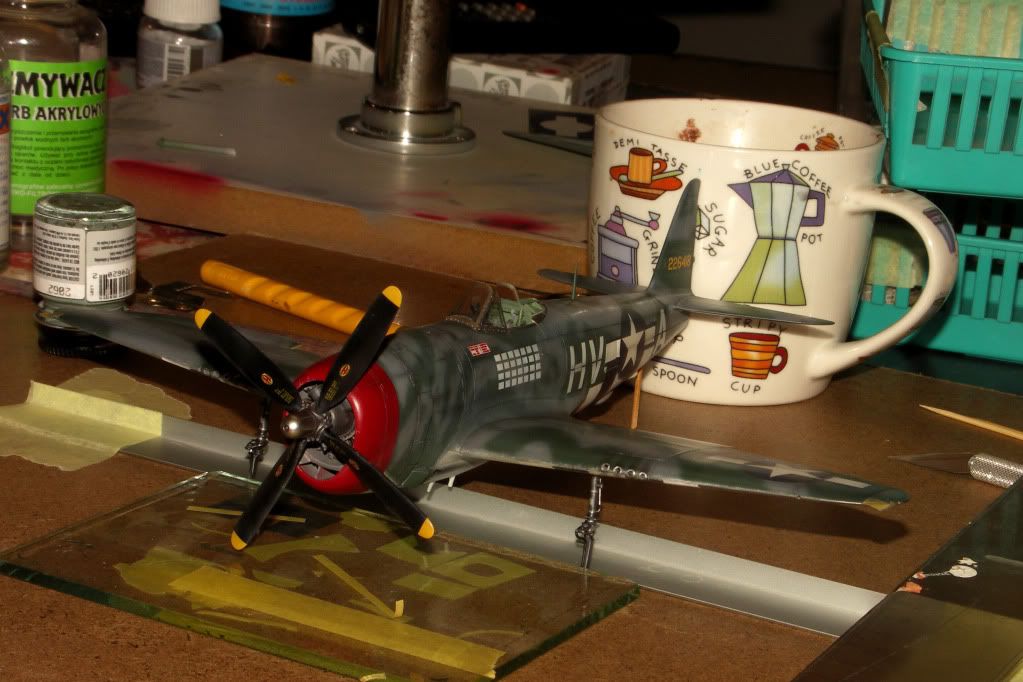

NO! Poważnie to już wygląda! Finał blisko.
A Semi Tasse, Blue Coffee, Sugar i Stripy Cup - RULEZZ! (Wamod się chowa normalnie).
Gienek
Posty: 1385
Re: P-47D-25-RE 'reaktywacja' Academy 1/48
Postprzez greatgonzo » poniedziałek, 14 września 2009, 00:28
Jednak kubek byłby modelarsko bezużyteczny gdybym nie stuningował go przy pomocy niebieskiego pisaka. Pozycjonująca kropka widoczna jest tuż nad statecznikiem pionowym :mrgreen: .

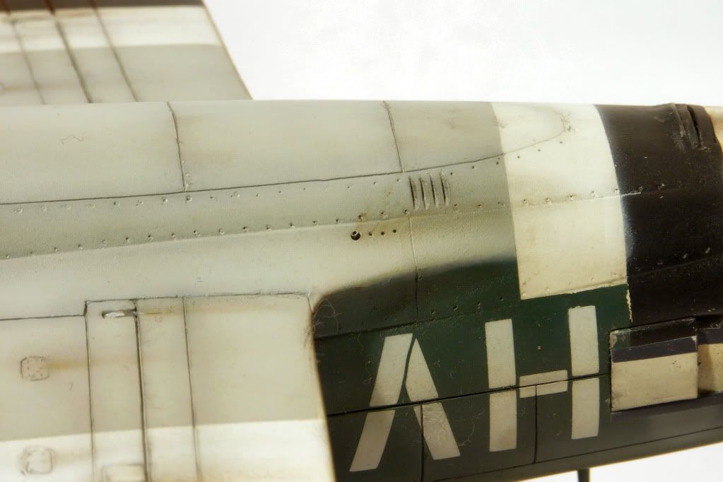

Postprzez wojtek_fajga » poniedziałek, 14 września 2009, 07:13
Ja chciałbym tylko drobną uwagę do zdjęć. A konkretnie to do tej szyby , na której model stoi. Lepiej w takich wypadkach (chodzi o odbicie) użyć pleksi lub wypolerowanej blachy. Szyba daje podwójne odbicie (od każdej z dwu płaszczyzn szyby) i wygląda jakby było poruszone.
wojtek_fajga
Master od Tin
Posty: 2748
Lokalizacja: EPBY
Postprzez greatgonzo » poniedziałek, 14 września 2009, 14:11
Dzięki. Tu jeszcze jest to spotęgowane sposobem oświetlenia ale to dla mnie bez znaczenia na tym etapie prób. Szczerze mówiąc byłem przekonany, że pleksa da identyczny efekt.

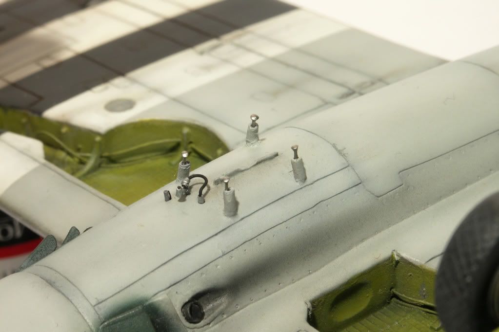

Postprzez greatgonzo » wtorek, 15 września 2009, 23:34
A, to luz. mam jeszcze co najmniej trzy kandencje sejmowe czasu :D .
Mimo to:
Można też już sikać :lol: .
Okropnie się męczyłem z wymyśleniem jak zmontować prowadnik limuzyny z samą limuzyną, żeby to pasowało i żeby jeszcze dało się jakoś pociągnąć linki napędu. Kombinowałem jak koń pod górę, aż olśniło mnie, że wcale nie muszę tego montować. Mogę najpierw umocować prowadnik, załatwić napęd, a potem na to nakleić sobie bubbletopa. U mnie rzadko się zdarza, ze coś jest idealnie spasowane toteż takie dylematy nie stanowią rzadkości :(.
Do tej pory można było mieć wątpliwości ale czerwone kapselki rolek napędu limuzynki ostatecznie świadczą, że to jednak Thunderbolt :mrgreen: .
