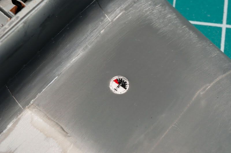

A ile on tam pokazuje paliwa :mrgreen: ,Zastanawiam sie czasem przy tych Edkach czy Partach jakie wskazania pokazują czy nie ma 10000 stóp albo kilku tysięcy obrotów silnika :P .
Dajesz czadu, celownik wymiata.

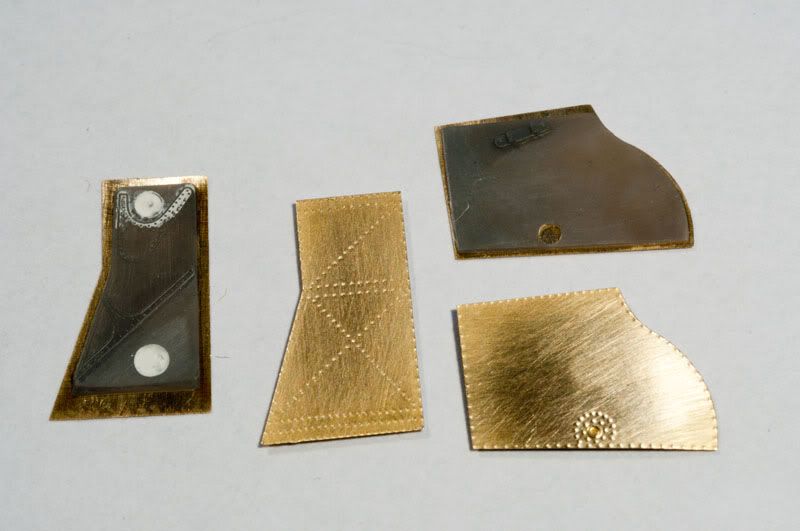

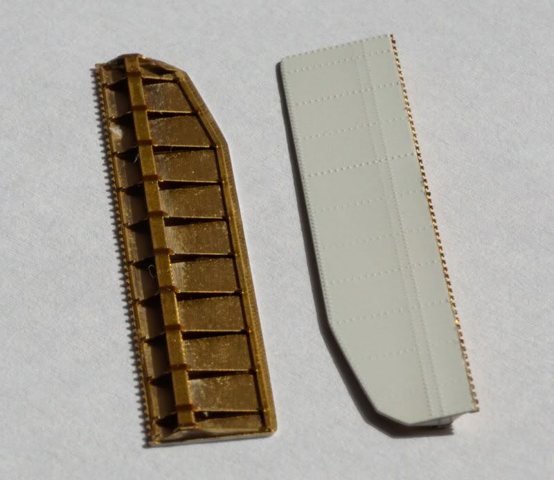

Klapy:
Użyłem z zestawu Parta - sa o niebo lepsze niż Edkowe, ale musiałem podkleić ponitowanym polistyrenem 0,15 mm aby odtworzyć nity na spodniej stronie. Zrobiłem wypukłe, aby konweniowały z pokrywami podwozia:

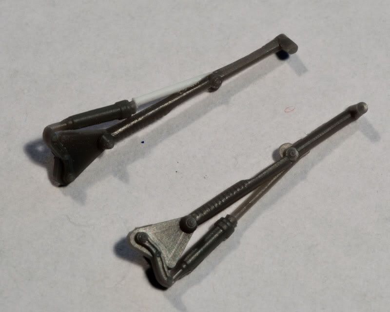

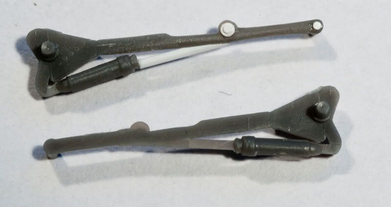

No i pobawiłem się siłownikami podwozia, to co zrobił AM to wyższa szkoła jazdy, wszystkie profile są albo połówkowe albo nieobecne :shock:

Bardzo ładne klapy, bardzo czyste i precyzyjnie zmontowane. Kleisz blaszki czy lutujesz?
Widzę, że nie zmywałeś emulsji z blach a nie widzę też śladów szlifowania lutu czy kleju. Napisz kilka słów jaką masz technikę tak czystego łączenia blach.
Podoba mi się bardzo Twój model i sposób, w jaki go robisz. Gratulacje.
Re: Eduard 1:48 jak-1b 1PLM "Warszawa" 1945
Postprzez potez » poniedziałek, 20 września 2010, 18:19
Ja je po prostu kleję CA. Kropla na taśmę Tamiyi przyklejoną do kapsla butelki z farbę i drucik do przeniesienia. Żeberka chwytałem w pincetę i brałem klej na krawędź dotykając kropli. Blaszki przed klejeniem przetarłem wełną mineralną. Małe elementy Grzesiek Stróżek tak zaprojektował ( widze jego godełko w instrukcji ;o) ), że można je bezpiecznie zwilżyc CA od tyłu. Jeśli trochę kleju wyjdzie na wierzch to delikatnie usuwam nadmiar czubkiem ostrza, póki jeszce miękkie.
