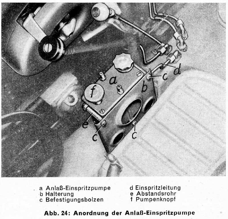

Postprzez Kuba P. » poniedziałek, 4 października 2010, 21:51
Była. Poniżej fotka z Handbucha Bf 109 G-2, część 7A obsługa i zasilanie zespołu napędowego.
Re: Messerschmitt Bf 109 G 2 1:72 Academy/Revell/FineMolds
Postprzez Murek » poniedziałek, 4 października 2010, 22:04
Dzięki, właśnie o tę część mi chodziło.
