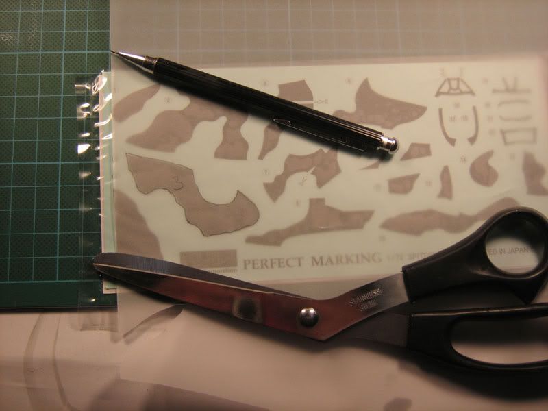

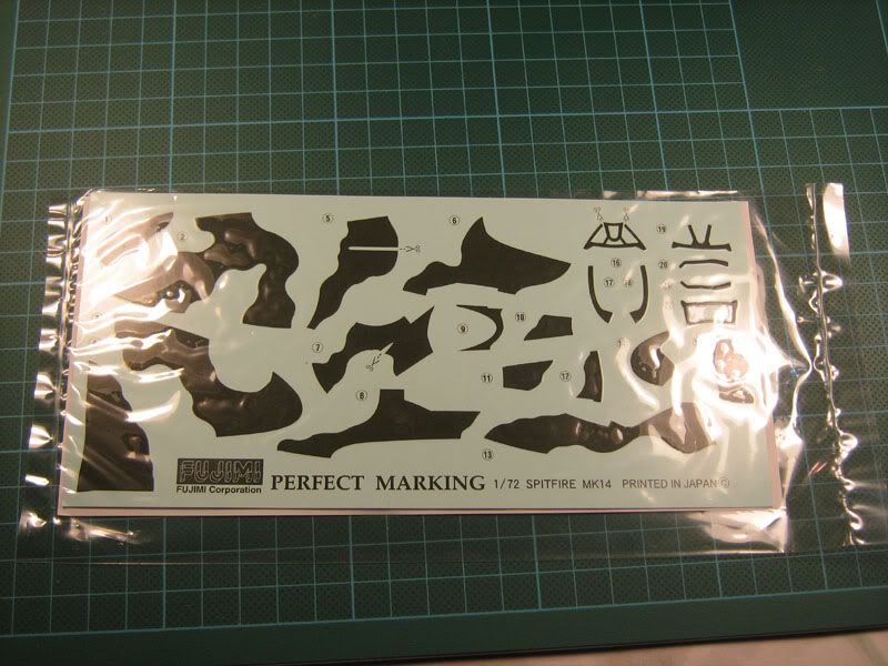

Wpadłem na pomysł coby wykorzystać wynalazek zdziełano w Fujimi japoński zawod.
Jak widzicie na załączonym lanszafciku to takie kalki z ciapkami znaczy się.
Oczywiście naklejenie kalek było by nie męskie i pozbawione smaczku walki z materią.
Wykorzystałem swoją dużą wiedzę z zakresu rysunku technicznego i stosowania kalek wszerakich i dokonałem tak zwanej zrzynki zwanej czasem kopiowaniem na kalkę techniczną gradacji nieznanej.
Po zerżnięciu kształtów całość wyciąłem precyzyjnym narzędziem warstatowym powszechnie znanych jako nożyczki (to takie cóś co jak się we stół walnie to się odzywają).

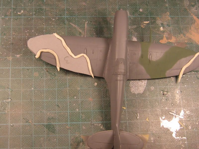

Odpowiedni kształt do modelu byłem przyłożyłem i obwiodłem masą maskującą zwaną czasem nietłustą plajzdeliną.

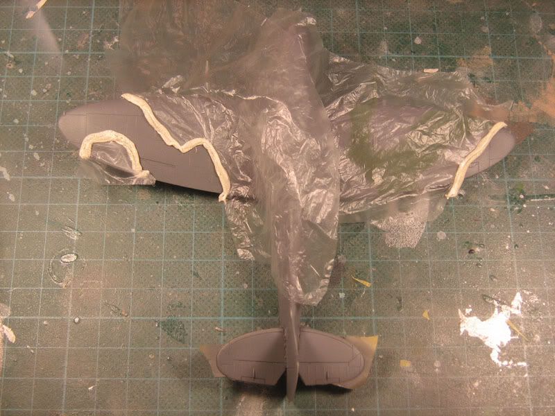

Wspierając się na warsztatach moich szanownych forumowych koleżków zamaskowałem całość technologicznie zaawansowanym produktem przemysłu technicznego zwanym torebką jednorazową czasem zwaną reklamówką (zauważyliście że często na torebką mówią reklamówka nie zwracając uwagi, że ona niczego nie reklamuje).

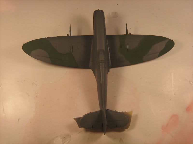

Po tych wszystkich zabiegach byłem pomalowałem mega oldskulowymi emaliami marki Humbron nr 30.
TADAŁ.
Mamy fajowe plamki wykonane w kilkanaście minut.
Oczywiście teraz muszą wyschnąć przez kilkanaście godzin, ale ja idę lulu więc i tak jest mi wszystko jedno.

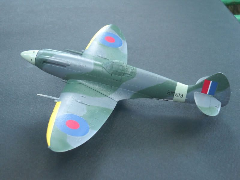

Postprzez Mac Eyka » sobota, 20 sierpnia 2011, 14:42

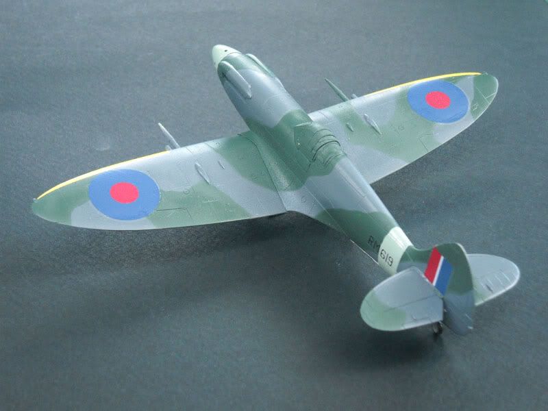

Pożyczyłem aparat co by cyknąć ze dwie fotki.
No bo prace nad Spitfirkiem trwają nadal.
Generalnie powłoka lakiernicza już została położona i przykryta błyszczącym lakierem Model Mastera.
Pasiki na spodzie kadłuba i "skajowa" opaska blisko kuperka psiknąłem przy pomocy masek z taśmy.
Powoli zabieram się za kalki.
Pochodzą one z zestawu Chematica. Drukował je Techmod i są na prawdę dobrej jakości.
ObrazekObrazekObrazekObrazek

Postprzez Grzegorz2107 » sobota, 20 sierpnia 2011, 16:52
Wszystko mi się podobało, to siedziałem cicho. Teraz muszę: Macieju, co robicie!!!!!!!!!??? Tego żółtego na krawędziach natarcie to za dużo daliście i całe malowanie na nic... :(
Rondle na skrzydłach też źle położone.
Grzegorz2107
Posty: 3305
Re: Spitfire Mk.XIV Academy 1/72
Postprzez Dominik » sobota, 20 sierpnia 2011, 18:16
Grzegorz2107 napisał(a):Teraz muszę: Macieju, co robicie!!!!!!!!!??? Tego żółtego na krawędziach natarcie to za dużo daliście i całe malowanie na nic... :(
Ditto*. Maćku co żeś narobił z tym żółtym. Cieniej, cieniej. Nie podobają mi się też kolory rondelków i finflaszów - za jasne jakieś takie.
A śmigło będzie zestawowe czy też użyjesz śmigła żywicznego?
