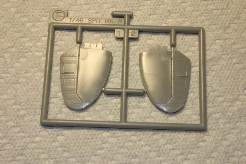

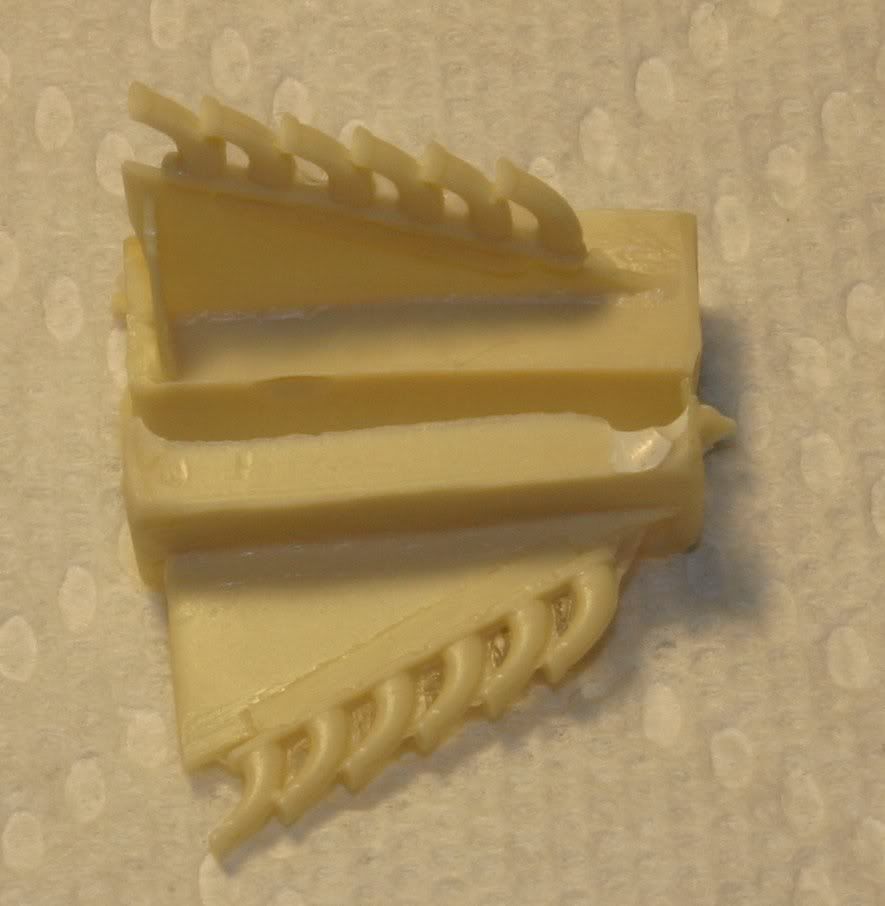

Wracajac do naszych baranow. Mam szerokie "bable" z ultracastu
dzisiaj biore sie za usuniecie paneli
Drugi temat to zaklejenie linii podzialowej na przodzie kadluba (engine cawling) - nie ma problemu to latwe - dzisiaj zrobie.
Bable na kola - zeszlifuje dzisiaj - nie problem
Bable na "root" skrzydla ... tu jest problem. W jaki sposob zrobic "babel" o polowe mniejszy ??? Nie mam rysunkow pokazujacych jak powinny wygladac i nie mam pomyslu jak to zrobic. Zostawic podstawe babla jak jest i zeszlifowac sama wysokosc czy ... :?: :twisted: :evil: POMOZECIE :) ?????
Padlo pytanie o usterzenie wysokosci: W zestawie jest taki:
Nie ma nic innego :( Jesli bylo inna na ZX-6 to musze szukac .. tylko czego :) ? POMOZECIE ??
No i kwestia uzbrojenia
to co jest widac tutaj:
natomiast w zestawie jest jeszcze to:
czy mam zmieniac i jesli tak to ktory ?
Mam wydech ultracastu , tylko nie jestem pewien czy sie nada do tego samolotu
Sporo pytan :)
pozdrawiam i mam nadzieje ze zlitujecie sie nad nowicjuszem :)
pozdr
G.

Postprzez Grzegorz2107 » środa, 20 lutego 2008, 21:37
Podział steru i statecznika jest zły dla wczesnych Mk.IX. Powinien byc jak w Mk.I-V.

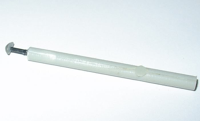

Postprzez Wojciech Perkowski » środa, 20 lutego 2008, 23:11
gzt napisał(a):..........
Bable na "root" skrzydla ... tu jest problem. W jaki sposob zrobic "babel" o polowe mniejszy ??? ...
Skoro chcesz się w to bawić ;o) :
1. Zeszlifować stary bąbel.
2. Zrobić takie cuś (tu akurat bąbel dla P-61 przy przejściu belka ogonowa/skrzydło):
Obrazek,
które składa sie z bąbla właściwego ;o) oraz cienkiej i grubej nóżki.
3. Odciąc powyższy bąbel na cienkiej nóżce.
4. Wkleić w wywiercony pod nózkę otworek w prawidłowym miejscu.
ad. p.2
1. Wyciąc z cienkiej blaszki (dającej sie łatwo wyginać - np. z puszki po napoju wyżarzonej nad płomieniem) odpowiedni kształt bąbla (będzie to nasza baza/podstawa bąbla) i wykonac dziurkę na cienką nóżkę.
2. Dogiąc wyciętą blaszaną podstawę bąbla do powierzchni na którą ma być przyklejony, przy okazji można przez dziurkę nakłuć na modelu miejsce na otworek na nóżkę.
3. Wkleić nóżkę w blaszkę zapuszczając superglue od góry.
4. Zrobić większa kroplę z superglue na wierzchu blaszki, tak aby nie spłyneła pod spód - posypac talkiem lub mąką aby kropla spęczniała.
5. Po utwardzeniu - oszlifować (warto tymczasowo wkleic w grubszą nóżkę).
Opis długawy, ale robota prosta.
Aha - wycinany kształt blaszanej podstawy powinien na dobrą sprawę uwzględniać - na oko - późniejszą zmianę obrysu na skutek dogięcia do doklejanej powierzchni.

Postprzez Darek Trzeciak » czwartek, 21 lutego 2008, 00:02
Grzegorz2107 napisał(a):Podział steru i statecznika jest zły dla wczesnych Mk.IX. Powinien byc jak w Mk.I-V.
Czyli powinien być taki :mrgreen:
SAM Publications MD 03 - Robert Humphreyes "The Supermarine Spitfire p.1- Merlin Powered"
Spokojnie da się przerobić statecznik z zestawu Hasegawy. Po prostu zaszpachluj i natnij nową linię by krawędź wyważenia rogowego była pod kątem 45 stopni do osi obrotu.
Pozdrawiam Darek
