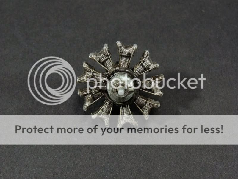

W tym samym czasie jak dumałem nad tym czy ''zostać synem szklarza'' :mrgreen: pomalowałem silnik.

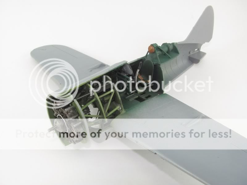

Postprzez hacz » środa, 1 lutego 2012, 21:04
Kokpit już gotowy, teraz już tylko albo aż poskładać to wszystko do kupy.

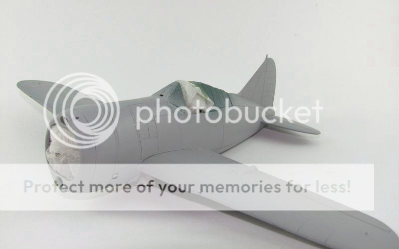

Postprzez hacz » niedziela, 19 lutego 2012, 20:11
Model już poskładany do kupy, nie powiem że było łatwo, ale jak to mówią szpachla, szpachla i jeszcze raz Surfacer :lol: .
Chodzi mi koło głowy też niecny pomysł - a może drania nitownicą potraktować? Nie mam niestety odpowiednich planów.
