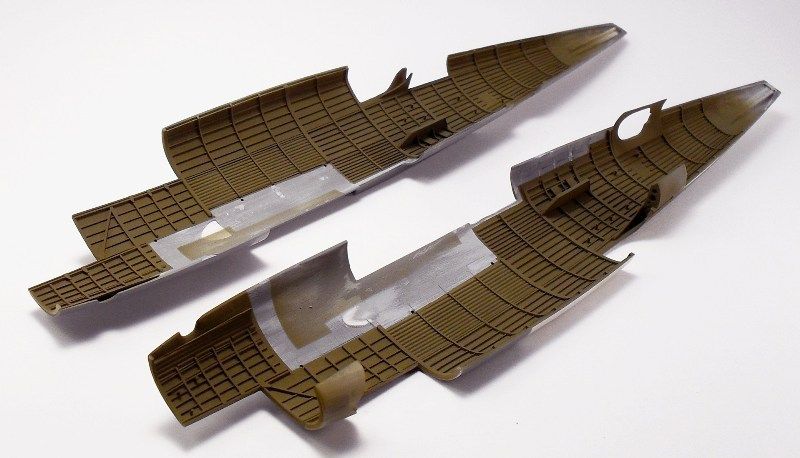

Witam.
Tempo budowy nie rewelacyjne jednak coś tam robię, tzn. uporałem się z konstrukcją kadłuba na drugiej połówce oraz dorobiłem kilka elementów, no i udało się znaleźć trochę czasu żeby w świetle dziennym prysnąć nieco farby.
Wygląda to dosyć monotonnie więc jak farba wyschnie trzeba będzie jakoś to uplastycznić.
I jeszcze pytanie.
Czy ktoś z szanownych forumowiczów posiada wiedzę zdobytą z innego źródła niż instrukcja montażu modelu ;o) , na jaki kolor pomalować bombki oświetlające?
Producent modelu proponuje kolor żółty, jednak jeżeli chodzi o informacje z instrukcji jestem człowiekiem „małej wiary” i staram się je weryfikować, a na temat koloru owych bomb nie mogę nic znaleźć.
Pozdrawiam Jarek.

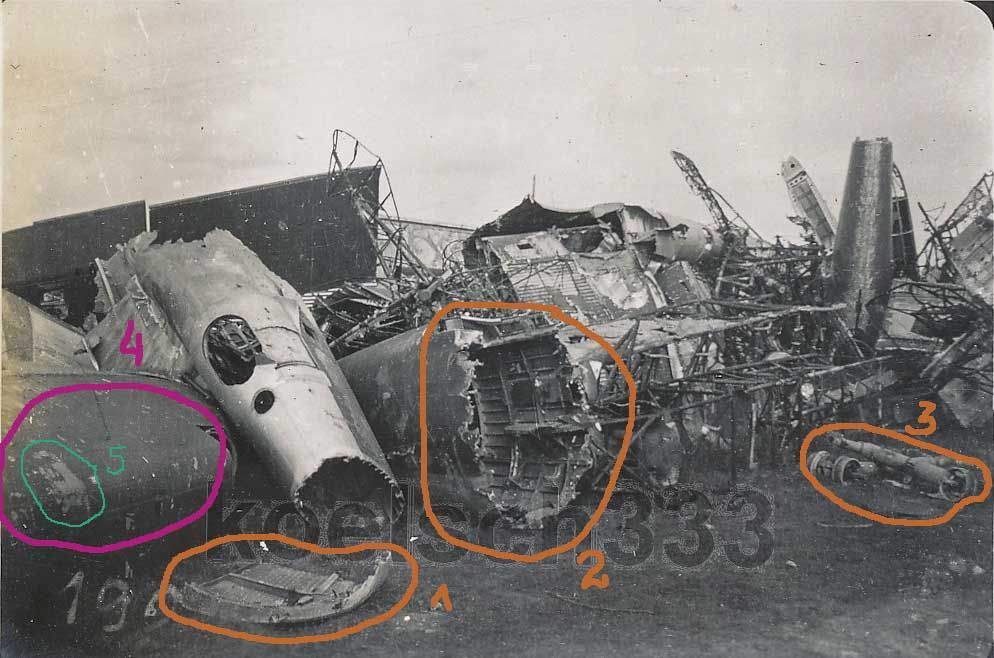

Oczywiście koloru wnętrza pewny nie jestem, ale w warsztacie Wojtka Perkowskiego Hadzi napisał.
Radiotelegrafista z Losia Pan Rosolowski mowil mi, ze wnetrze khaki jak zewnetrzny kolor kamo a glebiej ku ogonowi niemalowane
Zaś GrzeM wkleił to zdjęcie:
Moim zdaniem odcienie szarości wewnątrz i na zewnątrz kadłuba są identyczne.

Postprzez Grzegorz2107 » poniedziałek, 15 października 2012, 15:11
Moim zdaniem nie są identyczne. :) Bliższy jest odcieniowi goleni, leżących po prawej stronie. To może byc równie dobrze kolor naturalnego metalu, utlenionego powierzchownie duralu, albo innej farby użytej we wnętrzu.

Ja na zamieszczonym zdjęciu widzę jaśniejsze obicia (aluminium) oraz jaśniejszy kolor w miejscu cięcia (łamania) więc skłaniam się zdecydowanie ku khaki we wnętrzu. Działaj dalej :)

A ja tu widze zupełnie cos innego :twisted:
Porozmawiamy?
Najpierw oznaczmy sobie kolorki:
Na moje oko elementy zaznaczone numerami od 1 do 3 mają TEN SAM kolor.
element 4 to bok kadłuba z grzbietem w okolicy stanowiska tylengo strzelca. I nie jest to ten sam kolor co elementów 1-3.
Ale widać na kadłubie zaznaczony numerem 5 odprysk farby khaki i spod spodu JAKIŚ kolor w odcieniu szarości takim jak 1-3.
Ale na pewno nie khaki.
Pytanie jaki to kolor? Sam jestem cholernie ciekaw.
Specjalnie przejrzałem Aj-Pressa. Na zdjęciach trofiejnego Łosia kabina jest ciemna i niemiłosiernie pożdzierana...
Kurcze nie wiem jaki kolor powinien iść do wnętrza ale chyba nie khaki :?: :?: :?:

Postprzez Grzegorz2107 » poniedziałek, 15 października 2012, 18:48
Inną możliwością jest , że też wszyscy mają rację, że były tylko dwie farby, ale był też jeszcze podkład. I wnętrze jest w kolorze podkładu.
Albo wygląd wnętrza zmieniał się w czasie produkcji i mamy wszelkie możliwości, od khaki, po gołą blachę, lub bezbarwny lakier, czy wreszcie coś co potez odkrył, a co ja podejrzewam, że jest podkładem.
