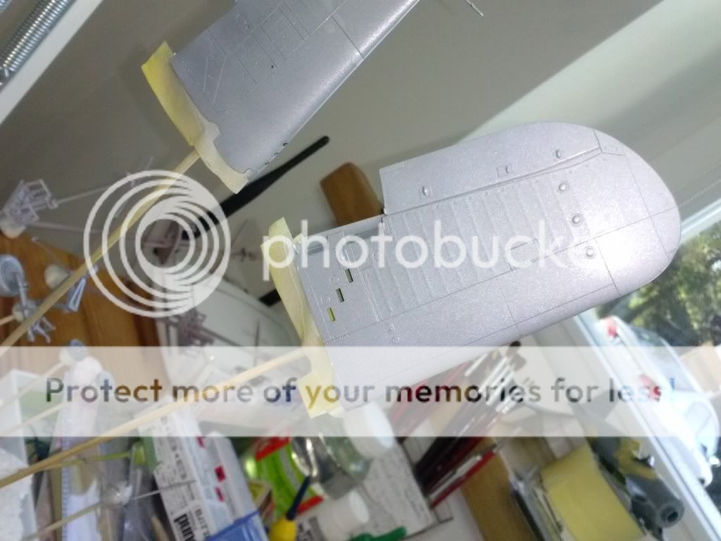

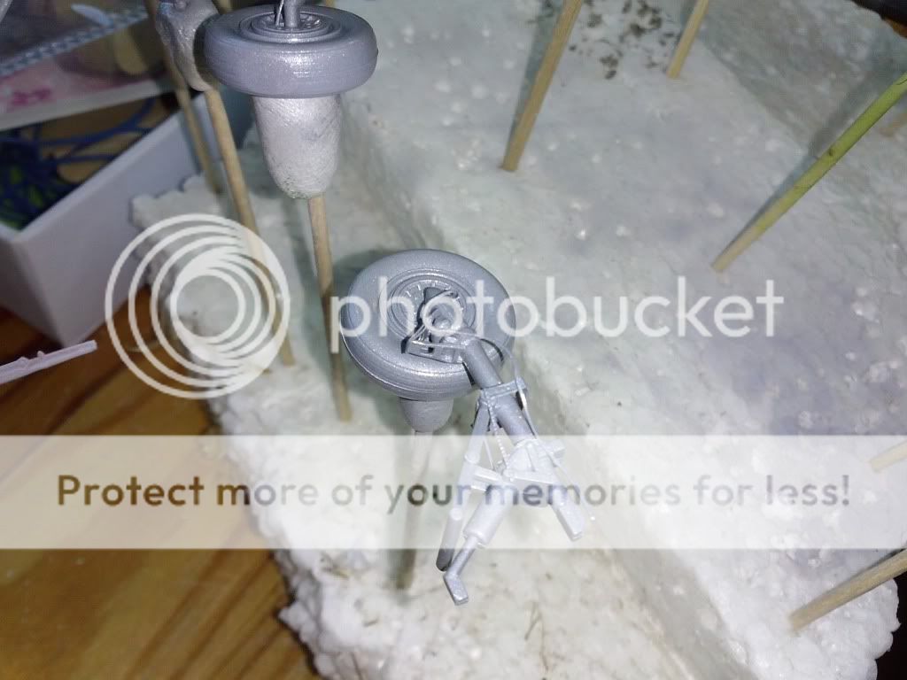

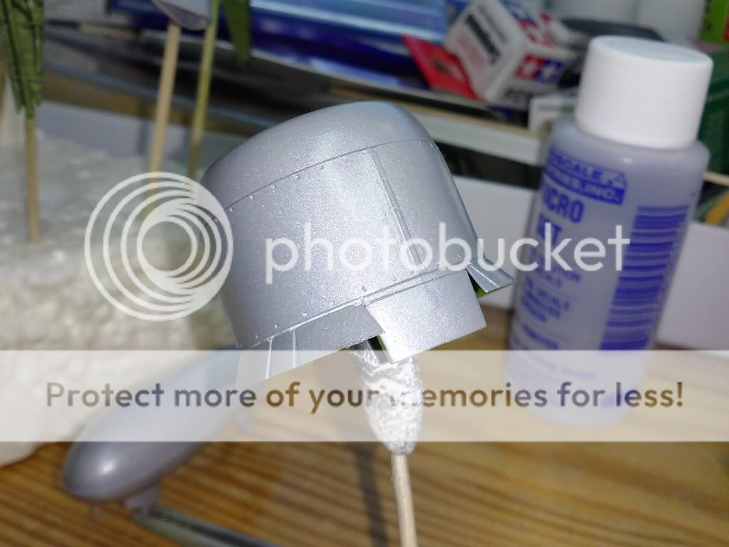

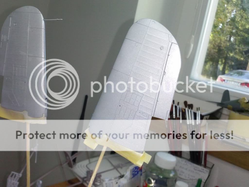

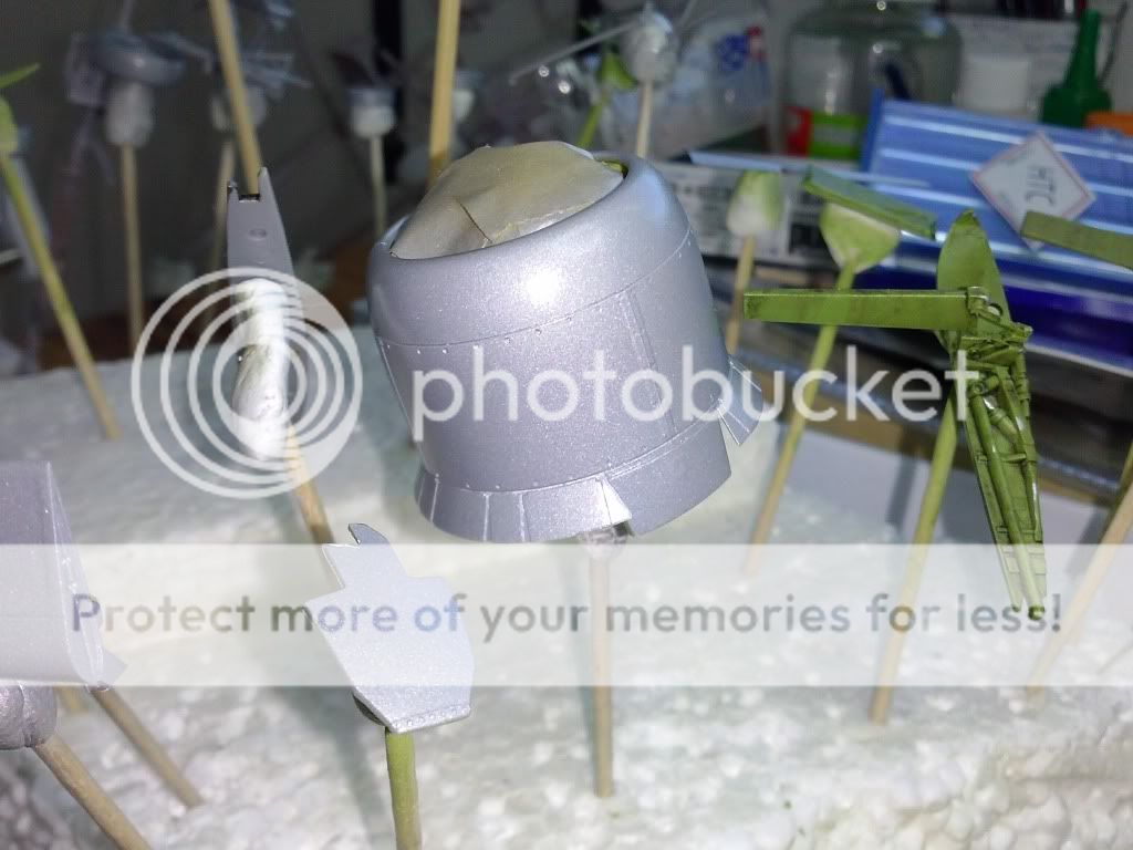

Mała aktualizacja stanu mojego małego projektu. Położyłem podkład z Mr Surfacera 1200 i pomalowałem na kolor Aluminium. Ma to byś baza pod zadrapania i obicia. Kolor Aluminium to Humbrol Met 56. Kolor dość niefortunny bo niestety powierzchnia nie wygląda na metaliczną jaką spodziewałem się uzyskać. Dodatkowo farba dość długo schnie (rozcieńczana MR Color Leveling thinner - może opóźniacz w rozcieńczalniku jest winny) a może taka natura farb emaliowych. W każdym razie powierzchnia dość długo była klejąca i łapała kurz itp z powietrza. W każdym razie jak wyschnie na kamień postaram się przetrzeć elementy drobnym papierem ściernym.
tu mnie czeka mała poprawka na powierzchni klapy silnika.

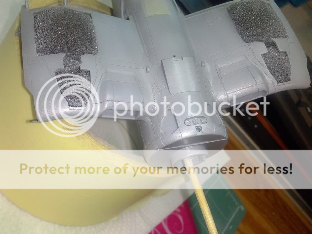

Kilka nowych fotek. wykonałem już preshading na skrzydłach i klapach. Będzie mała zmiany koncepcji malowania samolotu. Malowanie wciąż pudełkowe ale inna wersja. Zdecydowałem się na VF-17 z USS Bunker Hill. Instrukcja podaje by użyć farb w spreyu Tamyi As-20 US Navy insignia white, AS 19 US Navy intermediate blue, i As 8 Navy Blue. Ja zdecydowałem sie na farby z mr hobby które da się użyć w aerografie. H 54 Navy Blue, H 56 intermediate blue oraz H338 light gray.

Fajnie, ale wracając do poprzedniego postu to widać, że chyba nie usunąłeś szwów na kołach.

Mea culpa. Kółka będą poprawione przed finalnym malowaniem.

Tylko ostrożnie z tymi obiciami - skrzydła były w dużej części płócienne .

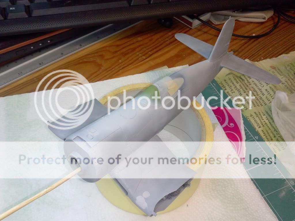

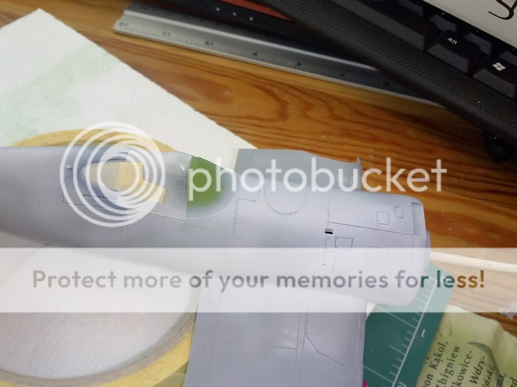

Kilka nowych fotek z moich postępów przy budowie F4U. Położyłem podkład z Mr. Surfacer 1200.
Zająłem się też śmigłem. Czubki pomalowane na żółto (Vallejo flat yellow 70.953). Końcówki zostały zamaskowane i resztę śmigła położony został czarny.
W planiach jest danie trochę obić na krawędziach śmigła.
Co do silnika to już nic nie zmieniałem bo ciężko by było coś domalowywać kiedy jest już zamknięty w obudowie,

Całość fajnie się prezentuje, ale widać, że podkład jest nierówno położony. Takie "placki" na powierzchni modelu o różnych odcieniach o tym świadczą oraz niedomalowany fragment za kokpitem.
Jakimi farbami masz zamiar go malować?

Wychodzę założenia (może mylnego) że podkład nie musi dobrze pokrywać, musi być wszędzie by stworzyć odpowiednią przyczepność pod kolejne warstwy farby. Dlatego podkład malowałem mgiełką, by kolejne warstwy farby nie zalały detali jak nity czy linii podziałów blach.
Następny krokiem będzie pomalowanie kolorem aluminium Humbrola (MET 56) jako baza pod obicia. Właściwie kadłub już jest pomalowany, ale zdjęcia postaram się zrobić jutro w dziennym świetle. Główne kolory to będą farbki Mr Hobby (te same co na skrzydłach). Brzuch pomalowany będzie Light Grey H 338, boki Intermediate Blue H 56, "grzbiet" Navy Blue H54.

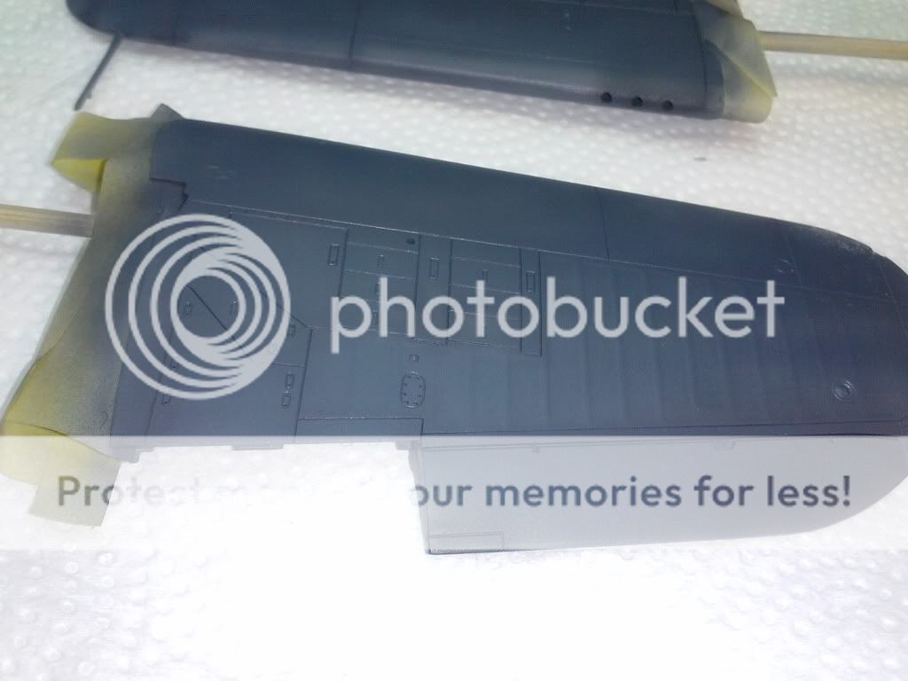

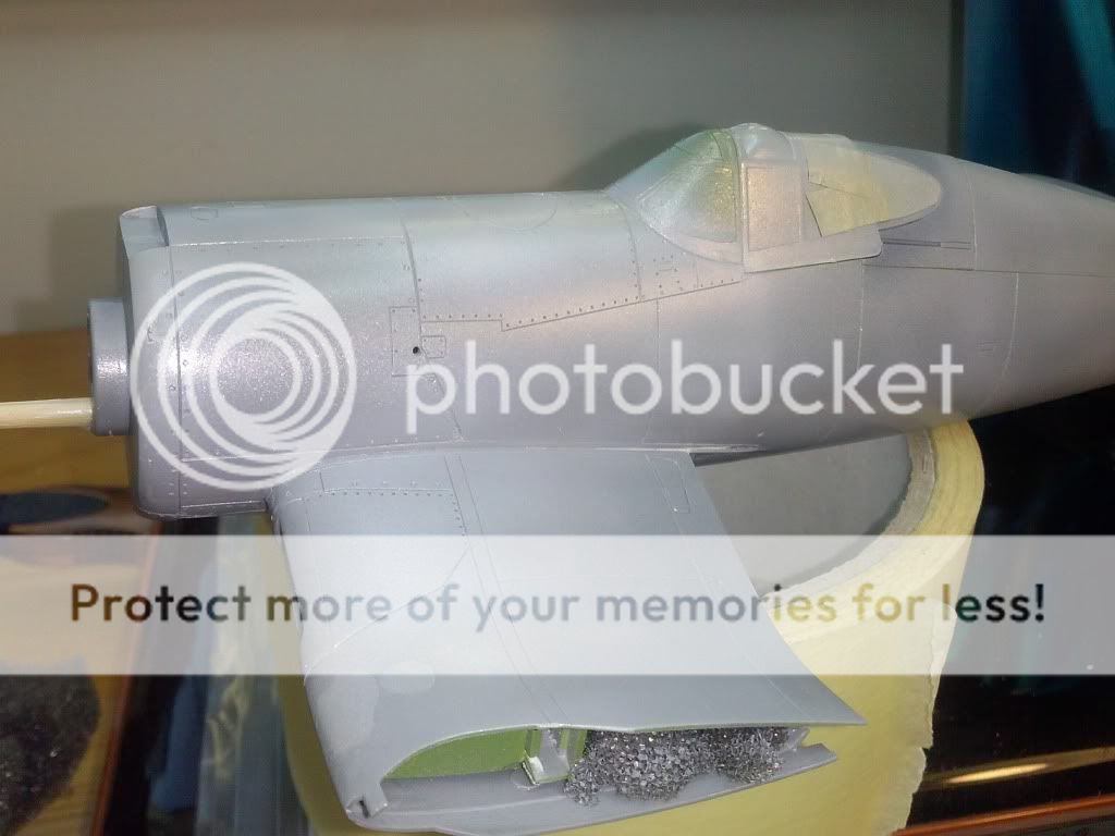

Kilka nowych fotek z wczorajszej wieczornej walki.
Fajnie że maska nie zebrała ze sobą żółtego koloru.
kadłub został pokryty Aluminium Humbrola. Wcześniej już wspominałem że kolor średni, słabo odwzorujący metaliczne powierzchnie.
Skrzydła zostały pomalowane kolorem Navy Blue H 54 Mr Hobby. W planach jest wykonanie pro shading'u, obić, wash'a, jakieś osmolenia przy otworach działek itp.
Na ostatnim zdjęciu widać efekty pre shading'u.
Czekam na opinie i wskazówki.
