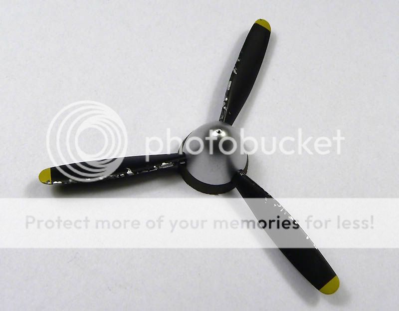

Śmigło to najbardziej toporna część całości :
Zrezygnowałem z niego bez żalu :(
Zdecydowałem się troszkę poprawić śmigło z.. P-400 Eduarda i skopiowałem w żywicy
pomalowałem najpierw Surfacerem Gunze,
Mustang jest moim pierwszym modelem w którym wykorzystam Super Metalizery Gunze
Krawędź natarcia łopat najpierw pomalowałem metalizerem SM-06,potem zaznaczyłem miejsca odrapań maskolem maczając cienki drucik miedziany i przykładając tam gdzie zadrapanie i dopiero pokryłem czarnym matem, po zaschnięciu farby wykałaczką odrapałem delikatnie miejsca gdzie był Maskol
Na razie kalki z napisami nie przyklejam,poczekam na koniec montażu

Jeżeli mogę wtrącić swoje trzy grosze w temacie odrapania śmigła to proponuję wysrebrzyć łopaty wzdłuż całej krawędzi natarcia. Pracując od bez mała dwudziestu lat w lotnictwie miałem niejednokrotnie okazję przyjżeć się tym elementom. Powietrze działa na te elementy jak papier ścierny. więc ideałem byłoby zaznaczenie srebrnej, matowej linii wzdłuż całej krawędzi natarcia. Niestety fotek takich śmigieł nigdy nie robiłem traktując ten proces jako "oczywistą oczywistość".
A super metalizer na kołpaku wyszedł super.
Kibicuję i pozdrawiam Darek.

dareksommerfeld napisał(a):Jeżeli mogę wtrącić swoje trzy grosze w temacie odrapania śmigła to proponuję wysrebrzyć łopaty wzdłuż całej krawędzi natarcia
Darku, chyba jeszcze spróbuję poprawić te zadrapania, zrobię bardziej subtelne i na całej długości łopaty.
Identyczny sposób wykonania zadrapań prezentowałeś kiedyś na Spicie Zumbacha na łamach ModelHobby ;o)...

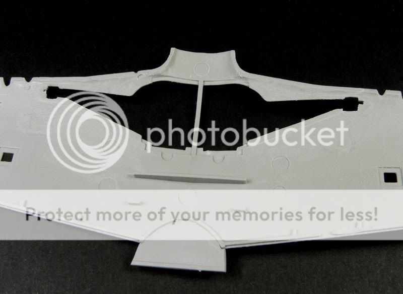

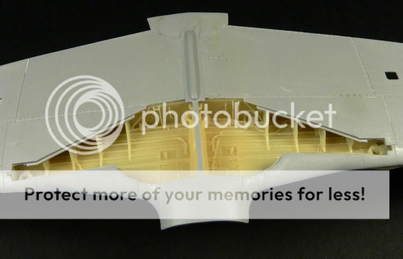

Dotarły do mnie z W&W wnęki podwozia Airesa :D
Chociaż przeznaczone do wersji B,C i modelu Tamiyi to odpowiadają również P-51A ICM
Odciąłem zbyteczne elementy ,wyrównując i zostawiając taką delikatną zakładkę.
Odlew pasuje prawie idealnie .Porównuję teraz wnęki ze zdjęciami w Walkaround Squadrona i Detail & scale i wszystko jest jak należy jedynie brakuje kilku dźwigni i przewodów ,myślę żeby przed montażem wkleić wygięty drut stalowy dla wzmocnienia
mocowania goleni...
