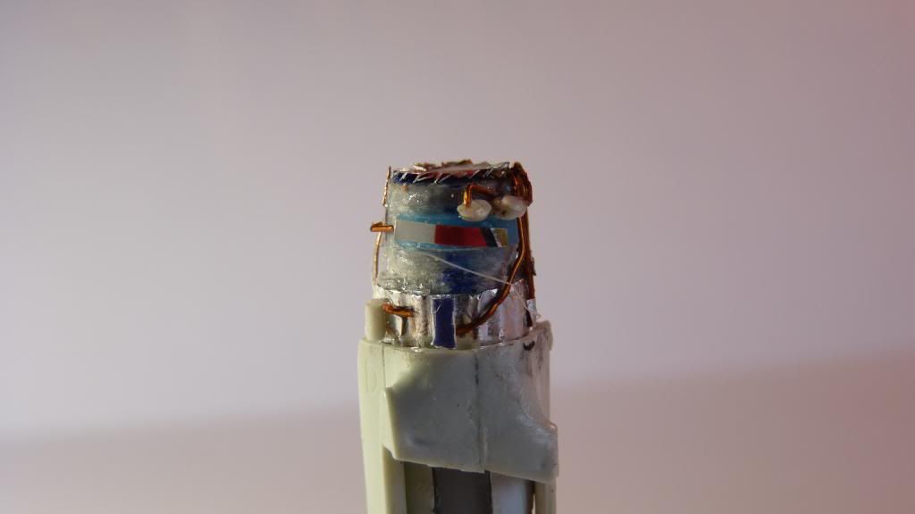

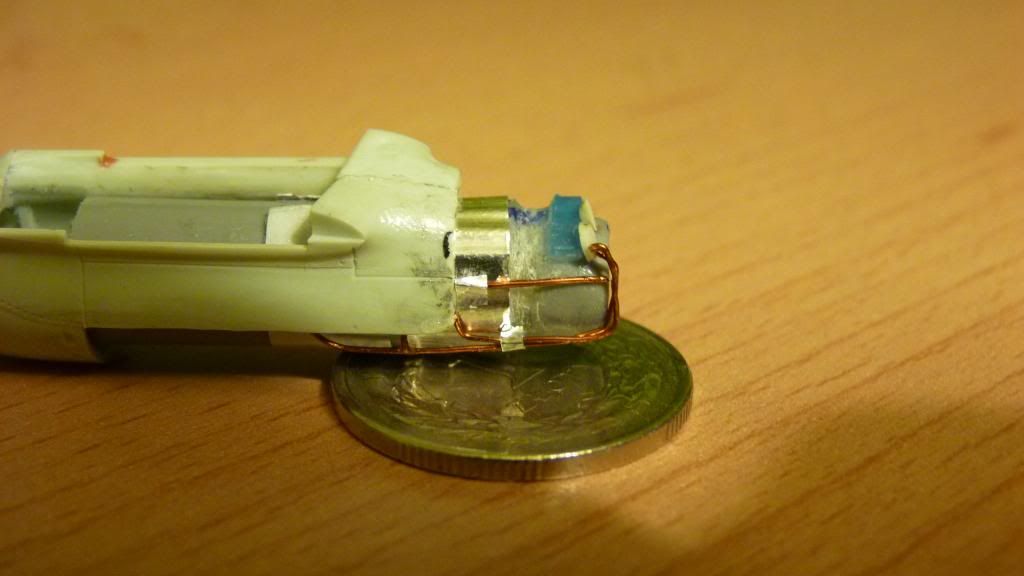

Postprzez myszoskoczek » piątek, 25 października 2013, 21:29
!UPDATE!
Zrobiłem część silnika :mrgreen: (gotowe jest jakieś 30 %) :lol: Mam nadzieję że się podoba ;o) :
Dłubię dalej......

Postprzez Jaro1941 » piątek, 25 października 2013, 21:37
Nnnonono ładnie w to brniesz, ambitnie ;o) Co zamierzasz zrobić z osłoną kabiny?

Re: Me-262 B-1a/U1 RAF Revell
Postprzez myszoskoczek » piątek, 25 października 2013, 21:40
Wytłoczę ją, potnę na części i będzie otwarta ;o)

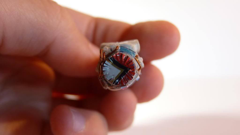

Postprzez Czesio » piątek, 25 października 2013, 21:44
Jest git :D Postaraj się też wykonać imitację wirnika (choćby wydrukuj) i będzie super ! Te prostokątne listwy, ( a właściwie połączenia bloków ale mniejsza) możesz wykonać z cyny. Rozwiń i wyprostuj kawałek cyny i spłaszcz go wałkując choćby słoiczkiem z farby, albo zwykłym słoikiem. Potem wystarczy odpowiednio dociąć i ewentualnie wyszlifować i już masz piękne prostokątne profile które się ładnie mienią. Jeśli pasek jest za szeroki to delikatnie kawałek po kawałku spłaszczaj pęsetą a potem przewałkuj jeszcze raz tak aby "wycisnąć" materiał na długość 8-)
Postprzez myszoskoczek » piątek, 25 października 2013, 21:48
A pokażesz może zdjęcia tego wirnika i jego położenie ? To jest to przy wlocie z przodu silnika ????

Postprzez Czesio » piątek, 25 października 2013, 21:50
Wirnik to te 8 elementów na przekroju na stronie wcześniej. W skrócie, najlepiej będzie wyciąć kółko, naciąć je i pęsetą powyginać łopatki. Tak to wygląda od frontu : http://upload.wikimedia.org/wikipedia/c ... mo_004.jpg
Z tyłu jest podobny ale nie będzie go raczej widać bo zasłania dysza ;o)

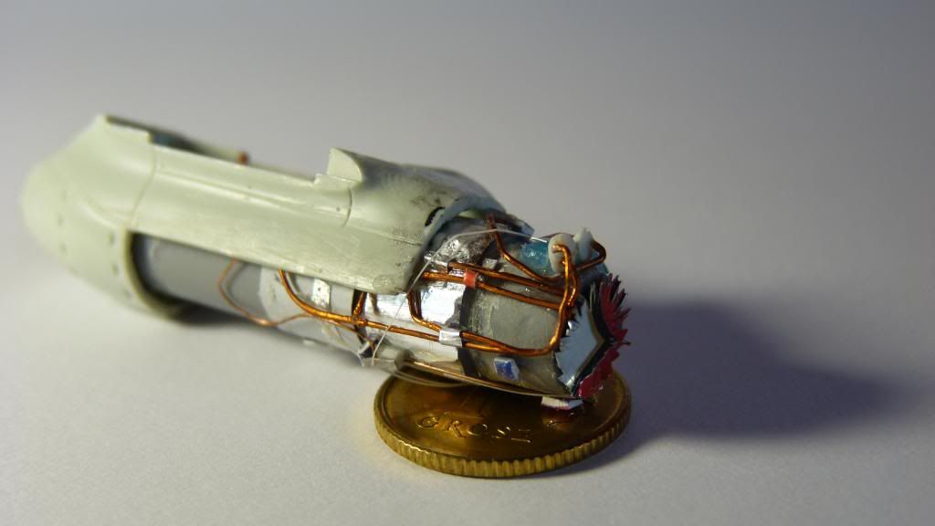

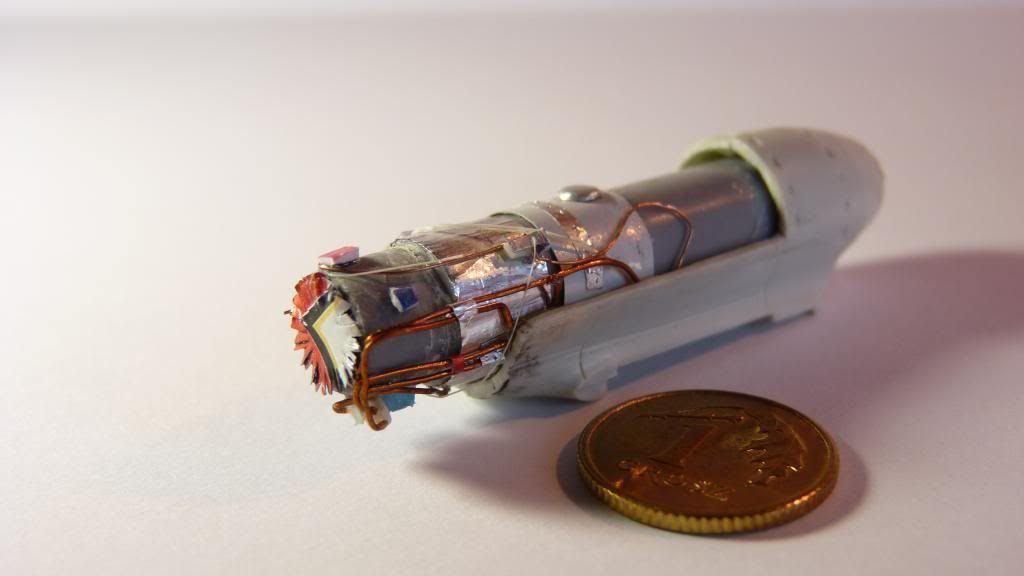

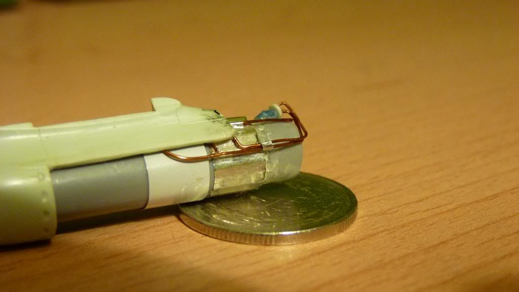

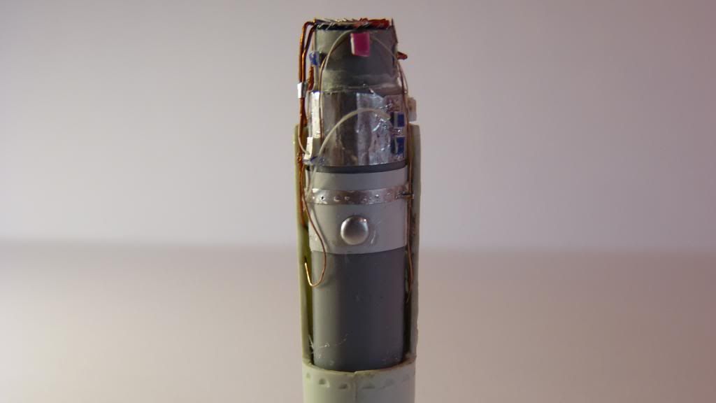

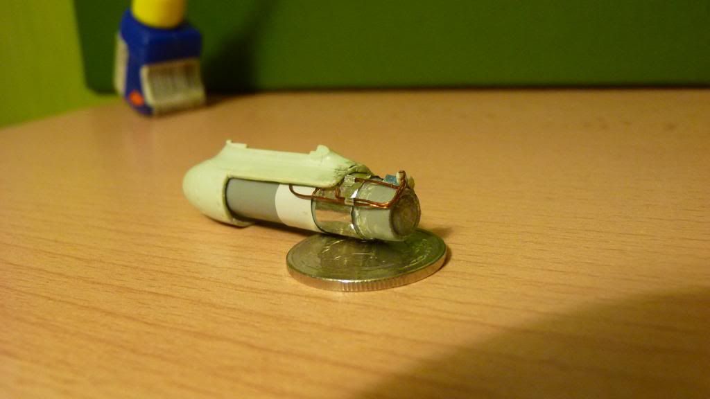

Postprzez myszoskoczek » niedziela, 27 października 2013, 15:25
Skończyłem silnik, czyli dodałem jeszcze parę kabli, większych i mniejszych podzespołów. Za namową Czesia zrobiłem wirnik, taki sam dałem do wnętrza tej przedniej osłony ale najpierw musiałem wybić dziurkę wybijakiem ok. 2/3mm po to żeby sam "wiatraczek" nasunął się na bolec. W sumie samego wewnętrznego wirnika nie będzie widać.... To by było na tyle zapraszam do oglądania!
P.S Dopiero teraz zauważyłem wszystkie błędy...
Postprzez myszoskoczek » niedziela, 27 października 2013, 22:50
Tylko jak ja to teraz pomaluję :mrgreen:

Postprzez Czesio » niedziela, 27 października 2013, 23:04
Najpierw przyklej gondolę, pomaluj cały samolot a dopiero potem zabezpiecz i pomaluj silnik. Jak dasz taśmę na silnik to odejdzie z całą instalacją :twisted: Przednią obudowę silnika oczywiście maluj osobno.
