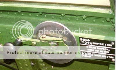

Postprzez tomek_chacewicz » wtorek, 11 listopada 2008, 21:35
Trochę pomieszałem dwie wersje ale coś chyba można wybrać, o takie coś Ci Wojtek chodziło?
A przy okazji jak już piszę to zapytam o kolor wnętrza, Zinc Chromate Green czy jednak Interior Green? No i fotel, w Kittyhawku Mk.III czyli amerykańska M-ka też natural metal?

Postprzez wojtek_fajga » wtorek, 11 listopada 2008, 22:04
Dziękuję bardzo Tomku.
O coś takiego chodziło. Te materiały, które pokazałeś mam. Nie wiem czy nie ma tam problemu z tym, że to egzemplarz odrestaurowani i być moze latajacy, stąd niektóre tabliczki i oznaczenia moga być zwiazane ze współczesnymi wymaganiami dopuszczenia do lotu. Ale tutaj to spekuluje trochę...
Po cichu liczyłem, że może ktoś ma takie materiały jak te poniżej pochodzące z instrukcji dla pilotów z 1943 roku.

Postprzez tomek_chacewicz » wtorek, 11 listopada 2008, 22:12
Chyba Cię nie doceniłem ;o) niestety takich szczegółowych materiałów nie mam... z pewnością niektóre z tych napisów powstały dopiero w czasie restauracji ale np. te pod tablicą na 2 zdjęciu wyglądają bardzo przekonująco

Postprzez iras67 » wtorek, 11 listopada 2008, 22:37
na 100 % to musiało być w oryginale ,tabliczka z lewej nad kieszenią to identyfikator z nabitymi nr serii ,od góry żółte logo Curtiss
niżej trzy rzędy tekstu białego i pod tym srebrne prostokąty z wybitymi nr seryjnymi
Wojtek-Zauważyłem że przy dźwigni regulacji klapek chłodnicy brakuje ci górnego elementu z podziałką ustawień
