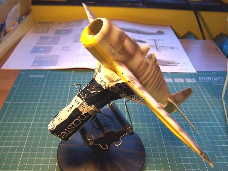

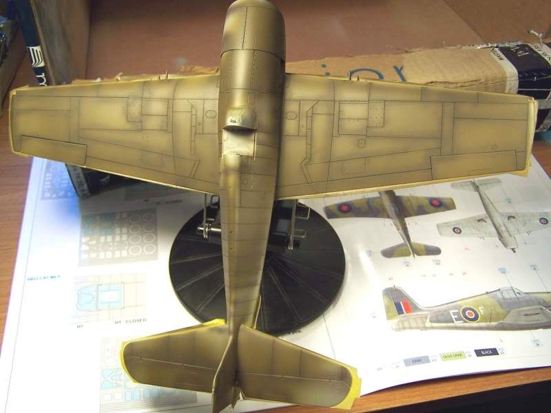

My tu gadu gadu, a w pełnym słońcu lakiernicy ciężko pracują :mrgreen:
no i udało się maluchom położyć pierwszy kolor, Olive Drab H52
Teraz poczekamy kilka godzinek, aż wyschnie i jedziemy z maskowaniem kamuflażu.

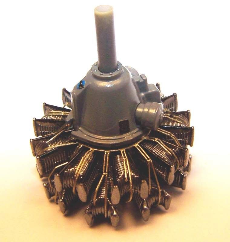

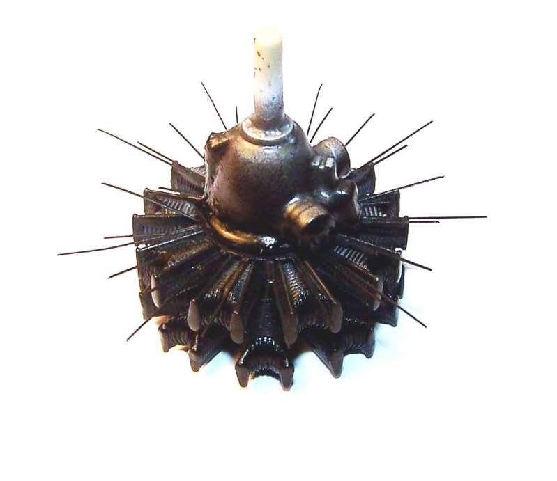

Postprzez xenomorph » czwartek, 14 maja 2009, 21:23

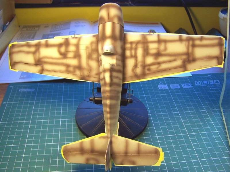

Przed wyjściem na trening czyli około 17:40 było tak, czyli podkład Alclad Black
A teraz jest tak
Pozdrawiam 8-) .

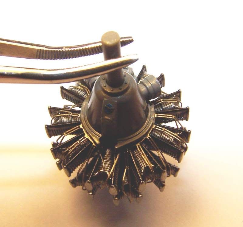

Postprzez xenomorph » piątek, 15 maja 2009, 00:53

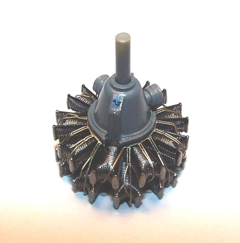

I tym miłym akcentem kończę dzisiejszy dzień pracy nad modelem.

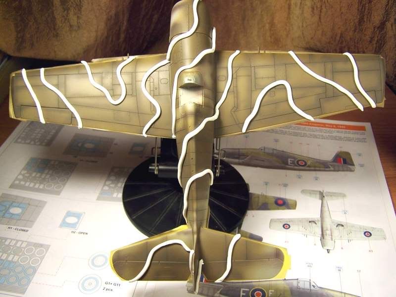

Re: Hellcat Mk.I & Mk.II- Eduard 1:48 Dual Combo!
Postprzez Patterson » piątek, 15 maja 2009, 01:04
Ładnie to wygląda. :) Jakim aero malujesz? Wałki to BlueTac?

Postprzez xenomorph » piątek, 15 maja 2009, 11:18

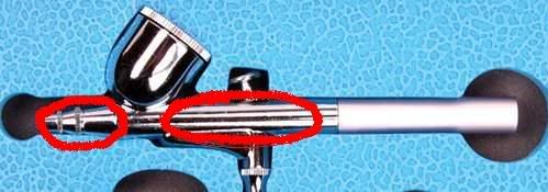

Właśnie aerograf jest najsłabszym ogniwem w moim warsztacie (no może zaraz za kompresorkiem MA1000) ;o) .
Jest to Fachowiec o dyszy 0,2 kupiony w 2004r. za całe 155pln. Nie jest to nic specjalnego, ale w sumie malować się da.
Aerograf czasem potrafi plunąć, ale na szczęście bardzo rzadko, jest strasznie ciężki w myciu, dłużej zajmuje mi umycie
go po malowaniu, niż pryśnięcie całej karoserii modelu 1:24 :x . No i ma ogromny kubeczek grawitacyjny o pojemności
7cc., który jest dodatkowo źle zaprojektowany. A najgorsze jest to, że nie ma różnicy, czy maluję malutki element, czy nie
zawsze skubaniec się tak brudzi. Strasznie to denerwujące, bo jak malowałem wczoraj silnik, to większość czasu zajęło mi mycie :cry:
Zresztą na zdjęciu zaznaczyłem strony z jakich się brudzi.
Co do wałeczków, to UHU Patafix, nic innego w sklepie u nas nie było, a ten całkiem swoje zadanie spełnia.

To, że Ci się brudzi za dyszą jest normalne, to że brudzi się pod spustem to wina oringu, który puszcza farbę.

ja mam taki sami areo i niestety ten sam problem.... ale jak już wspomniał xenomorph malować się da po prostu trzeba się wczuć.. ;o)

Miałem kiedyś Łukowiaka - tak samo się działo.
Miałem dwie takie pseudoiwaty - to samo.
Mam Paashe VSR90 i jest centralnie to samo.
To nie jest wielki problem tylko wkurzające jest mycie przez pół godziny po tryminutowym malowaniu :)

U mnie gdy farba zaczyna wyciekać w stronę spustu, zawsze skutkowało, lekkie przykręcenie śrubki pod która jest oring.
Powodowało to lekkie spłaszczenie oringu przez co "prześwit" stawał się mniejszy, oring lepiej dolegał do iglicy i zatrzymywał farbę.
Dostać do tej śrubki trzeba się od końca aerografu, wyjąc iglicę i spust, po czym długim śrubokrętem płaskim dokręcić nieco śrubę.
