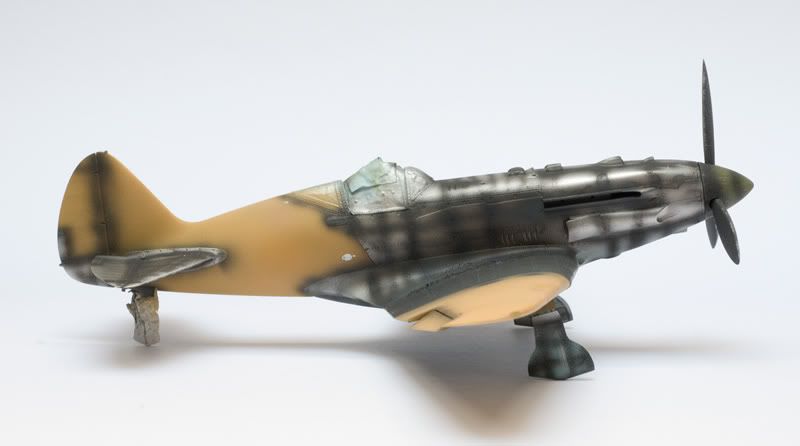

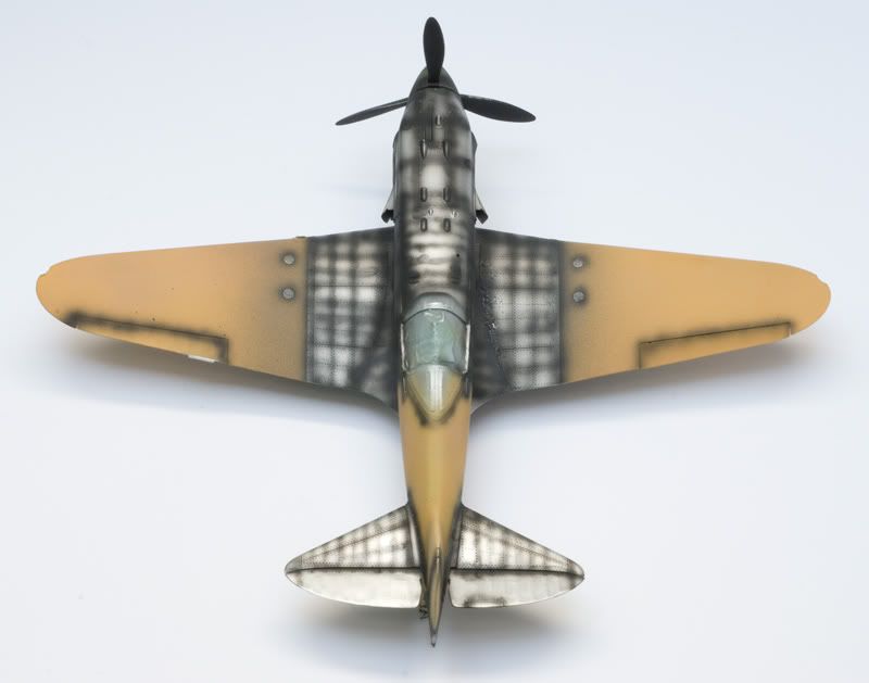

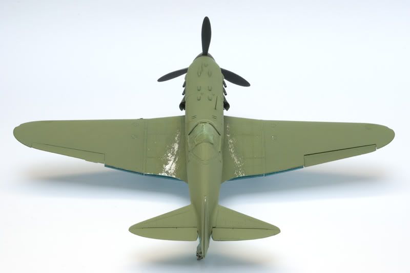

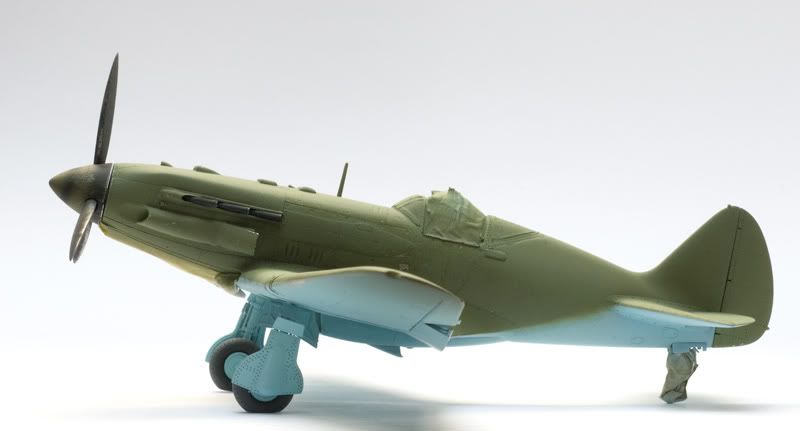

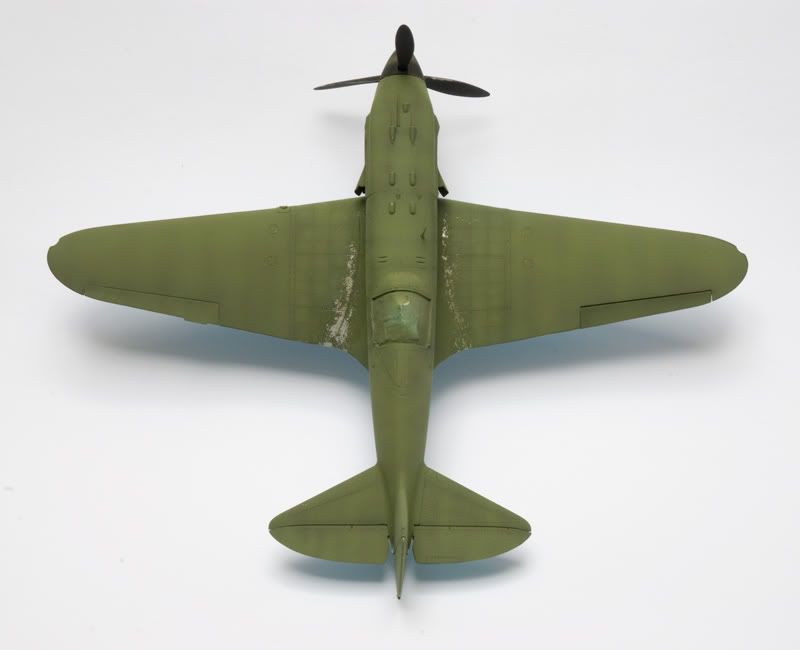

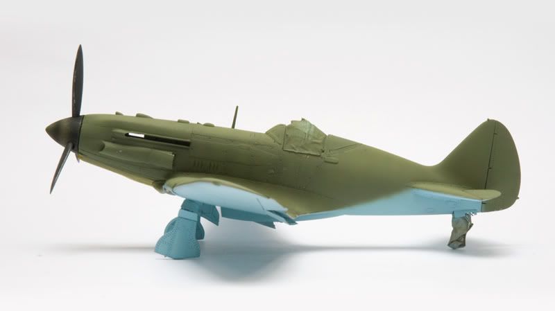

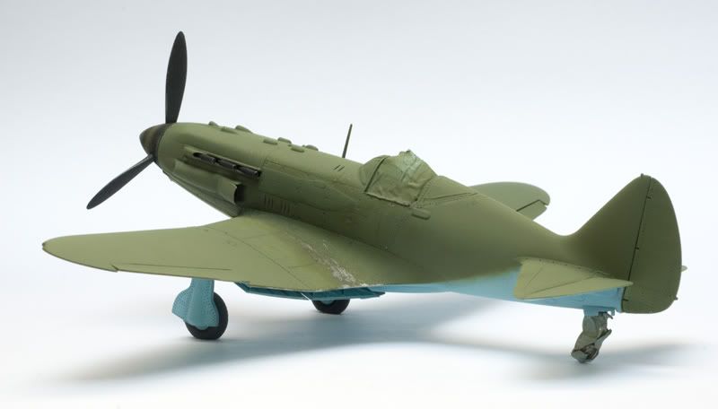

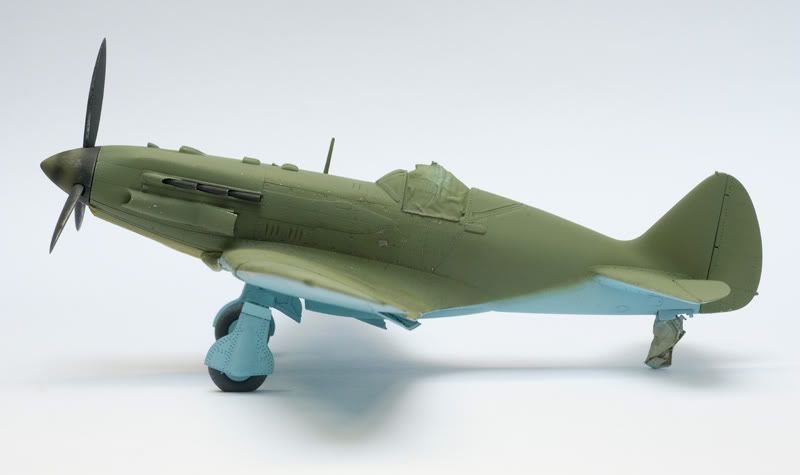

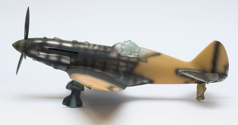

Kolejne etap - podmalówki:

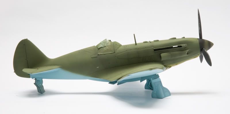

Następne prace - kolory bazowe i większe odrapania:
Trochę jestem zawiedziony zróżnicowaniem metal - podkład,
niepotrzebnie pojechałem z preshadingiem i nie bardzo widać efekt.

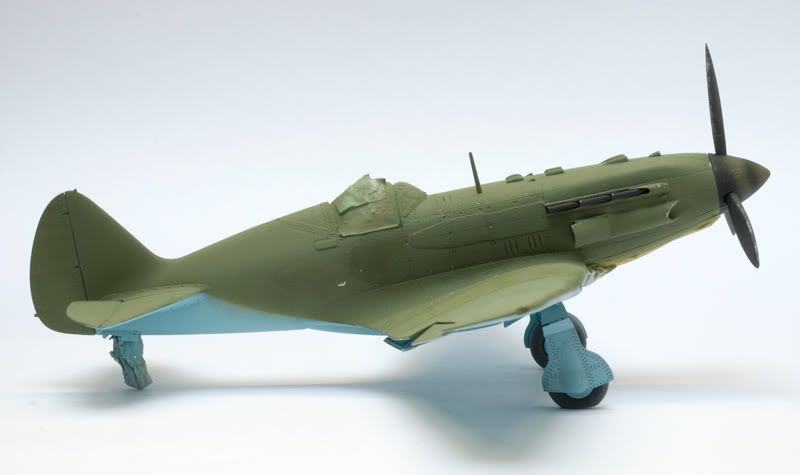

Koła i wydechy włożone na sucho.
Czeka mnie trochę poprawek,
m.in. na krawędzi wraz z taśmą oderwała się błękitna farba.
J

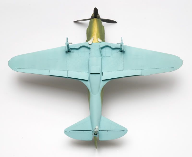

To chyba wina zbyt gęstego preshadingu. Zrobiony z większymi odstępami byłby może lepiej widoczny. I nie podoba mi się przejście kolorów na prawej burcie.
Możesz coś napisać o obdrapaniach? Chce takie na moim :D
No i jak sytuacja ma się na spodzie?
pozdro
Ostach
Posty: 1161
Re: "Baikova zebra" | MiG-3 wczesny | Trumpeter | 1/48
Postprzez shivadog » sobota, 2 maja 2009, 21:39
To nie wina wielkości preshadingu tylko:
1. Być może w ogóle go nie powinno być
2. Powiniennem był "cieniej" położyć kolor na wierzchu,
trochę mnie ten zielony zrobił w jojo bo przed wyschnięciem
było widać to co pod spodem.
To przejście na burtach będę ciut poprawiał, było robione od patafixa
i niestety zostawił na błękicie ślad, nauka jest taka, żeby nie kleić patafixa bezpośrednio na farbę
(musi być zabezpieczona lakierem, czy też sido).
Dodatkowo na tym przejściu będą czarne paski więc to i tak będzie innaczej.
Obdrapania powstały w ten sposób, że metalowe części pomalowane są Super Metallic'iem,
następnie po pomalowaniu właściwym kolorem (zielonym) na świeżo drapane,
głównie kawałkiem waty ściernej (nie wiem jak o się fachowo nazywa), ale też różnymi innymi drapakami.
Ten metallic się genialnie trzyma, w przeciwieństwie do świeżej farby na nim.
Postprzez iras67 » sobota, 2 maja 2009, 22:15
Jakie to farby? Lifecolor? Vallejo? szkoda bo efekt był znakomity ...
Postprzez shivadog » sobota, 2 maja 2009, 22:27
Life Color.
Zielony = UA 006 + trochę LC 11 (bazowy jasno zielony) + kropla LC 03 (żółty)
Błękit = UA 061 (RLM65) + Deep Sky Blue z Vallejo + biały
Blacha = Super Metalic Mr. Hobby (Stainless)
Postprzez Jacek Bzunek » sobota, 2 maja 2009, 22:45
shivadog napisał(a):To przejście na burtach będę ciut poprawiał, było robione od patafixa
Patafixa nie nie używam ale Bluetack nigdy nie zostawił mi śladu na świeżej farbie.
Postprzez Daniel iceman Gronowski » niedziela, 3 maja 2009, 13:22
Ślady po Patafixie powinny zniknąć po położeniu werniksu (miałem podobnie, tylko na emaliach MM), także spoko, nie denerwuj się bo maszyna i tak prezentuje się świetnie!
Postprzez PiotrS » niedziela, 3 maja 2009, 19:43
Tak jak pisze Daniel Patafix zniknie pod bezbarwnym ale z zaginionym preshadingiem coś bym zrobił np postshading :) Przy zbyt dobrze kryjących farbach to chyba najlepsza metoda. Pokombinuj bo inaczej wyjdzie jak większość rusków czyli płasko i sztucznie.

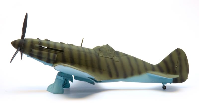

Postprzez shivadog » wtorek, 12 maja 2009, 20:37

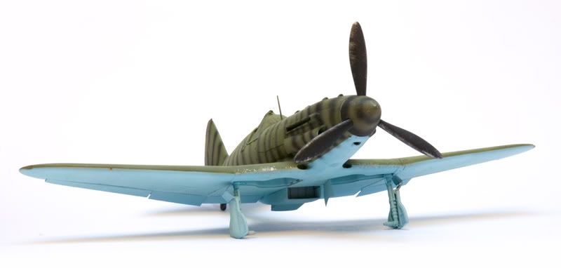

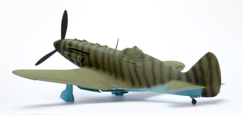

Podróży MiGiem czas dalszy - skoro zniknęły cienie z pierwszej warstwy, nałożone na wierzch:
Przy okazji MiG zgubił część osłony podwozia głównego, dostanie je z powrotem we właściwym czasie.

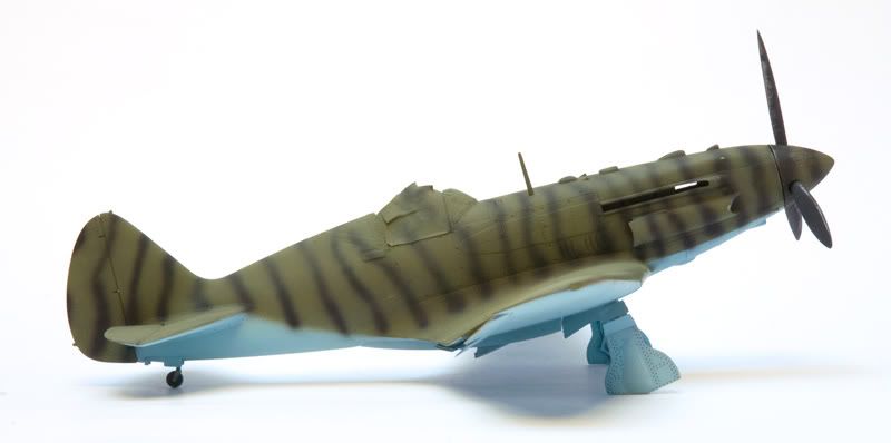

W końcu odważyłem się na robienie zebry,
zdjęcia przy zachodzącym słońcu, więc kolory ciut oszukane:
Jerzy
shivadog
Posty: 3811
Lokalizacja: WRSW/3M
Postprzez Jacek Bzunek » wtorek, 12 maja 2009, 22:16
Nie za późno na preshading? ;o)
Postprzez Mariusz Jarzyna ze Szczec » wtorek, 12 maja 2009, 22:33
Ale super wyszło. Ciekawi mnie czy pociągnąłeś jedną kreską czy też poprawiałeś ?
