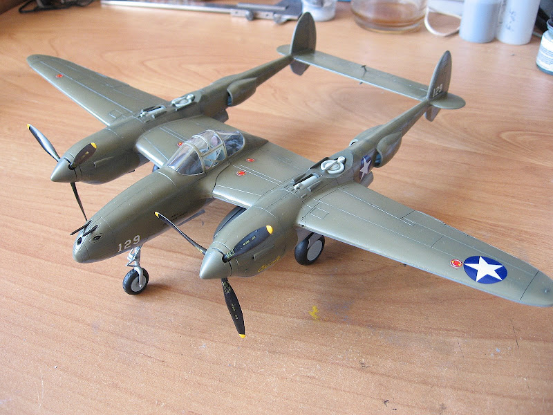

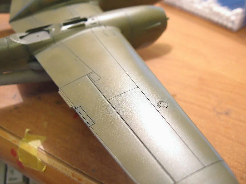

Zdecydowałem, że nie będzie żadnych biedronek bo wyjdzie kaszana. Prysnąłem końce śmigieł żółtym, nic ciekawego. Pomalowałem model dwiema warstwami sidoluksu. Wyszła moim zdaniem bardzo ładna satynowa powierzchnia i pomyślałem, że następna warstwa już zacznie się robić "lusterkowa" i to by pewnie było akurat. Ale teraz chcę położyć kalki i pytanie: czy na takiej powierzchni jak ta ze zdjęcia kalki będą się srebrzyć? Pytam bo jak ostatnio tak oceniłem to mi się srebrzyły (vide Korsarz) i wyszła lipa.
Jak myślicie?

Postprzez Aleksander » sobota, 30 maja 2009, 19:29
Może tak być - ale jak chcesz zachować werniks taki jak tteraz jest, posmaruj kolejną warstwą sido tylko te miejsca, gdzie polożysz kalki - powwinno wystarczyć

Ryzykuję i zaczynam powoli kłaść kalki. Pierwsza schnie.

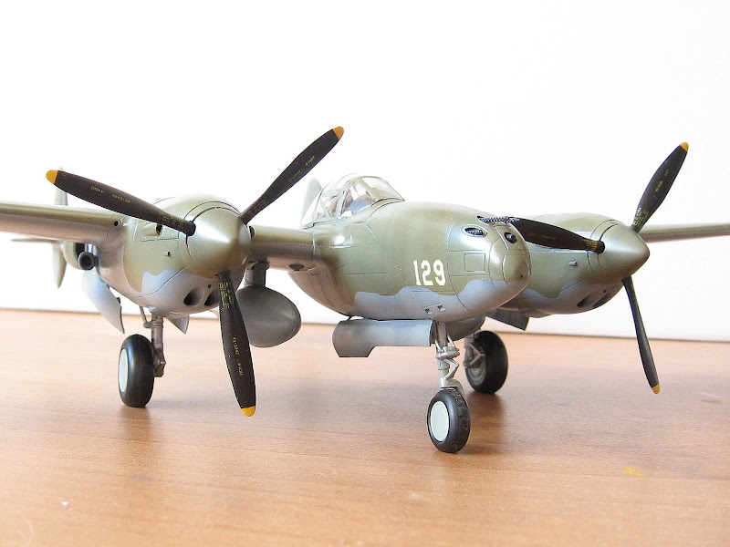

Postprzez Ostach » piątek, 12 czerwca 2009, 17:50
Ok, to walnę te 7 flag tylko nie wiem jeszcze czy w rządku będą...
Prace posunęły się nieco do przodu: doszło dużo kalek ale to jeszcze nie wszystkie (analizuję sensowność umieszczania wielu napisów eksploatacyjnych), pomalowane podwozie na aluminium, śmigła czekają już tylko na lakier, wklejone i pomalowane lufy kaemów.
Na fotkach śmigła, koła, zbiorniki i elementy na górze pylonów są na wcisk, ewentualnie na tack-it.
Próba zrobienia bieżnika na przedniej oponie się nie powiodła - może ktoś ma zbędne bieżnikowane kółko od P-38? Ramy owiewki średnio mi wyszły, oczywiście prześwituje wszystko mimo kilku warstw farby.
Dalszy plan działania:
-wykończyć kółka
-zrobić wydech
-zrobić wash
-pomyśleć nad okopceniami
-okopcić
-pomyśleć nad otarciami
-otrzeć :D
Do otarć przemierzam się już dłuższy czas i chyba będą robione kredką z empiku jak tylko ją kupię :P

Postprzez spiton » piątek, 12 czerwca 2009, 18:13
śliczny samolot!!!!!
Trzymam kciuki

Postprzez ats42 » niedziela, 21 czerwca 2009, 01:11
Witam!
Model "Academy" sam w sobie jest dość porządnie skopany, chociaż może się podobać ;o)
Tragicznym nieporozumieniem, rzucającym się w oczy, są wlewy paliwa na końcówkach skrzydeł- w tej wersji ich jeszcze nie było, za krawędzią natarcia był kanał intercoolera do turbosprężarki, a dodatkowe zbiorniki paliwa w zewnętrznych częściach płatów zamontowano dopiero w wersji P-38J-5 LO, gdy tę chłodnicę międzystopniową przeniesiono do kadłuba belki ogonowej. Trzeba by je było zaszpachlować, niestety..., a zamiast nich wyrezać w końcówkach skrzydeł otwory wentylacyjne intercoolera, których nie ma model (ale nie w miejscu wlewów paliwa).
Sorry, jeżeli naraziłem na stres.

Postprzez Ostach » niedziela, 21 czerwca 2009, 09:28
Stres tam żaden ale warto to wiedzieć po prostu :) W następnym zrobię jak trzeba - jeśli kiedyś jeszcze będę robił P-38.
