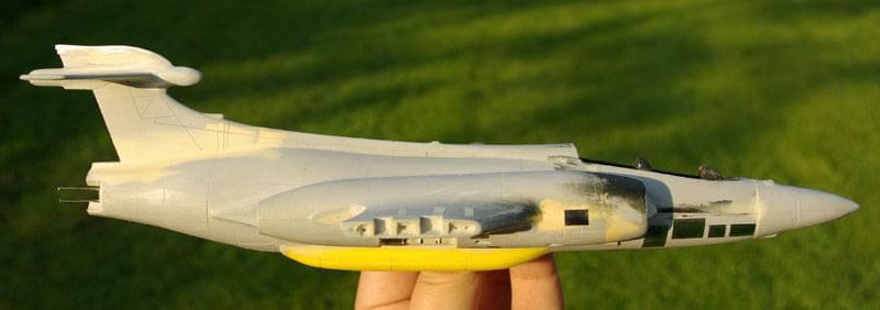

Postprzez spiton » niedziela, 2 sierpnia 2009, 01:53
Dolepiłem przód, wszystko zaszpachlowałem, i zacząłem ryć linie podziału. Nie potrafię ładnie wyryć otwieranych paneli, i wpadłem na pomysł, że przylepię je ze srebrnej folii. Jest to operacja dużo łatwiejsza. Zakamarek na wash się tworzy, a w razie przetarcia, mam nadzieje wyjdzie sreberko ;-))

Postprzez spiton » niedziela, 2 sierpnia 2009, 18:25
Porównałem dziób ze zdjęciami, i nie widzę jakiejś rozbieżności. Ale może masz racje.
Ryje samolot dalej, i nawet sprawia mi to przyjemność. Taśma 3M + chiński rylec, to zestaw, który nie jest zły. No i nauczyłem się, że nie tylko trzeba podkleić taśma samą rytą linię , ale jeszcze ważniejsze jest podklejenie jej końca. Tak, by ryty rowek nie był dłuższy niż trzeba ;-))). To pewnie banał, ale ja odkryłem to dzisiaj.
Na panelach z folii fajnie robi się nity. Ciekaw jestem ile z tego zostanie po malowaniu.

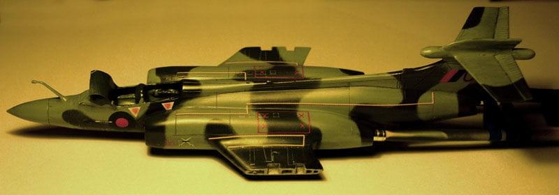

Postprzez spiton » poniedziałek, 17 sierpnia 2009, 22:11
Pomalowałem ją, i położyłem kalki ;-))
Sorry za kiepskie foty. ale coś nie mogę opanować aparatu ;-))
Naklejane folie,po pomalowaniu, washowaniu, i przecierce wyglądają nieźle.(tak przynajmniej mi się zdaje ;-))
