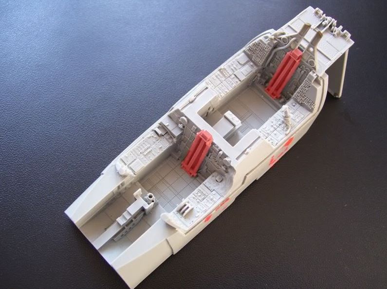

Czy "Tomcatowi Maniacy" mogliby mi podpowiedzieć dlaczego niektórzy sugerują, że z zestawu Airesa należy usunąć to co poniżej zaznaczone jest na różowo?
Z góry dzięki :)

Postprzez PawelG. » czwartek, 4 września 2014, 17:07
Nie wiem wprawdzie dlaczego to usunąć ;o) ... ale jestem ciekaw czy ta żywica będzie dobrze pasować.

Re: F-14B (D) \\ Hobby Boss \\ 1:48
Postprzez Dorotka » czwartek, 4 września 2014, 17:17
PawelG. napisał(a):Nie wiem wprawdzie dlaczego to usunąć ;o) ... ale jestem ciekaw czy ta żywica będzie dobrze pasować.
No raczej :)
Postprzez potez » czwartek, 4 września 2014, 17:36
Dorotka napisał(a)::)
Na 99 % pewnie się niektórym nie składa z fotelami. Moje doświadczenia z Airesem są takie, ze często robią kabinę w takim ukompletowaniu jak do pokazania samolotu z wyjętymi fotelami i jak chce sie je wlożyc to trzeba to i owo podciąc .
W ACESach na przykład nie da się fotela wsunąć do szyn bo przeszkadza taki mały zsobniczek u góry z lewej strony. Trzeba mu odciąć kabelki i wjezdza fotelik w szyny bez problemu. Tego cockpitu jeszcze nie pasowałem ale źeby sprawdzić na bank to wytnij fotele, konsole boczne i deski, odetńij wlewy i sprawdź jak to się składa na sucho, będziesz miał jasność 8-)
EDIT:
Chyba już wiem o co chodzi- sprawdziłem w swoim cockpicie do A - to są jakies ustrojstwa do odpalania fotela i w moim są takie same ale w D są inne fotele i pewnie Airesy zmiksowały stara wannę z nowymi panelami a tego nie wywalili i do SJU-17 nie pasują :mrgreen:
W moich fotelach sa wcięcia w ktore wchodzą ale to jest stary fotel 8-)

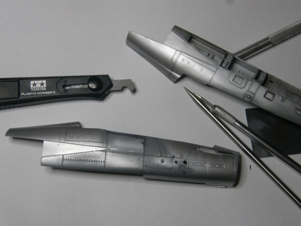

Postprzez Dorotka » niedziela, 7 września 2014, 23:51
Zaczynamy niszczyć piękną i delikatną powierzchnię modelu HB... Według luźnego oglądu coś co w przypadku samochodu zajmowało jeden wieczór, tu zajmie tydzień :mrgreen: :mrgreen: :mrgreen:
Postprzez Robert PL » poniedziałek, 8 września 2014, 09:48
Dorotka napisał(a):Zaczynamy niszczyć piękną i delikatną powierzchnię modelu HB
A co jest nie tak z tą powierzchnią?
Postprzez Dorotka » poniedziałek, 8 września 2014, 09:57
Czy to może chodzi tylko o poprawę linii?
Zażartowałem, spokojnie :lol: Na tej stronie przodu kadłuba jest tylko gdzie nie gdzie za dużo nitów (chyba, że o czymś nie wiem), ale bez przesady tego nie będę poprawiał - no dobra może będę :lol: Trzeba też (według mnie) zeszlifować "podkładki" pod anteny/czujniki (3 sztuki), bo za bardzo wystają z kadłuba (zostaną zastąpione blachami dedykowanymi do "B" z Hase). Poprawię też światła do lotów w nocy (tak to się nazywa?) no i same linie... To chyba wszystko :mrgreen:
Postprzez potez » poniedziałek, 8 września 2014, 10:30
Dorotka napisał(a): światła do lotów w nocy (tak to się nazywa?)
światła do lotów w szyku :) ale w nocy oczywiście
czy mnie oczy mylą czy na powierzchni jest taka lekka pomarańczowa skórka?
Postprzez Dorotka » poniedziałek, 8 września 2014, 11:25
potez napisał(a):światła do lotów w szyku :) ale w nocy oczywiście
No tak oczywiście, że do lotów w nocy :) Ta "skórka" to złudzenie, przetarty do plastiku, wstępnie położony metalizer. Nie chce kłaść podkładu (w sensie surfacera) na ten model i po zrobieniu wszystkich linii i innych bibelotów psiknę go Alcladami. Mam nadzieję, że wyjdą wszelkie babole w ten sposób...

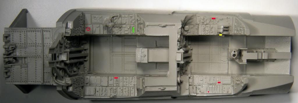

Przyszły kolejne podzespoły do psucia... Mówiąc szczerze dawno nie miałem w łapach "lotniczych dodatków" i jestem zbudowany ich jakością (choć ze zdjęciami oryginału jeszcze nie porównywałem). Kolorowe blaszki Eduarda w tej skali to chyba jednak jakaś pomyłka jest .... Przy okazji czy "Tomcatowi Maniacy" mogli by podpowiedzieć czy istnieje jakiś wzór kolorów "klawiszologi" w kabinie? Na zdjęciach wydaje mi się że to różnie bywa (podobnie do przejrzanych warsztatów), a czytanie 1000 stron manuala chyba nie ma sensu :mrgreen:
Postprzez potez » poniedziałek, 8 września 2014, 19:37
Nie ma kodu jakiegoś. Wez z Daco zdjęcia kabiny wersji B i pomaluj tak jak tam jest. Gałki poręteł są szare, za zółto wszystkie miejsca gdzie coś można odpalić albo odrzucić awaryjnie i na czerwono przelaczniki z zatrzaskami chroniącymi przed niezamierzonym przełączeniem ;o)
A najprościej to ściągnij sobie pd z Edka z kolorowymi blaszkami i pomaluj tak jak Edek wydrukował. Powinno wyjsć w porządku :mrgreen:
tak, jestem #ponurymodelaż
potez
Posty: 4718
Postprzez Dorotka » poniedziałek, 8 września 2014, 19:58
potez napisał(a):Nie ma kodu jakiegoś. Wez z Daco zdjęcia kabiny wersji B i pomaluj tak jak tam jest. Gałki poręteł są szare, za zółto wszystkie miejsca gdzie coś można odpalić albo odrzucić awaryjnie i na czerwono przelaczniki z zatrzaskami chroniącymi przed niezamierzonym przełączeniem ;o)
Zdjęcia z Daco różnią się nieco od kolorów na innych zdjęciach które mam... (chodzi tylko o kolory czerwony, żółty i zielony) Mógłbym pójść na skróty ale wtedy d... bym innym nie zawracał tylko zrobił na odwal się, czyli dał blaszki :-/ Piszesz że schematu nie ma a sam go podajesz ;) Na tę chwilę zidentyfikowałem tyle:
I uzupełnienie - jak nie będzie uwag jadę według niego :roll:
