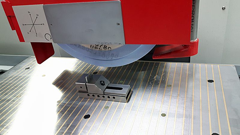

Fajna dyskusja się rozwinęła w sprawie imadła, kolega Strużyn zarysował mi berecik swoją propozycją, Poteza propozycja też jest ciekawa.
W zeszłym tygodniu byłem na odbiorze szlifierki w Niemczech i zobaczyłem tam takie coś. :mrgreen:
Zamówiłem i już jedzie do mnie, :mrgreen: ma szerokość szczęk 50 mm. Myślę, że będzie dobre.

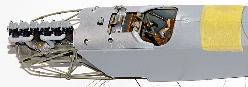

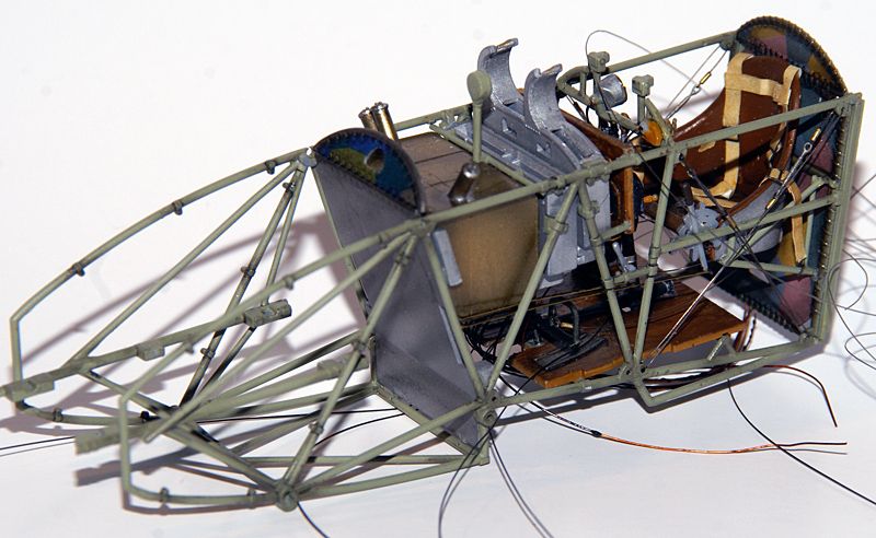

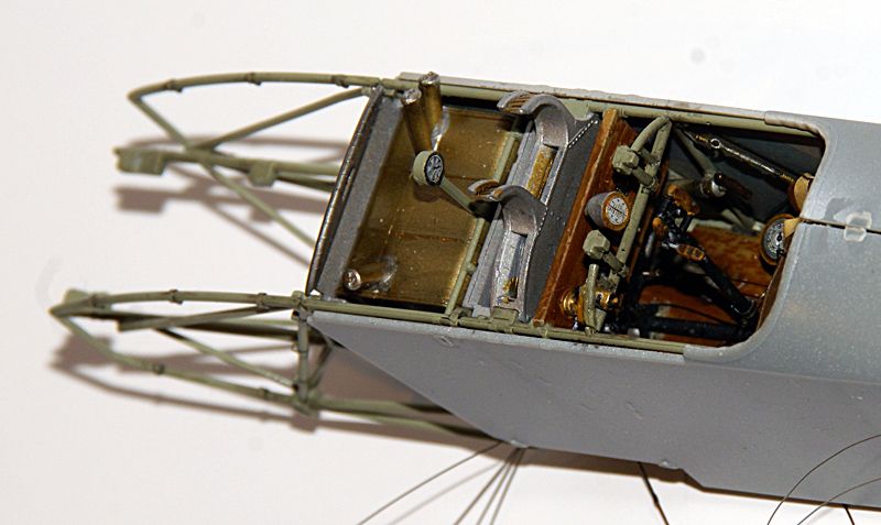

Od poprzedniego postu sporo wody w Wiśle popłynęło, w wolnych chwilach pomiędzy delegacjami coś tam dłubałem.

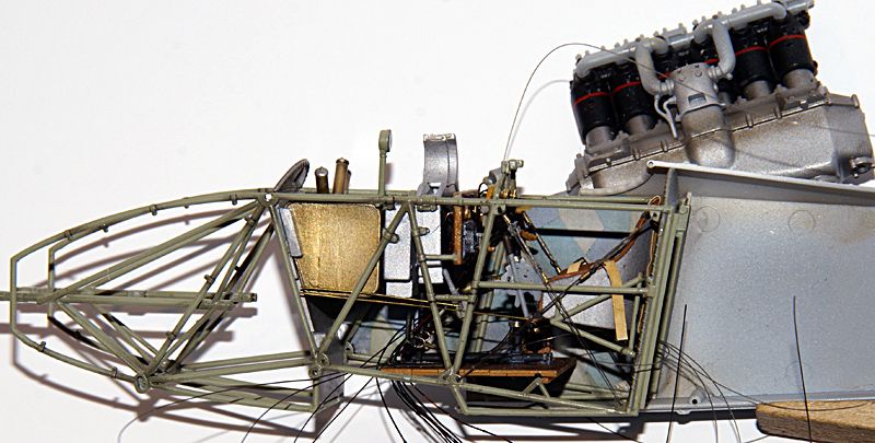

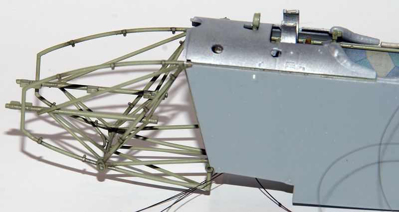

Odstawiłem silnik, aby dokończyć kabinę i kratownicę ta, aby można było przymierzać rzeczony silnik.

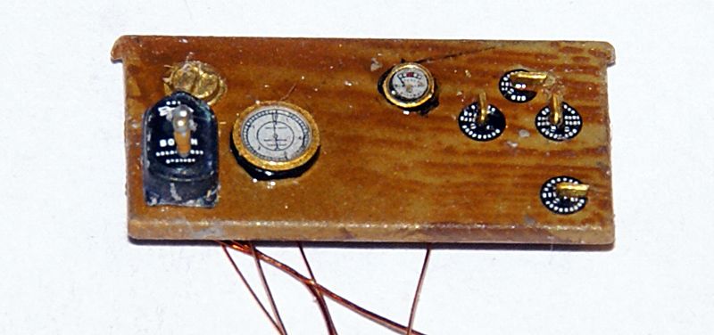

Na pierwszy ogień poszło dokończenie tablicy. Bezcenny okazał się Bondix, szkła przyrządów wyglądają moim zdaniem super.
Kompas tak wygląda.
Posklejałem wszystko za przeproszeniem do kupy. ;o)
Przyszła pora na łoże silnika.

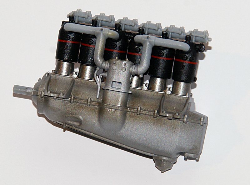

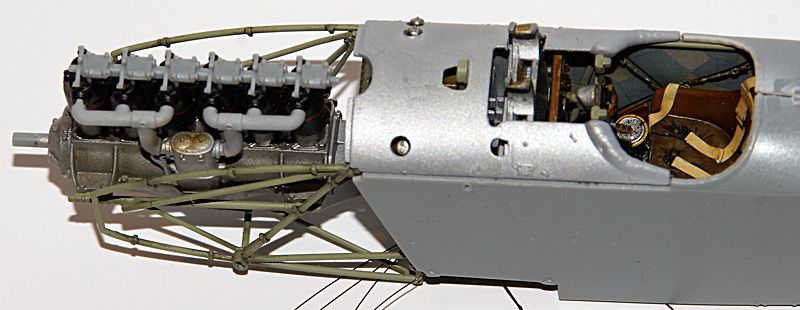

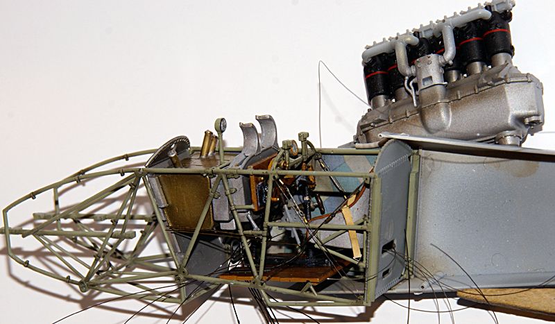

Motorek na razie tak się prezentuje.

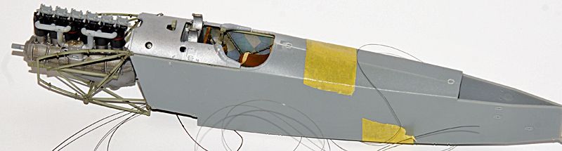

Kadłub z motorkiem tak wygląda.

Dziś rano pan kurier przyniósł mi imadełko.
Jest to najmniejszy rozmiar, ale pasuje na styk. :D

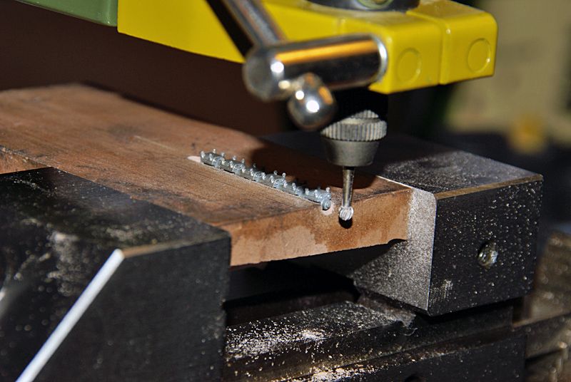

Jakiś czas temu zakupiłem u kolegi Łukasza dodatki do silnika, trochę chodziłem koło tego jak pies koło jeża :P
Problem polegał na tym, że zgodnie z instrukcją należało w układzie sterowania zaworami porobić dziurki w poszczególnych sekcjach aby zamontować ośki dźwigni zaworów. Nie znam się na terminologii silnikowej i opisałem najlepiej jak umiałem.
Chodzi o ten element.
Postanowiłem pociąć na kawałki aby zrobić dziurki z boków.
Więc wykorzystując moje nowe imadełko zrobiłem przyrząd do ponownego złożenia tego co miało być pocięte,
I jak postanowiłem to pociąłem toto.
Powyżej już widać owe wywiercone dziurki.
Tak przebiegało wiercenie.
Dźwignie zaworów też zostały powiercone.
Pocięte kawałki zostały ponownie sklejone CA nie jest perfekcyjnie ale gołym okiem wygląda to lepiej. ;o)

Przepraszam za jakość zdjęć, ale w aparacie zepsuł się był obiektyw i część zdjęć jest robionych obiektywem 300 z funkcją makro. Robiłem zdjęcia z ręki bez statywu a potem zdecydowałem się robić zdjęcia komórką i wyszło trochę lepiej.
