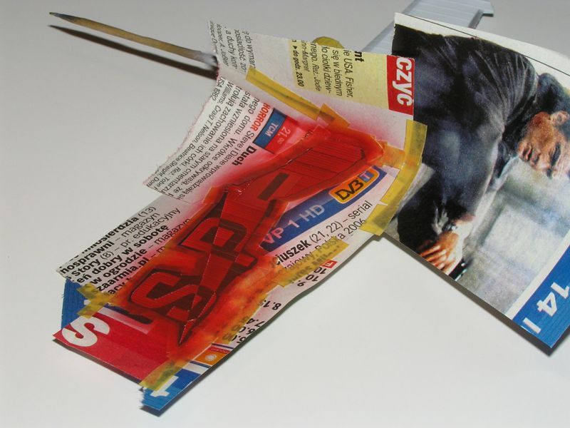

Daniel iceman Gronowski napisał(a):Trudno powiedzieć, srebrny i biały pod szkłem mógł generować oślepiające pilota odblaski, ale jak podchodzono do tych zagadnień w tym czasie?
Maski robiłeś sam?
Nie, dałem kalki zaprzyjaźnionej agencji reklamowej, zeskanowali i wycięli w folii
Skrzydła pomalowałem
Pozdrawiam Sławek Kusz

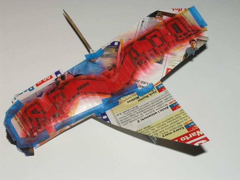

skusz napisał(a):Nie, dałem kalki zaprzyjaźnionej agencji reklamowej, zeskanowali i wycięli w folii
Fajnie, ale gdzie jest ten model, któremu to pomalowałeś skrzydła?

Mecenas napisał(a):Fajnie, ale gdzie jest ten model, któremu to pomalowałeś skrzydła?
A tutaj
dzisiaj kadłub

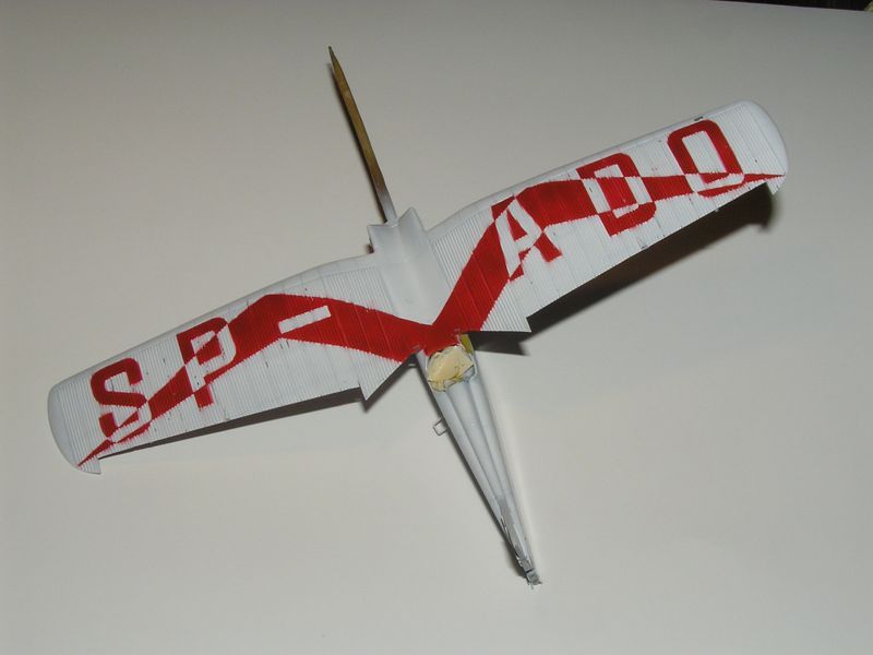

Postprzez tomek_chacewicz » sobota, 21 lutego 2015, 11:13
No i to jest właśnie powód, dla którego Arma dała kalki a nie maski :)
A tutaj
dzisiaj kadłub
kurcze, nie wygląda to dobrze :(
a nawet bym powiedział, że wygląda to fatalnie...
tak, jestem #ponurymodelaż
potez
Posty: 4718
Re: PZL P.1/II Arma Hobby 1:72
Postprzez Marcin_Matejko » środa, 25 lutego 2015, 08:41
W realu te znaki na pejedynce były namalowane za pomocą pędzla :!:
Czeka cie teraz sporo podmalówek aby wyszło to dobrze, trzeba było walczyć z kalkami.
Per Aspera ad Astra
Marcin_Matejko
Posty: 1445
Lokalizacja: Świdnica
Postprzez iras67 » środa, 25 lutego 2015, 09:30
Takie maski do blachy falistej nie wystarczy zeskanować z kalek. Musisz jeszcze rozciagnąć procentowo w Corelu czy innym programie bo tam przez rowki przybywa kilkadziesiąt % długości . Ja bym najpierw odmierzył na skrzydle 10cm wzdłuż rozpiętości. Potem wkleił np.taśmę Tamiyi dokładnie w rowki, zmierzył ten sam 10cm odcinek i otrzymał długość o jaką wydłuża się na takiej fakturze napis i grafika. Do oklejenia zastosował papier maskujący i długo i mozolnie wklejał dociskając za pomocą wykałaczki każdy rowek. folia elastyczna jest do tego nie za dobra bo lubi po chwili odchodzić w zagłębieniach. Najtrudniejsze przy papierze jest nakładanie na powierzchnię bo trzeba to robić powoli i po kolei w każdym rowku. Nie tak jak przy maskach na płaskiej powierzchni. Nie mam zdjęć Junkersa na którym ten sposób się u mnie sprawdził w praktyce. Musisz wierzyć na słowo :mrgreen: .
edit. Jest jeszcze inna opcja. Kształt Mewy przykleić od taśmy maskującej,pomalować czerwonym. Potem wykonać wycięte na ploterze wydłużone same napisy.

Postprzez potez » środa, 25 lutego 2015, 11:27

Postprzez skusz » środa, 25 lutego 2015, 17:11
Dzięki,
potez napisał(a):W sumie nie prościej jednak te kalki nałożyć?
W sumie prościej, ale chciałem być oryginalny :lol:
Będę brnął dalej, ku przestrodze :D Kadłub wyszedł w miarę, jak zrobię fotki to wrzucę.
