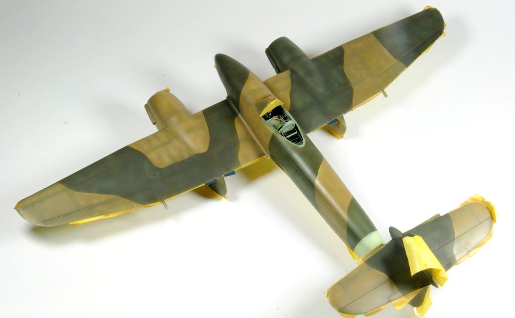

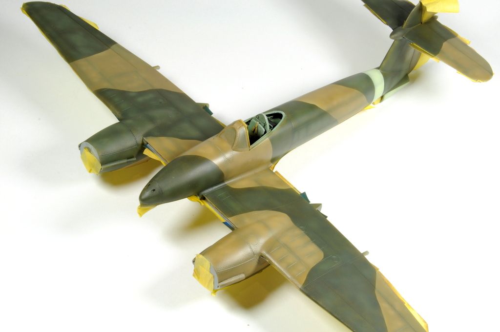

Jeszcze mokry. Teraz dylemat: bawić się w oznaczenia od masek (ryzyko) czy nałożyć kiepskie zestawowe kalki...

Czym ryzykujesz? Chyba jedynie tym, że model będzie super wyglądał :) Chemię stosujesz prawidłową, więc farba nie powinna odchodzić. Obawiasz się malowania rondli?

Daniel iceman Gronowski napisał(a):Czym ryzykujesz? Chyba jedynie tym, że model będzie super wyglądał :) Chemię stosujesz prawidłową, więc farba nie powinna odchodzić. Obawiasz się malowania rondli?
Więcej kombinowania=więcej ryzyka ;) I granatowy mam tylko Vallejo. Ale jak na Do-335 sie udało (za drugim podejściem) to może i tu się uda.

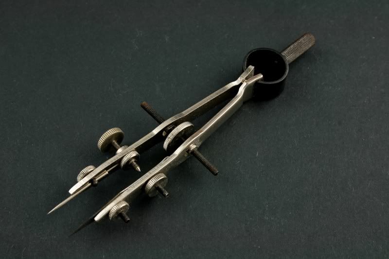

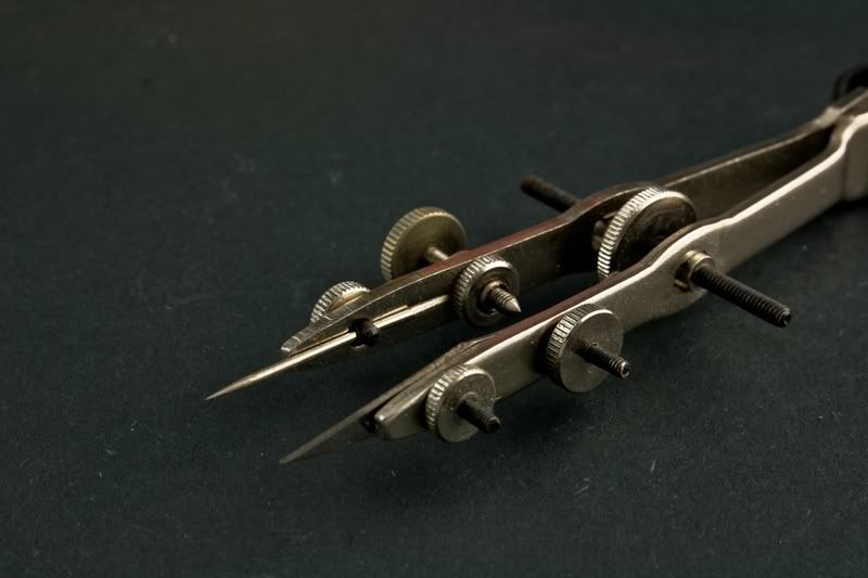

Eee tam, ten cyrkiel olfy jest nic nie warty, kup sobie jakiś dobry cyrkiel i zamiast rysika przyczep skalpel:

tomek_chacewicz napisał(a):Eee tam, ten cyrkiel olfy jest nic nie warty, kup sobie jakiś dobry cyrkiel i zamiast rysika przyczep skalpel:
Już kiedyś próbowałem, ale mam kiepski cyrkiel, nie trzymało ostrza jak trzeba. Ale faktycznie trzeba zainwestować i zrobić porządny sprzęt do takich celów.

No właśnie.. cyrkiel musi być sztywny, żeby ostrze nie wjeżdżało do środka okręgu (po to właśnie jest dodatkowe pokrętełko z bolcem w moim cyrklu).
Ale ogólnie super sprawa, do maskowania kół czy rondli na poczekaniu można samemu wyciąć maski, szeroka taśma Tamki naklejona na arkusz plastiku i najlepiej wycinać mocno pochylonym cyrklem, nie trzymać go pionowo kilka razy delikatnie naciąć okrąg
