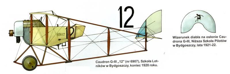

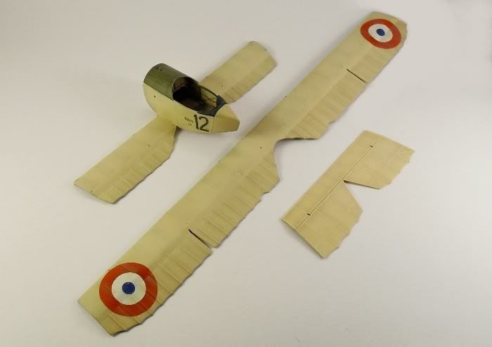

Na początek informacja o zmianie pierwowzoru, nie będzie to czerwona czarna ”13”(chociaż czarnego kota żal :cry: ) tylko czarna „12”.
Zmiana została podyktowana dwoma względami. Po pierwsze, nie wiem jak wyglądało przejście z nowego profilu na wysokości lotek w stary profil który pozostał na środkowej części górnego płata. Po drugie chciałem żeby podwozie miało koła z widocznymi szprychami ( w 13-tce wszystkie koła miały szprychy osłonięte).
No to teraz stan na dzisiaj.

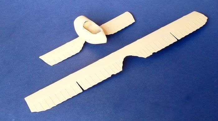

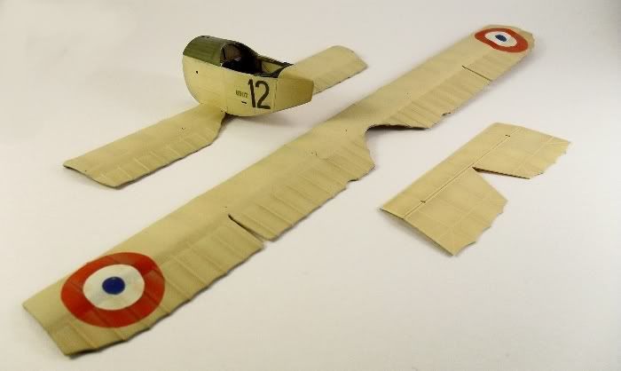

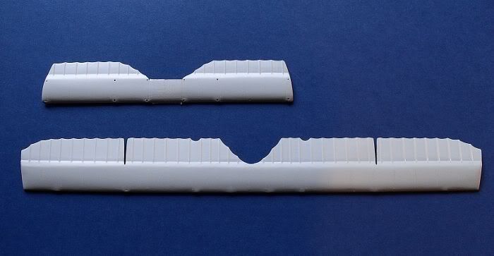

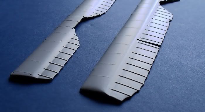

Po wielu próbach udało mi się zrobić coś co z pewnej odległości nawet przypomina płaty Caudrona. ;o)
Niestety po malowaniu wyglądają bardzo płasko.
Teraz muszę to jakoś sensownie pocieniować żeby je trochę uplastycznić.
Na koniec prośba o pomoc w interpretacji zdjęcia.
Chodzi mi o kolory zaznaczonych elementów.
Mini Replika przedstawia to w ten sposób.
Z góry dziękuję za pomoc. :)

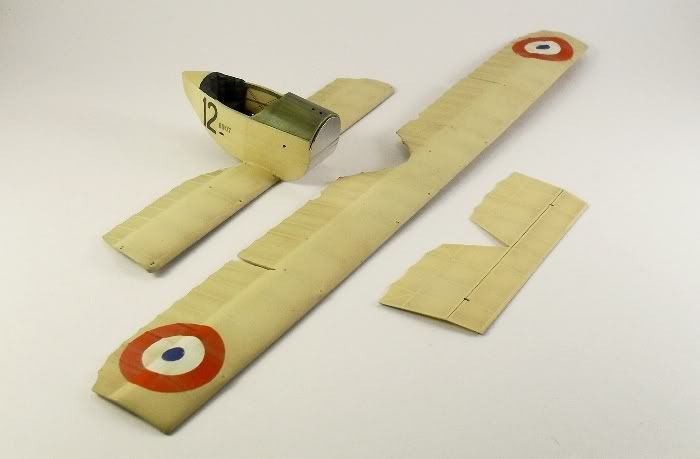

Witam.

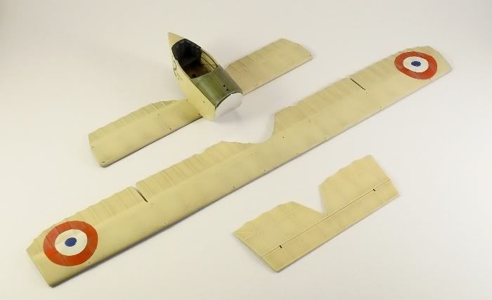

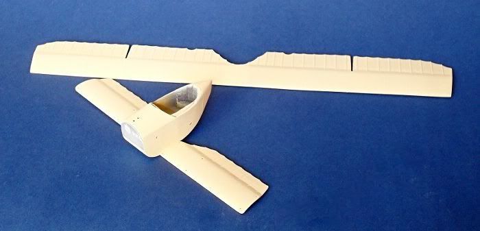

No i wreszcie z przepastnych czeluści szafy z rozpoczętymi modelami wyciągnąłem pudło z częściami Caudrona tzn. wyciągnąłem je trzy miesiące temu, jednak w tym czasie zrobiłem bardzo niewiele więc nie było czego pokazywać. Teraz zresztą też nie za bardzo jest co oglądać, jednak ponieważ dzisiaj zakończyłem sezon żeglarski i zaczynam modelarski postanowiłem ożywić wątek z nadzieją, że zdopinguje mnie to do systematyczniejszej pracy. ;o)
W obecnej chwili model wygląda tak:

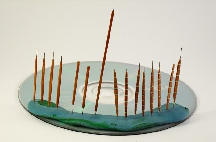

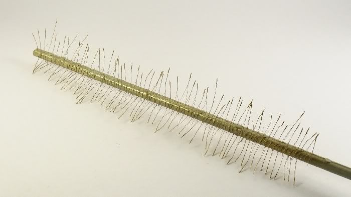

Zrobiłem też kilka słupków…
… i kilkaset śrub rzymskich.
Właściwie główne elementy modelu mam wykonane jest więc nadzieja, że skończę go może jeszcze w tym roku. :roll:

Postprzez Murek » poniedziałek, 3 października 2011, 19:01
Cieniowanie wygląda bardzo fajnie - nie za mocne, takie akurat. Słupki też wyglądają nieźle. Ciekawy temat :)

jambus napisał(a):Na koniec prośba o pomoc w interpretacji zdjęcia.
Chodzi mi o kolory zaznaczonych elementów.)
Wygląda, że stery zostały przepłótnione , a cellon jeszcze nie zdążył dobrze zżółknąć.
Mam taką hipotezę, że w czasie eksploatacji cellon mógł zmienić na tyle mocno odcień, że na ortochromatycznych kliszach niewrażliwych na żółty kolor, zaczynał się robić b.ciemny.

Grzegorz2107 napisał(a):Wygląda, że stery zostały przepłótnione , a cellon jeszcze nie zdążył dobrze zżółknąć.
No, to jest jakieś wytłumaczenie tych jasnych sterów i chyba właśnie tak je pomaluję, tzn. rozjaśnionym kolorem bazowym.
Dzięki za podpowiedź.

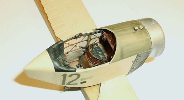

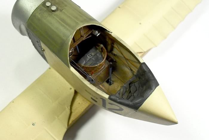

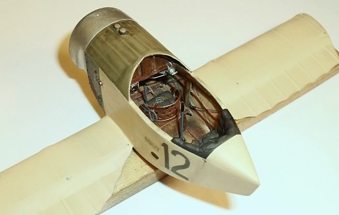

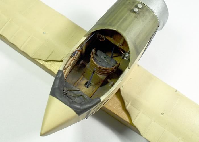

Postprzez jambus » środa, 26 października 2011, 20:49

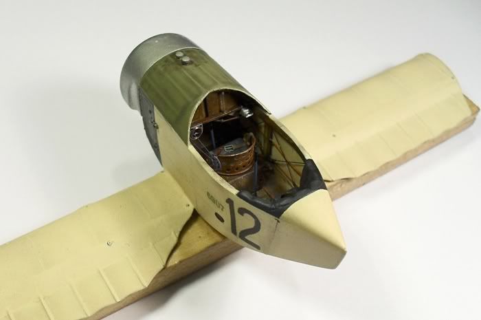

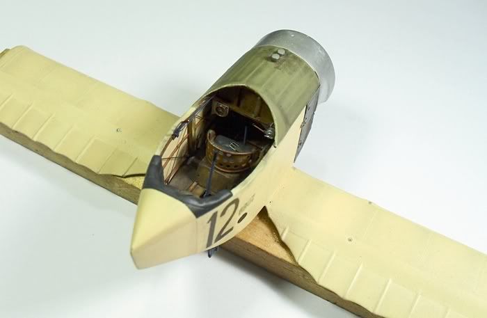

Witam.
Wreszcie udało mi się uporać z wnętrzem kabiny, co prawda zamierzałem to zrobić w ciągu trzech dni, a nie trzech tygodni ale cóż życie to nie romans i poza modelarstwem są inne zajęcia.
Jeżeli zaś chodzi o wyposażenie kabiny to jest ono tylko hipotetyczne. Wykonując je skorzystałem z sugestii KayFranz-a i z przyrządów zrobiłem: wskaźnik temperatury oleju, wyłącznik iskrownika oraz rurkowy wskaźnik poziomu paliwa.
Pozdrawiam Jarek.

Postprzez shivadog » środa, 26 października 2011, 22:22
Dołączam do oklasków.
Piękna robota!

Postprzez Murek » czwartek, 27 października 2011, 01:17
Znasz się na tkactwie i jak widzę na tapicerowaniu ;o) Fotele świetne, zwłaszcza na jednym zdjęciu tylny wygląda jak prawdziwy :shock: Całe wnętrze super :D
